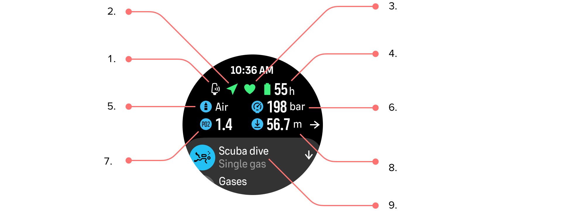

Екранът за информация преди гмуркане е един и същ за всички режими за гмуркане, но всеки режим има няколко специфични опции, които могат да се регулират в съответствие с нуждите ви при гмуркане.
На екрана за информация преди гмуркане се показва набор от икони в зависимост от това какво използвате с режима за гмуркане, като сърдечен ритъм, Tank POD и GPS. На дисплея можете да видите следните елементи:
scuba prestart breakdown
  1. Икона на Tank POD, ако е свързан и активен
  2. GPS сигнал, ако е активиран
  3. Ако е активиран колан за сърдечен ритъм
  4. Оставащ заряд на батерията в часове
  5. Активна газова смес
  6. Налягане в резервоара, ако е свързан с Tank POD и е активен
  7. Зададеният лимит за максимално парциално налягане (ppO2) за активния газ
  8. Максималната работна дълбочина (MOD) за активния газ
  9. Активен режим за гмуркане
GPS сигнал: Иконата със стрелка (свързан GPS) мига в сиво, докато търси, и става зелена, когато намери сигнал. Препоръчваме да изчакате иконата за GPS да стане зелена, преди да скочите във водата, за точно GPS местоположение.
Сърдечен ритъм: Иконата със сърце, свързано с колан (сърдечен ритъм), мига сиво по време на търсене, а след като бъде намерен сигнал, тя става зелена. За сдвояване на сензор за сърдечен ритъм вижте Сдвояване на Tank POD и сензори.
Tank POD: Иконата на резервоар отляво е видима само ако имате Tank POD, който е сдвоен с газа ви и е активен.
Батерия: Иконата на батерията ви показва колко часа можете да се гмуркате, преди батерията да се изтощи.
