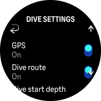

Настройки за гмуркане
За Dive settings превъртете надолу от екрана с информация преди гмуркане.
dive settings seal
GPS
За да проследявате началната и крайната точка на гмуркането си и да получавате по-точен маршрут за гмуркане, трябва да активирате GPS в Dive settings. Уверете се, че иконата за стрелка на GPS е зелена на екрана с информация преди гмуркане, преди да започнете гмуркането си, с цел да получавате точно местоположение. Suunto ви препоръчва да започвате гмуркането си винаги от екрана с информация преди гмуркане.
бележка:
Ако започнете гмуркането си от всеки друг екран с функция за автоматичен старт, няма да бъде намерен GPS сигнал.
Dive route
Можете да проследявате маршрута на гмуркането си със Suunto Nautic S. Проследяването на подводния маршрут е на базата на GPS, акселерометър, жироскоп, магнитометър и сензор за налягането. Алгоритъмът бе разработен чрез използване на голям обем данни от реални гмуркания, анализ на данни и машинно обучение.
За да проследявате подводния си маршрут, докато се гмуркате, трябва да активирате GPS и Dive route. Маршрутът на гмуркането не се вижда на вашия водолазен компютър. Той ще се синхронизира с лога ви в приложението Suunto, когато е свързан с мобилния ви телефон.
Имайте предвид, че сигналът за маршрута на гмуркането може да бъде засегнат в следните ситуации: обекти над вас, като пещери или потънали плавателни средства, вътрешни басейни или лош или липсващ GPS сигнал.
бележка:
За да проследявате маршрута на гмуркането си, трябва да стартирате гмуркането си от екрана с информация преди гмуркане и да се уверите, че GPS сигналът е зелен. Вижте Екран с информация преди гмуркане.
бележка:
Синхронизирането на маршрута на гмуркането ви с приложението Suunto може да отнеме известно време поради големия обем от данни.
