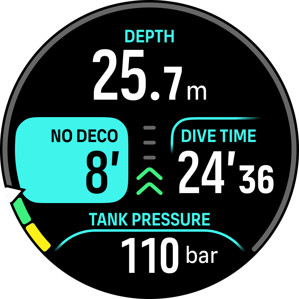

Tank pressure
Можете да зададете алармата за налягане в резервоара на стойност между 51 – 360 bar (725 – 5221 psi). Предварително зададена е задължителна аларма за 50 bar (725 psi), която не може да бъде променяна. Алармите за налягане в резервоара са полезни, тъй като ви известяват при достигане на налягането за връщане.
tank pressure 50bartank pressure alarm 100bar

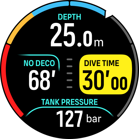

Dive time
Алармите за време на гмуркане могат да бъдат настройвани в минути и секунди до максималната стойност от 99 минути.
divetime alarm
NDL
Алармите за лимита за време без декомпресия (NDL) могат да бъдат настроени да ви известяват за определен NDL или когато времето за NDL намалява.
NDl alarm NEW

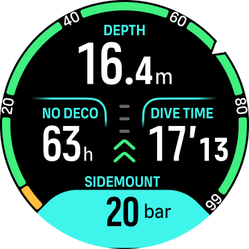

Sidemount
Ако имате 2 сдвоени Tank POD с един и същ газ, можете да определите разлика в налягането, така че устройството да ви предупреждава кога да превключвате резервоарите. Можете да зададете прага на разликата в налягането между 5 и 70 bar (73 – 1015 psi). След като разликата в налягането достигне зададеното ограничение, получавате предупреждение в прозореца на превключвателя.
7 sidemount
