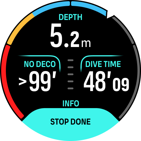

  6. Когато сте между 2,4 и 6 метра, ще се покаже таймер за спиране за безопасност и ще започне обратно отброяване на времето до предложеното спиране. След като спирането бъде извършено, ще се покаже известие Stop done (Спирането е извършено).
    спиране за безопасност жълтоизвършено спиране няколко газа
