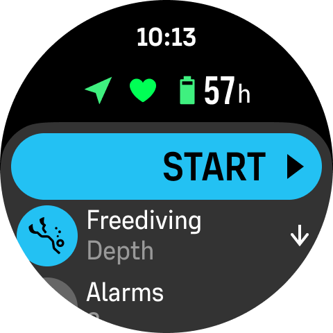

На екрана с информация преди гмуркане за Freediving ще се покаже набор от икони. ВижтеЕкран с информация преди гмуркане за значението на иконите.

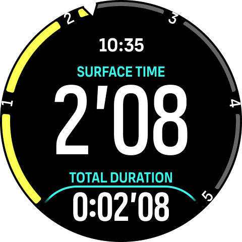

Повърхност: Дисплеят показва интервал на повърхността, прозорец за превключване с данни, които могат да се променят, и арка, показваща изминалото време на повърхността.

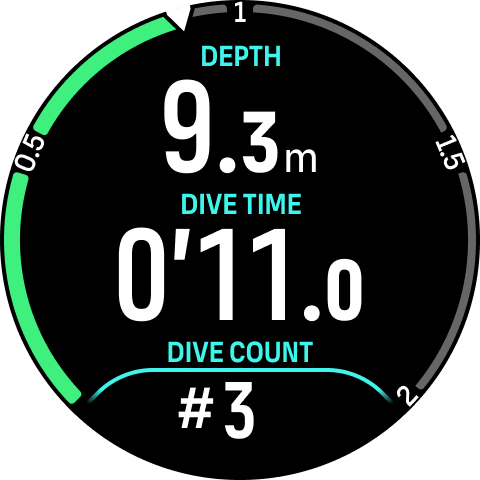

Гмуркане: Дисплеят показва дълбочината, скоростта на изкачване и спускане в m/s (ft/s), времето на гмуркане и прозорец за превключване с данни, които могат да се променят.

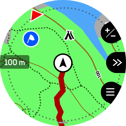

Изглед за навигация: Вижте Навигация за наличните опции за навигация.

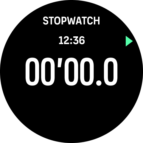

Таймер: Стартира и нулира хронометъра.

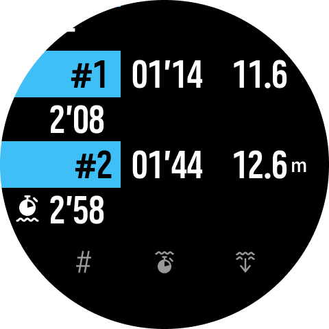

Сесии на гмуркане: Брой гмуркания, време на гмуркане, максимална дълбочина, интервал на повърхността.
