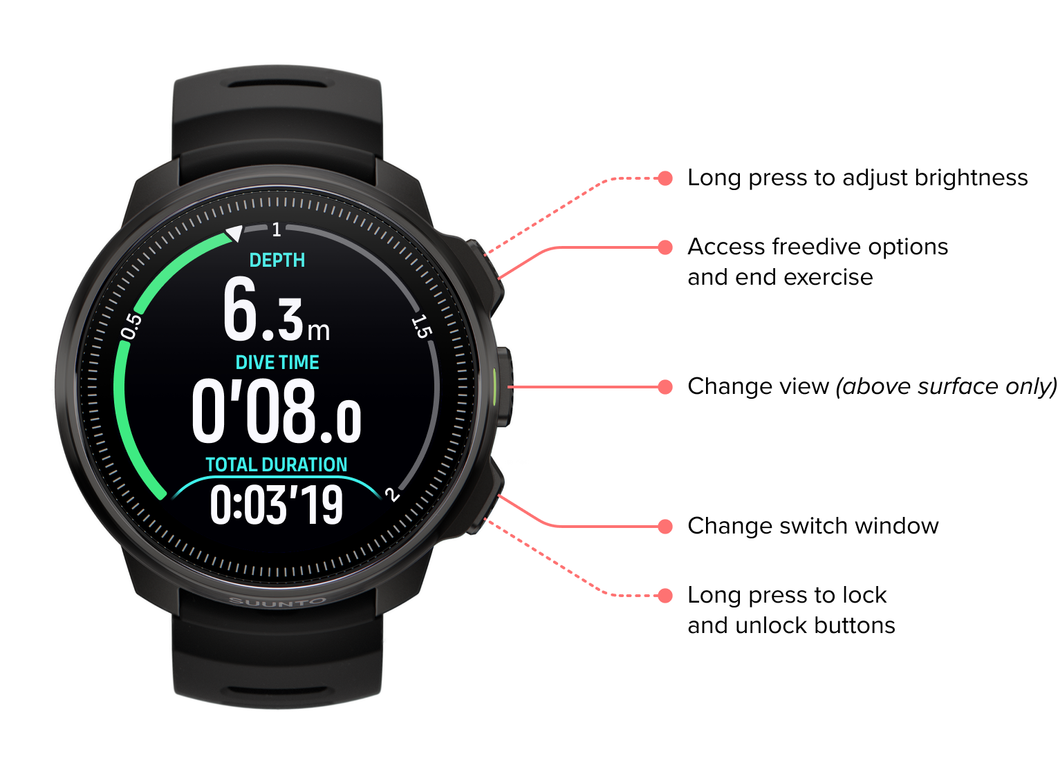

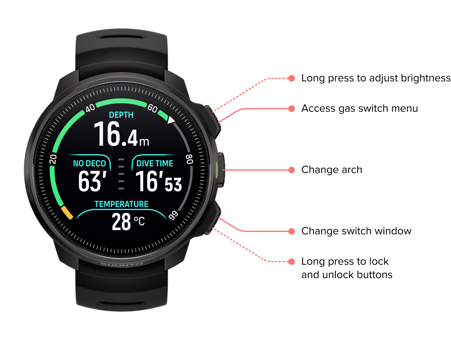

Функции на бутоните при водолазно гмуркане
Suunto Nautic S има три бутона, чрез които се активират различни функционалности, когато ги натискате кратко или продължително по време на гмуркане.
  • Кратко натискане на горния бутон: Меню за превключване на достъпа до газ (само в режим Multigas)
  • Продължително натискане на горния бутон: Коригиране на нивото на яркост (Low/Medium/High)
  • Кратко натискане на средния бутон: Промяна на арката
  • Продължително натискане на средния бутон: Задаване на пеленг (само когато е в изглед на компас)
  • Продължително натискане на средния бутон: Стартиране и нулиране на хронометъра (само в изглед с на таймер)
  • Кратко натискане на долния бутон: Промяна на елемента за прозореца за превключване
  • Продължително натискане на долния бутон: Заключване на бутоните
    Вижте Заключване на бутоните и екрана.

Функции на бутоните по време на свободно гмуркане
Вашият Suunto Nautic S има три бутона, чрез които се активират различни функционалности, когато ги натискате кратко или продължително по време на тренировка.
В режим Freediving бутоните имат следните функции:
  • Кратко натискане на горния бутон: Достъп до менюто с опции за свободно гмуркане за спиране на тренировката, използване на фенерчето или отхвърляне на тренировката.
    бележка:
    Менюто не е достъпно под водата.
  • Кратко натискане на средния бутон: Смяна на изгледа (само над повърхността)
  • Продължително натискане на долния бутон: Заключване и отключване на бутоните
buttons freedive
