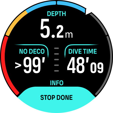

  6. Wanneer je op een diepte tussen 2,4 en 6 meter komt (7,9 en 20 ft), verschijnt de timer van de veiligheidsstop en wordt de tijd van de stop afgeteld. Zodra de stop is voltooid, krijg je de melding Stop gemaakt.
    veiligheidsstop geelmultigas stop klaar
