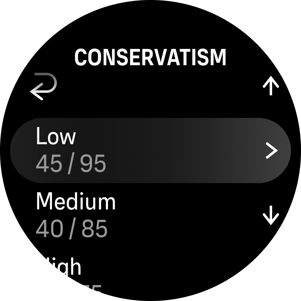

Je kunt de gradiëntfactoren aanpassen: GF is in de Suunto Nautic S duikcomputer standaard ingesteld op gemiddeld (40/85). Je kunt de instelling naar boven of beneden aanpassen. Selecteer een van de vooraf ingestelde waarden of stel zelf een waarde in.
De vooraf ingestelde waarden zijn:
  • Laag: 45/95
  • Gemiddeld: 40/85 (standaard)
  • Hoog: 35/75
Maak je recreatieve duiken, dan geeft een hoge waarde (35/75) je meer marge om decompressieverplichtingen te vermijden. Met een lage instelling (45/95) is de geen-decompressietijd langer, maar heb je minder marge.
GFinstellingenNIEUW
