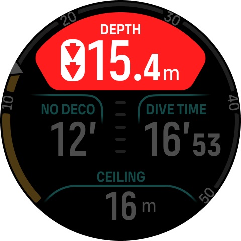

alarm ceiling brokenDekompresyon dalışında dekompresyon tavanı 0,6 m (2ft)’den fazla aşıldı.Gösterilen tavan değerinden daha derine inin.

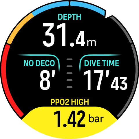

alarm ppo2Oksijen kısmi basıncı maksimum seviyeyi (>1.6) aşıyor.Derhal yukarı çıkın veya gazı daha düşük oksijen yüzdesi olan bir gaz ile değiştirin.
ppo2 alarm setOksijen kısmi basıncı gaz için belirlenen seviyeyi aşıyor.Derhal yukarı çıkın veya gazı daha düşük oksijen yüzdesi olan bir gaz ile değiştirin.

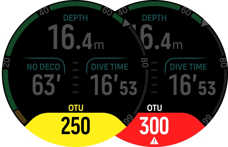

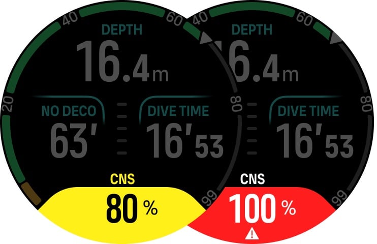

alarm cnsMerkezi Sinir Sistemi (CNS) Oksijen Toksisitesi seviyesi %80’de veya %100 sınırında.Daha düşük ppO2 olan bir gaza geçin veya daha alçağa yükselin (dekompresyon tavanı içinde).
alarm otuGünlük önerilen OTU sınırının %80 veya %100'üne ulaşıldı.Daha düşük ppO2 olan bir gaza geçin veya daha alçağa yükselin (dekompresyon tavanı içinde).

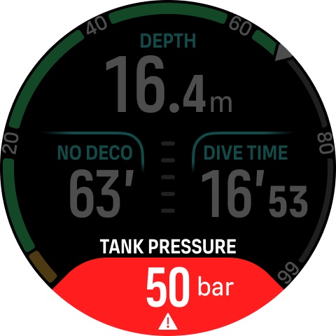

alarm tank pressureTüp basıncı 50 barın (725 psi) altındadır.Gazı daha yüksek tüp basıncı olan tüple değiştirin veya emniyet beklemesi derinliğine çıkın ve dalışı sonlandırın.

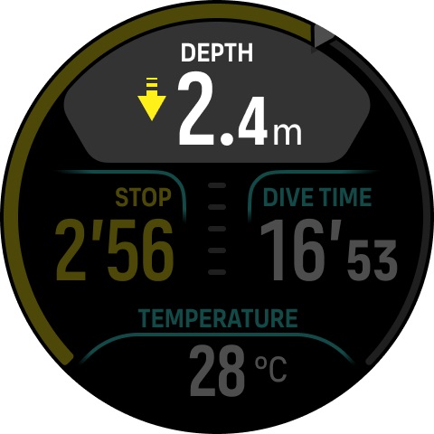

alarm safety stop brokenEmniyet beklemesi aralığı içinde değil.3 m. - 6 m. emniyet beklemesi aralığının içinde kalın.

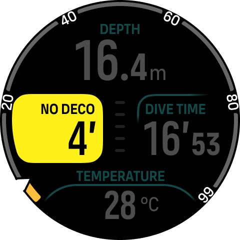

alarm ndlNDL 5 dakikadan daha az.Zorunlu dekompresyon beklemelerinden kaçınmak için daha alçağa çıkın.

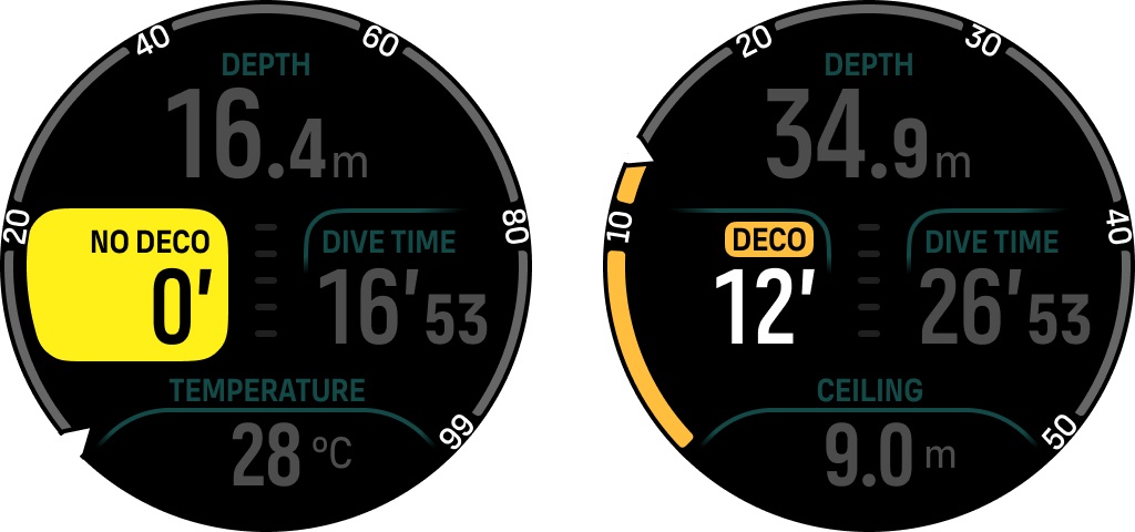

ndl alarmNDL, 0 dakikaya ulaştı ve dekompresyon beklemeleri zorunlu.Dekompresyon beklemelerini belirtildiği şekilde yapın ve her zaman tavan değerinden daha derinde bekleyin.
