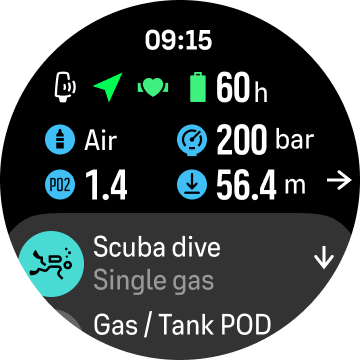

Suunto Nautic S belirli dalış türlerine hazırlanmak için önceden tanımlanmış ayarlarla gelen iki tüplü dalış modu ve serbest dalış modlarına sahiptir. Dalış moduna basarak dalış seçenekleri listesinden dalış modunu değiştirebilirsiniz.
4.2 dive modes
Tek gaz:
Bu dalış modu, tek bir gazla (Hava veya Nitroks) dekompresyonsuz eğlence amaçlı dalış için en uygun olanıdır.
  • Bir aktif gaz, beş adede kadar devre dışı gaz
  • Hava veya Nitroks karışımları
  • Tank POD aktif gaz ile eşleşiyor
Çoklu gaz:
Bu dalış modu, çoklu gazla yapılan teknik dalışlar için en uygunudur.
  • Beş adede kadar etkin ve devre dışı gaz
  • NX99'a kadar Hava veya Nitroks karışımları
  • Yüzeye kalan süre (TTS), ppO2 dalış ekranında her zaman görünür
  • Tank POD ile çoklu gaz eşleştirme
