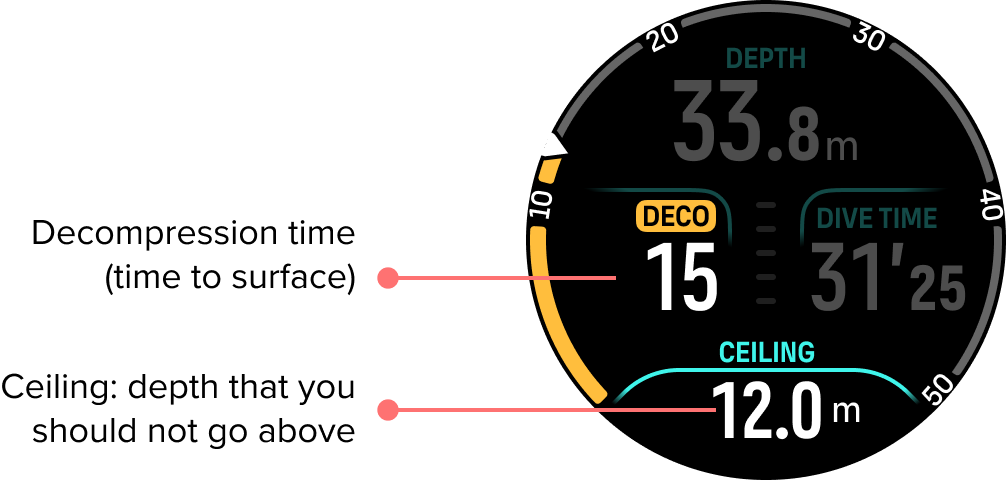

Dekompresyonsuz dalış limitini aştığınızda Suunto Nautic S çıkış için gerekli olan dekompresyon bilgilerini sağlar. Yüzeye çıkış bilgisi her zaman iki değerle birlikte verilir:
  • Dekompresyon süresi (Yüzeye kalan süre olarak da adlandırılır): verilen gazlarla yüzeye çıkmak için dakikalar cinsinden optimum çıkış süresi
  • Tavan: üzerine çıkmamanız gereken derinlik

No deco süresi 0 dakikaya ulaştığında ekran alanı Deco süresini gösterecek şekilde değişir, tavan değeri değişim ekranında görüntülenir ve aynı dekompresyon süresini göstermek için yay turuncu renge döner. Ayrıca herhangi bir düğmeye basılarak onaylanabilen bir alarm da tetiklenir.
decompression dives no deco time2
Deco süre, yüzeye çıkış için dakika cinsinden önerilen yükselme süresini (TTS) ifade eder.

Tavan değeri ilk dekompresyon beklemesi derinliğini gösterir.
deco ceiling
