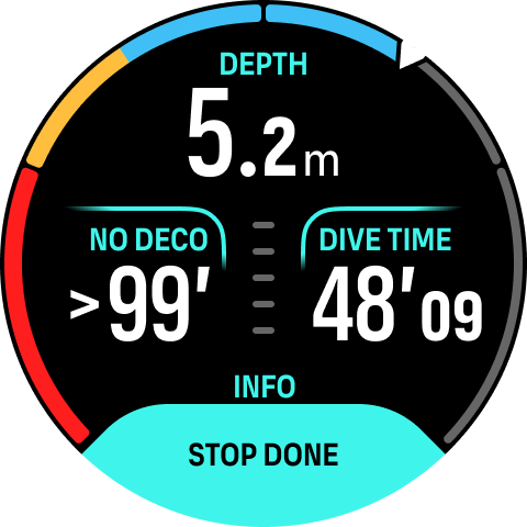

  6. 2,4 ile 6 m (7,9 ile 20 ft) arasında olduğunuzda, bir emniyet beklemesi sayacı belirir ve önerilen beklemeye kadar geri sayar. Bekleme gerçekleştirildikten sonra Bekleme yapıldı bildirimi görüntülenir.
    emniyet beklemesi sarıBirden fazla gaz bekleme yapıldı
