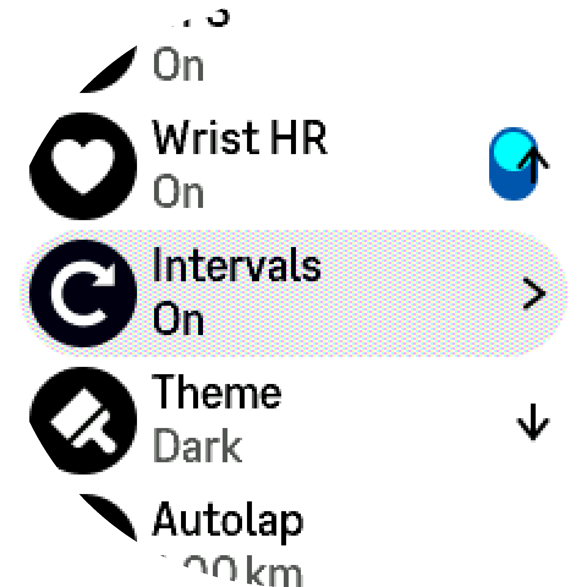

За да тренирате с интервали:
  1. Преди да започнете записа на тренировката, плъзнете нагоре или завъртете короната, за да превъртите надолу до Intervals и докоснете настройката или натиснете короната.
  2. Включете Intervals и задайте настройките, както е описано по-горе.
  3. Превъртете обратно до стартовия изглед и започнете упражнението си, както обикновено.
  4. Натиснете короната, докато не достигнете до дисплея с интервалите и натиснете горния бутон, когато сте готови да започнете вашата интервална тренировка.
