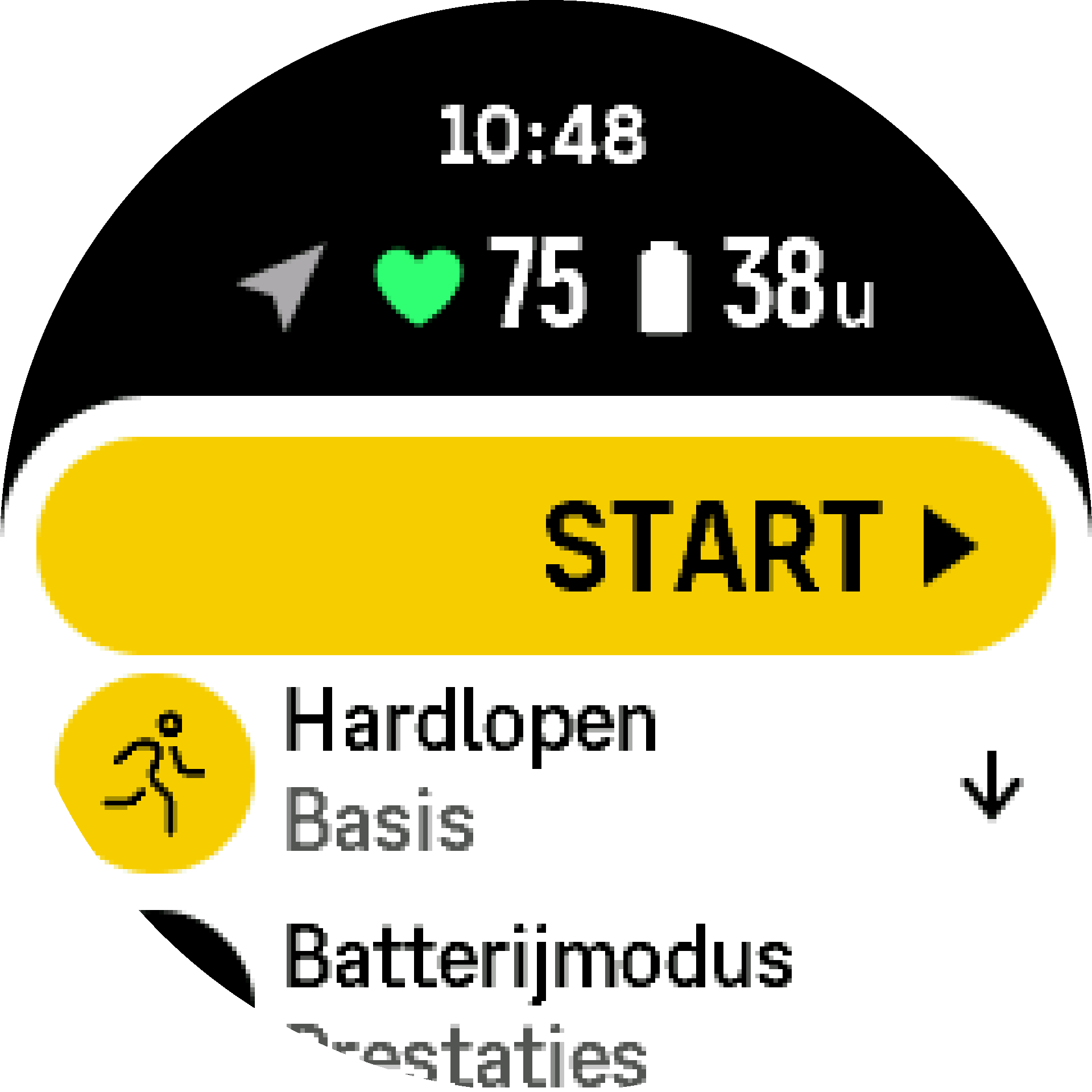

Voordat je begint met het vastleggen van een oefening (zie Het vastleggen van een training), zie je hoe lang de batterij nog ongeveer meegaat in de huidige batterijmodus.
Exercise Start 02 S9PP

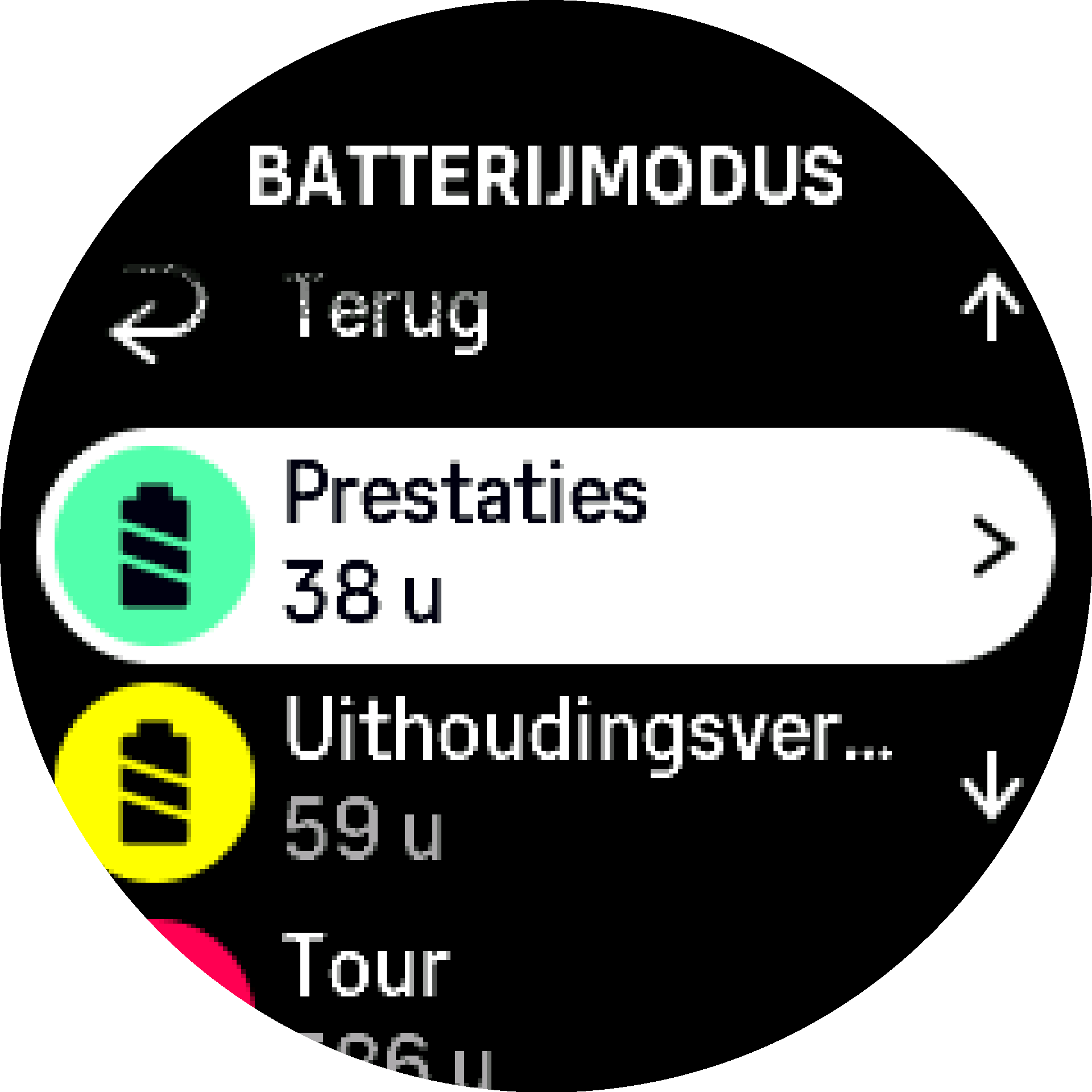

Scrol in het startdisplay naar beneden en selecteer Batterijmodus om te schakelen tussen batterijmodi en te zien hoe elke modus de prestaties van het horloge beïnvloedt.
Battery Modes S9PP
