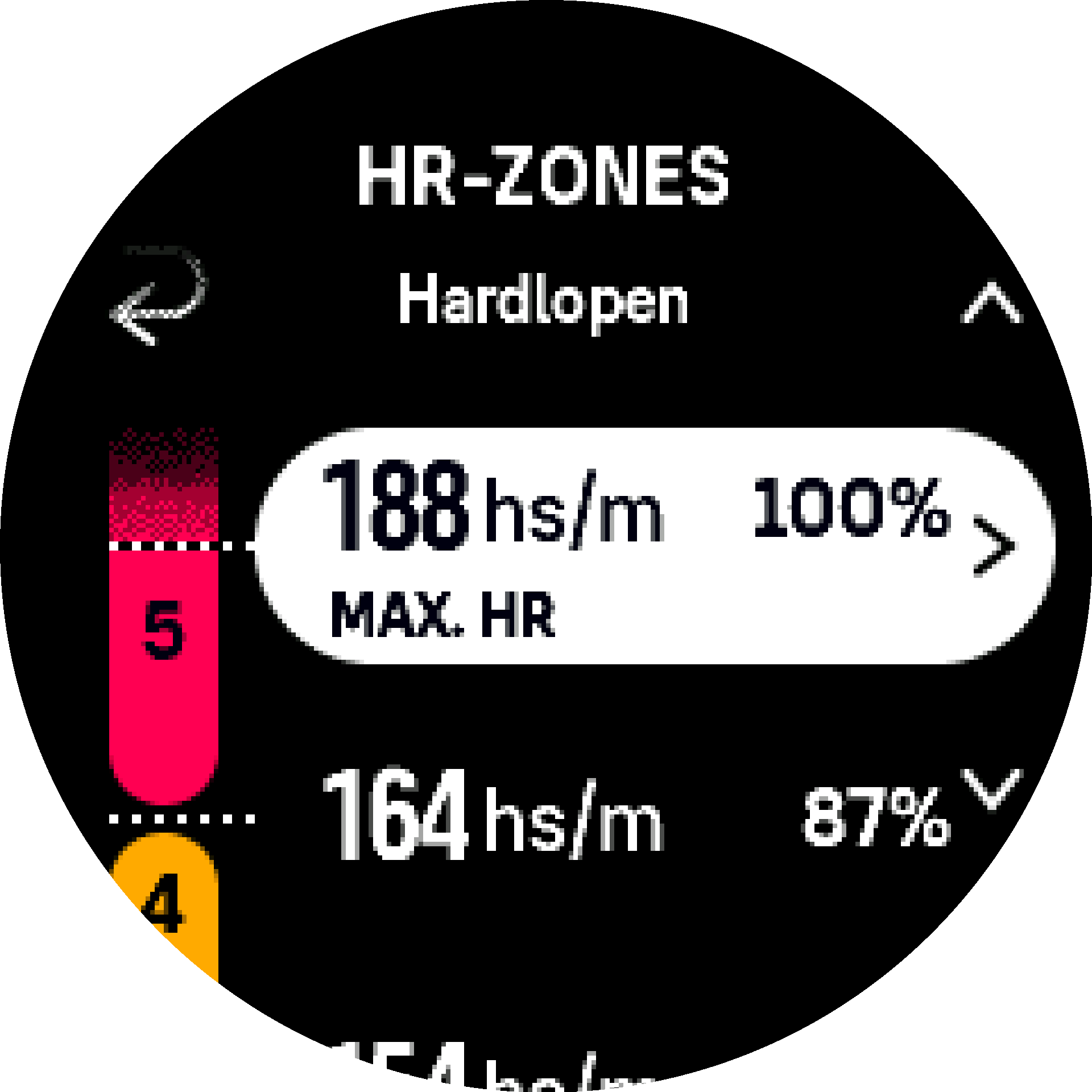

Hartslagzones
De hartslagzones worden gedefinieerd als percentagebereiken op basis van je maximale hartslag (max. HR).
Je maximale HR wordt standaard berekend met behulp van de volgende standaardvergelijking: 220 - jouw leeftijd. Als je precies weet wat je max. HR is, moet je de standaardwaarde dienovereenkomstig aanpassen.
Suunto Race 2 heeft standaard en activiteitspecifieke HR-zones. De standaardzones kunnen voor alle activiteiten worden gebruikt, maar voor meer geavanceerde trainingen kun je specifieke HR-zones voor hardloop- en fietsactiviteiten instellen.
Max. HR instellen
Stel je maximale HR in vanuit de instellingen onder Training » Intensiteitszones » Standaard HS-zones voor alle sporten.
  1. Tik op de max. HR (hoogste waarde, bpm [slagen per minuut]) of druk op de kroon.
  2. Selecteer je nieuwe max. HR door omhoog of omlaag te vegen of door aan de kroon te draaien.
    Default Max HR S9PP
  3. Tik op je selectie of druk op de middelste knop.
  4. Veeg naar rechts of druk op de onderste knop om de weergave van de HR-zones te verlaten.
OPMERKING:
Je kun je maximale HR ook instellen vanuit de instellingen onder Algemeen » Persoonlijk.

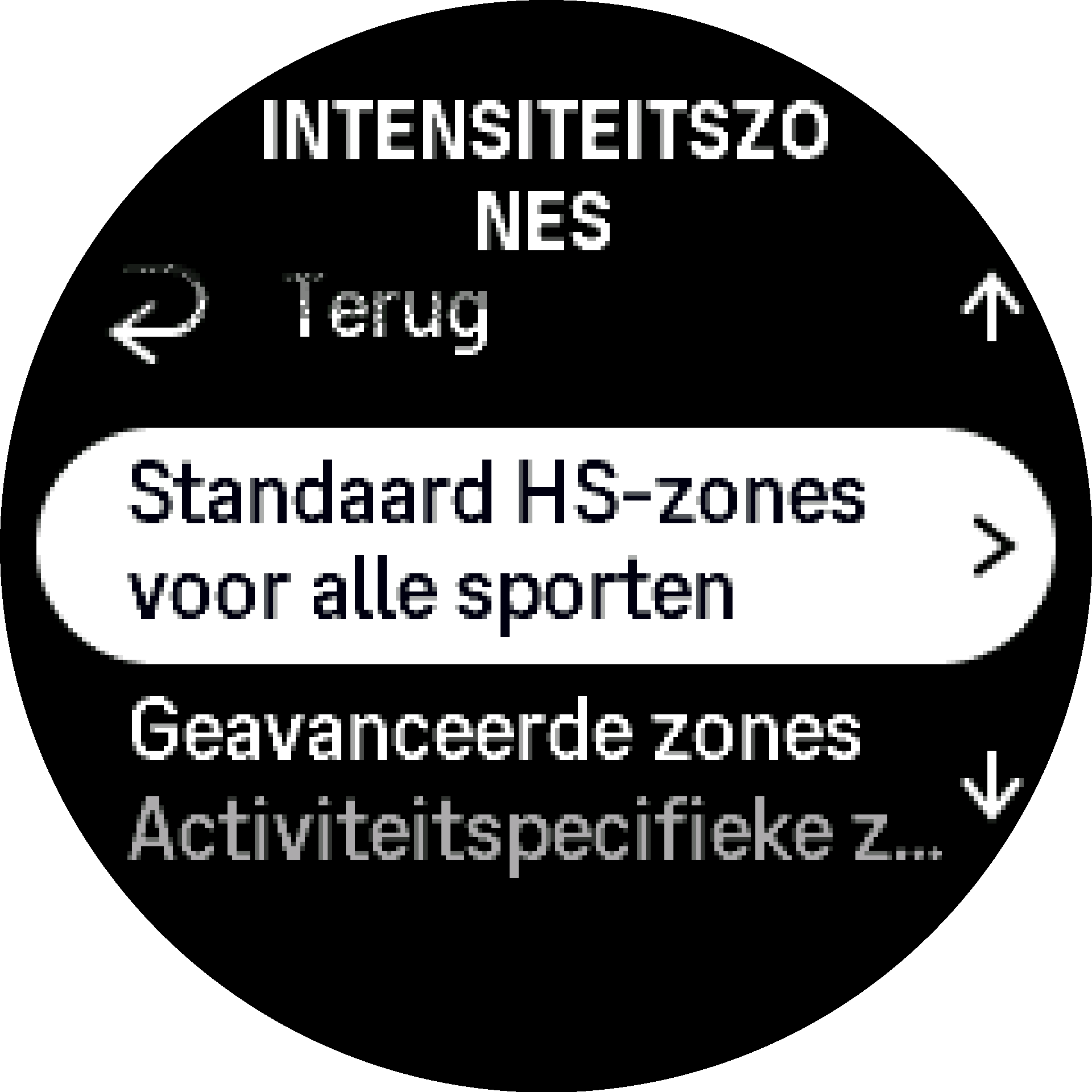

Standaard HR-zones instellen
Stel je standaard HR-zones in vanuit de instellingen onder Training » Intensiteitszones » Standaard HS-zones voor alle sporten.
item HR-zones

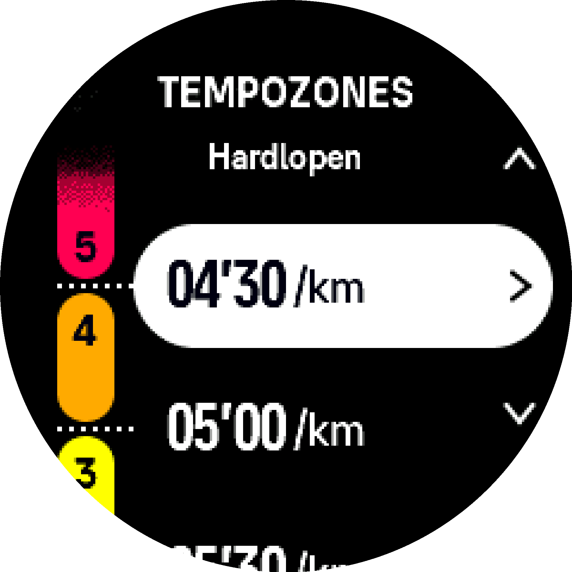

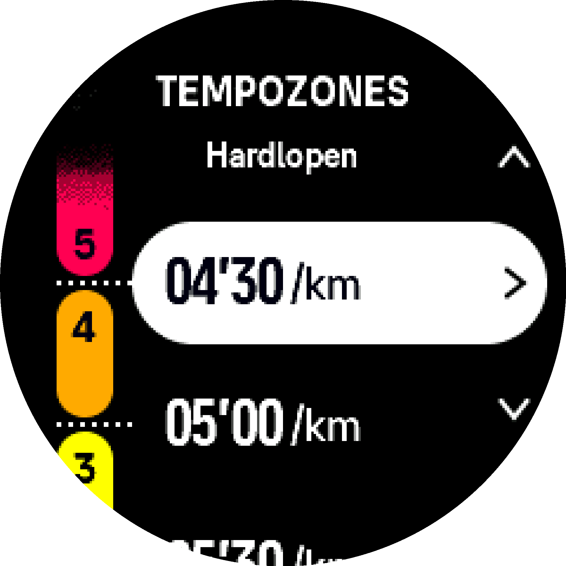

Tempozones
Tempozones werken net als HR-zones, maar de intensiteit van je training is gebaseerd op je tempo in plaats van op je hartslag. De tempozones worden, afhankelijk van je instellingen, weergegeven als metrische of imperiale waarden.
Suunto Race 2heeft vijf standaard tempozones die je kunt gebruiken of je kunt je eigen tempozones definiëren.
Tempozones zijn beschikbaar voor hardlopen en fietsen.
Tempozones instellen
Stel je activiteitspecifieke tempozones in via de instellingen onder Training » Intensiteitszones » Geavanceerde zones.
  1. Tik op Hardlopen of Fietsen of druk op de kroon.
  2. Veeg, of draai aan de kroon en selecteer tempozones.
  3. Veeg omhoog/omlaag of draai aan de kroon wanneer de tempozone die je wilt wijzigen, wordt gemarkeerd.
  4. Selecteer je nieuwe tempozone door omhoog/omlaag te vegen of door aan de kroon te draaien.
    Advanced PaceZones S9PP
  5. Druk op de kroon om de nieuwe tempozonewaarde te selecteren.
  6. Veeg naar rechts of druk op de onderste knop om de weergave van de tempozones te verlaten.

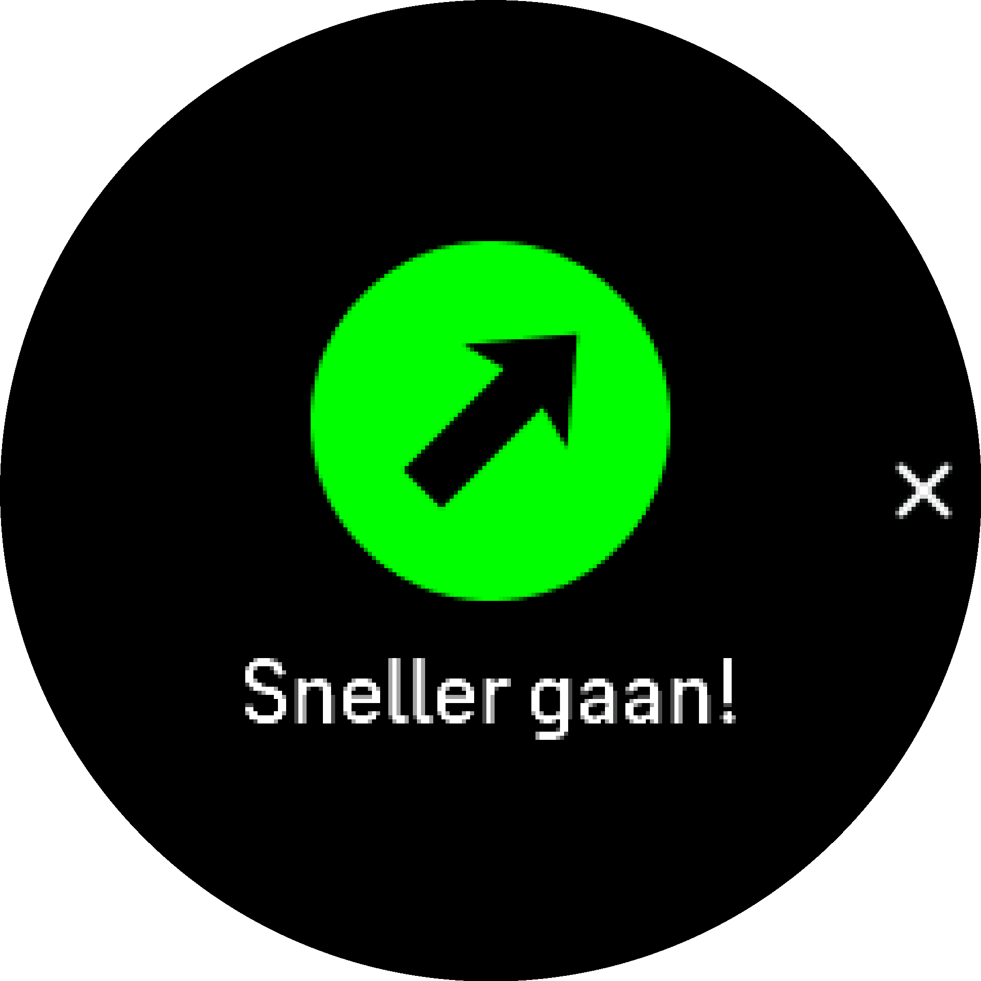

Het horloge waarschuwt wanneer je de geselecteerde doelzone bereikt. Tijdens het trainen vraagt het horloge je om te versnellen of te vertragen als je huidige HR, tempo of kracht buiten de geselecteerde doelzone ligt.
Guidance SpeedUp S9PP
