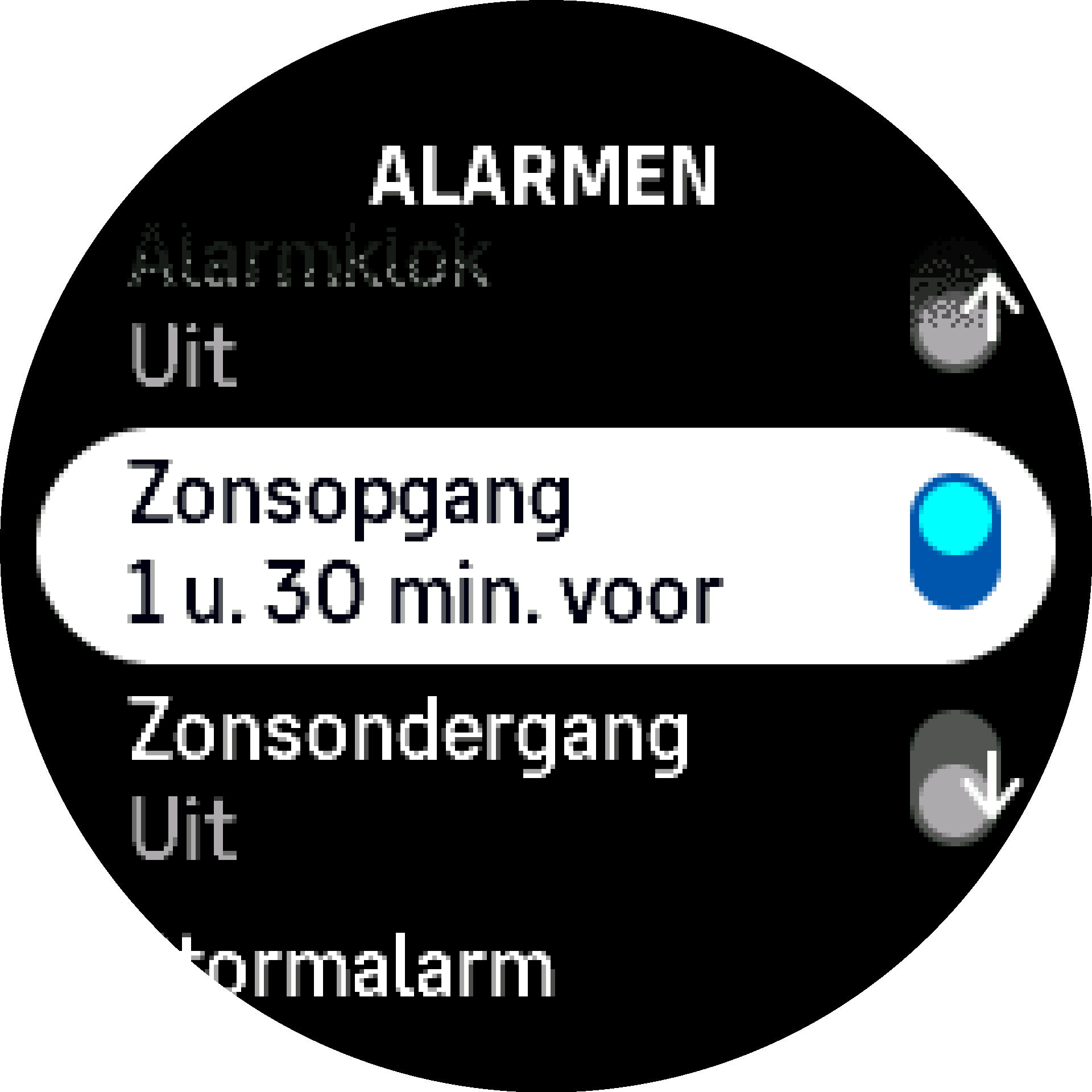

In het Alarmen- menu van je horloge, onder Instellingen kun je verschillende aanpasbare alarmtypen instellen.
Je kunt een alarm instellen voor zonsopgang en zonsondergang en ook een stormwaarschuwing. Zie Zonsopgangs- en zonsondergangsalarmen en Stormalarm.

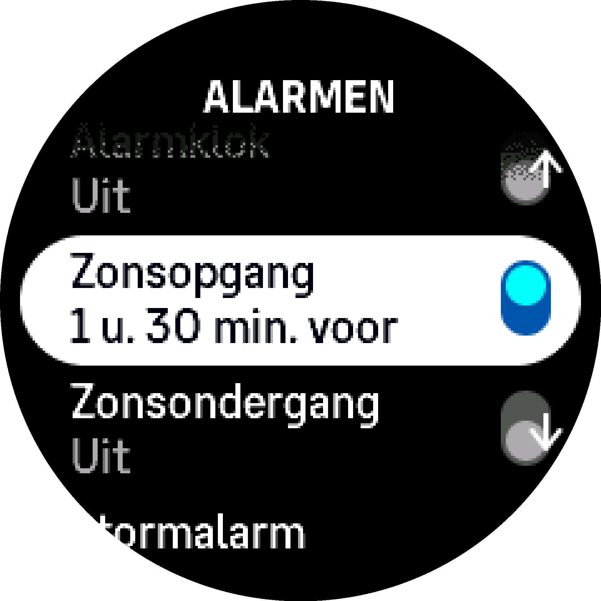

  2. Scrol naar Alarmen en open het menu door op de naam te tikken of op de middelste knop te drukken.
  3. Blader naar het alarm dat je wilt instellen en selecteer het door op de naam te tikken of op de kroon te drukken.
    SunriseSunset alarm toggle S9PP

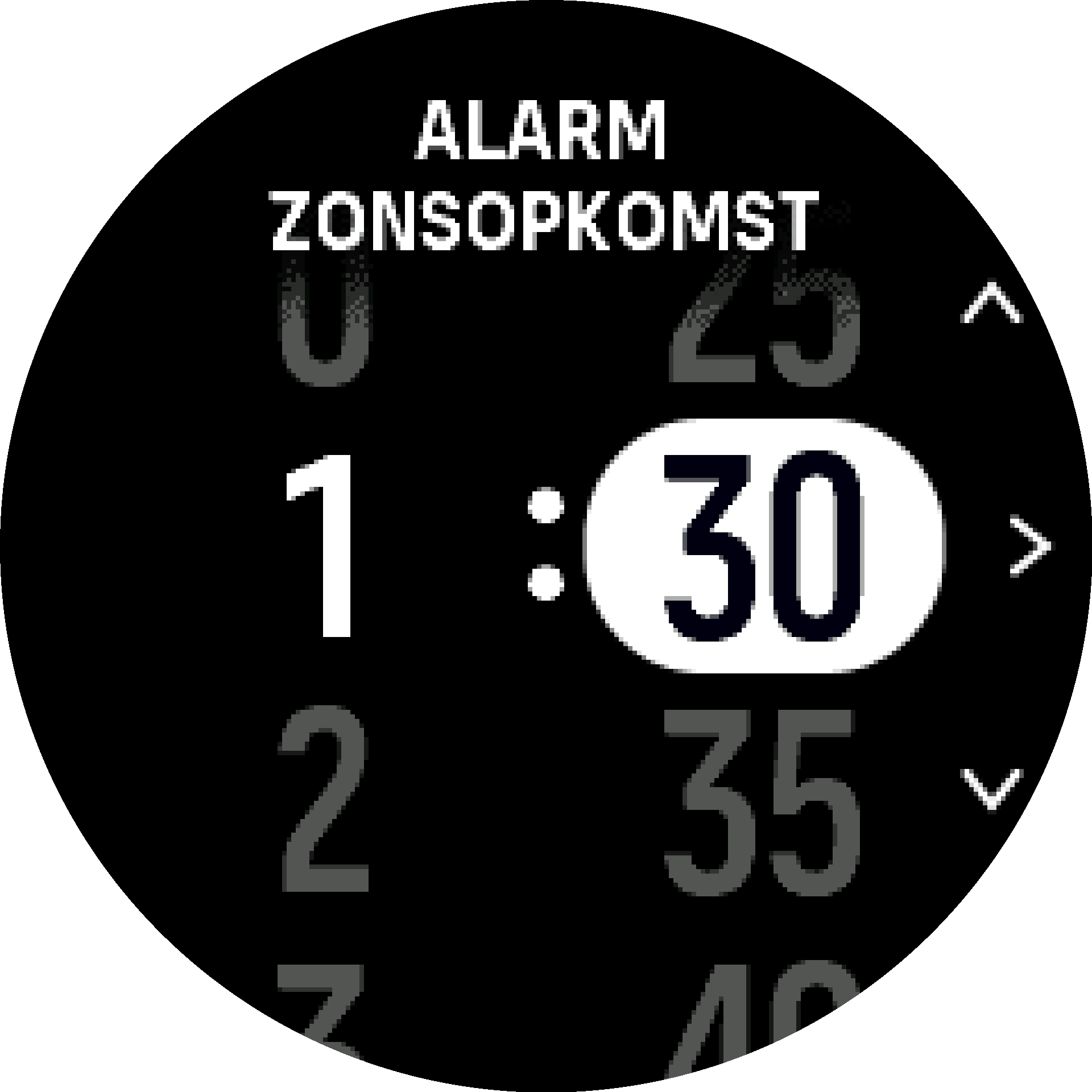

  4. Stil de gewenste uren en minuten voor zonder in door op en neer te scrollen met de kroon of door omhoog en omlaag te vegen en te bevestigen met de middelste knop.
    Time before sunset sunrise S9PP
  5. Druk op de middelste knop om te bevestigen en af te sluiten.

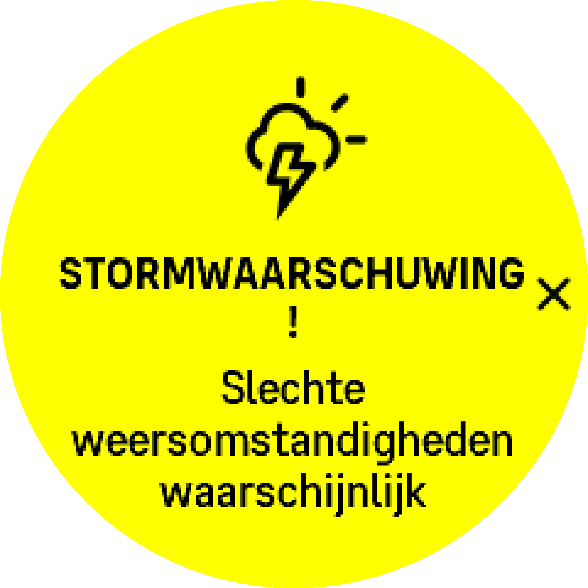

Een aanzienlijke daling in barometrische druk betekent normaliter dat er een storm aankomt en je moet schuilen. Wanneer het stormalarm actief is, zal de Suunto Race 2 een alarm doen afgaan en geeft hij een stormsymbool weer als de druk 4 hPa (0,12 inHg) of meer daalt gedurende een periode van 3 uur.
Om het stormalarm te activeren, ga je als volgt te werk:
  1. Houd vanuit de tijdweergave de kroon ingedrukt om het instellingenmenu te openen Instellingen.
  2. Scrol naar Alarmen en open het menu door op de naam te tikken of op de kroon te drukken.
  3. Scrol naar Stormalarm en schakel het in/uit door op de naam te tikken of op de kroon te drukken.
Als het stormalarm afgaat kun je het uitzetten met elke willekeurige knop. Als er geen knop wordt ingedrukt zal de alarmmelding minstens één minuut duren. Het stormsymbool blijft zichtbaar op de display tot de weersomstandigheden weer stabiliseren (de daling in luchtdruk wordt minder).
