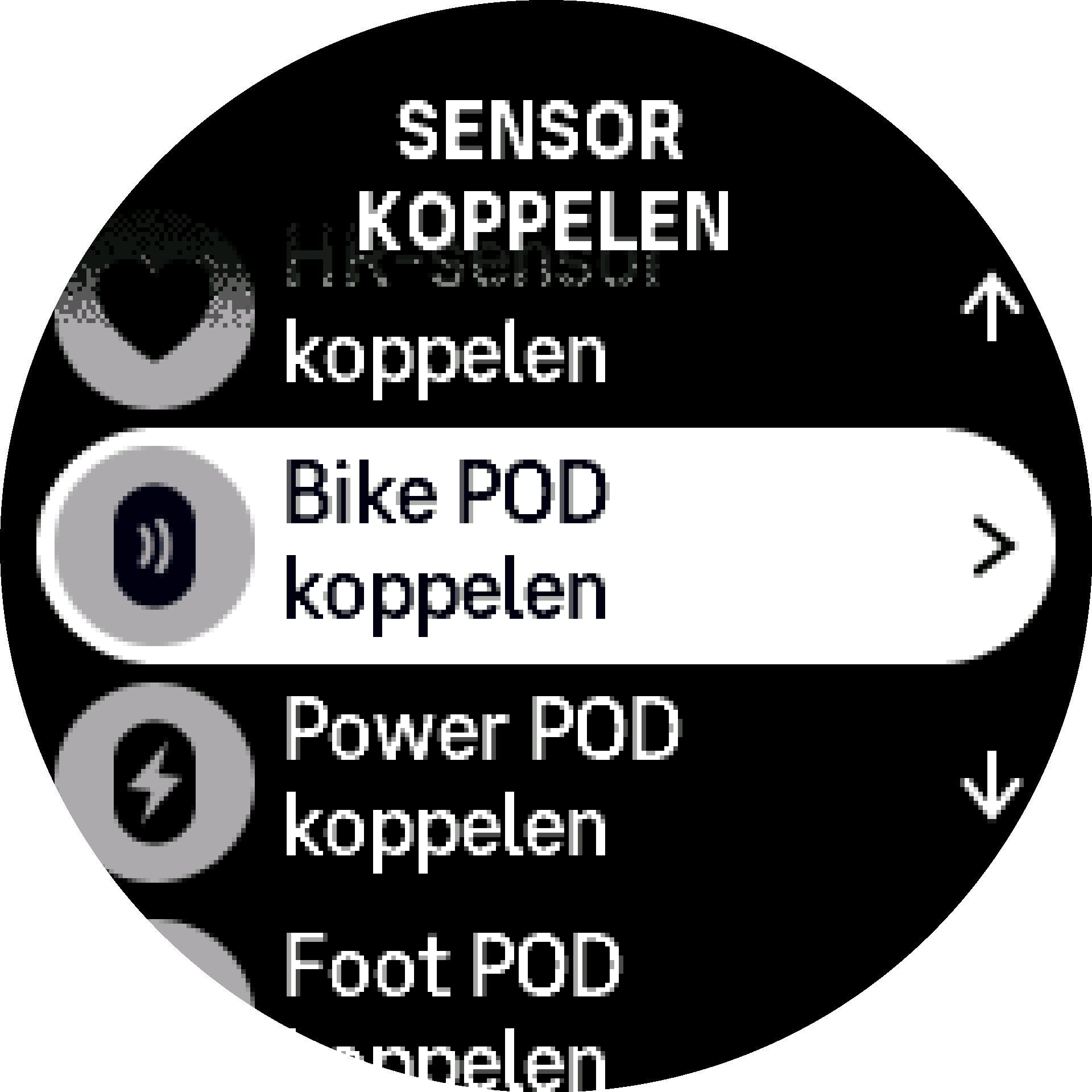

  2. Selecteer Sensor koppelen voor de lijst met sensortypes.
  3. Veeg omlaag om de volledige lijst te zien en tik op het soort sensor dat je wilt koppelen.
Sensor list S9PP

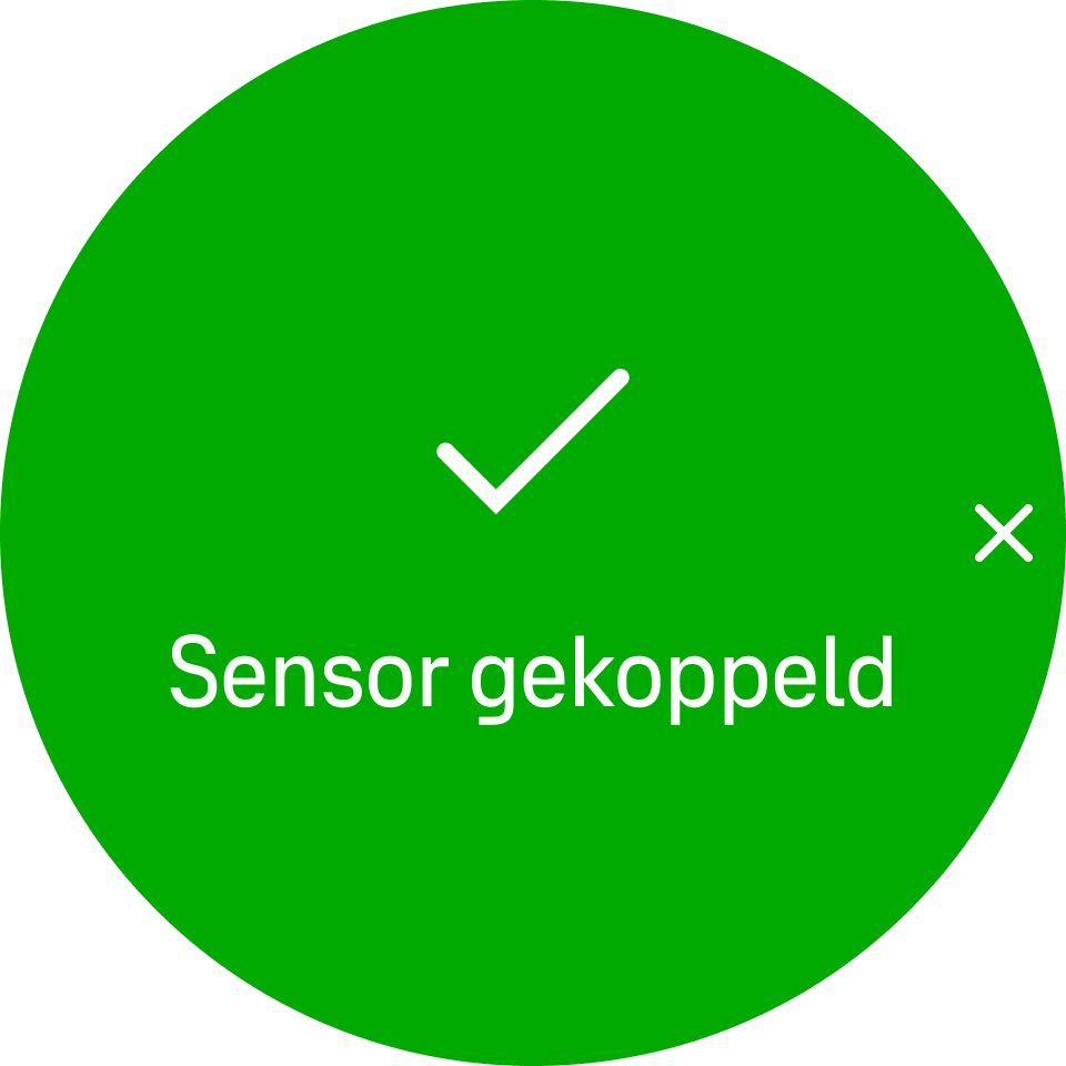

  1. Volg de instructies van het horloge om het koppelen te voltooien (refereer indien nodig naar de handeling van de sensor of POD) en druk op de middelste knop om naar de volgende stap te gaan.
Sensor paired S9PP
