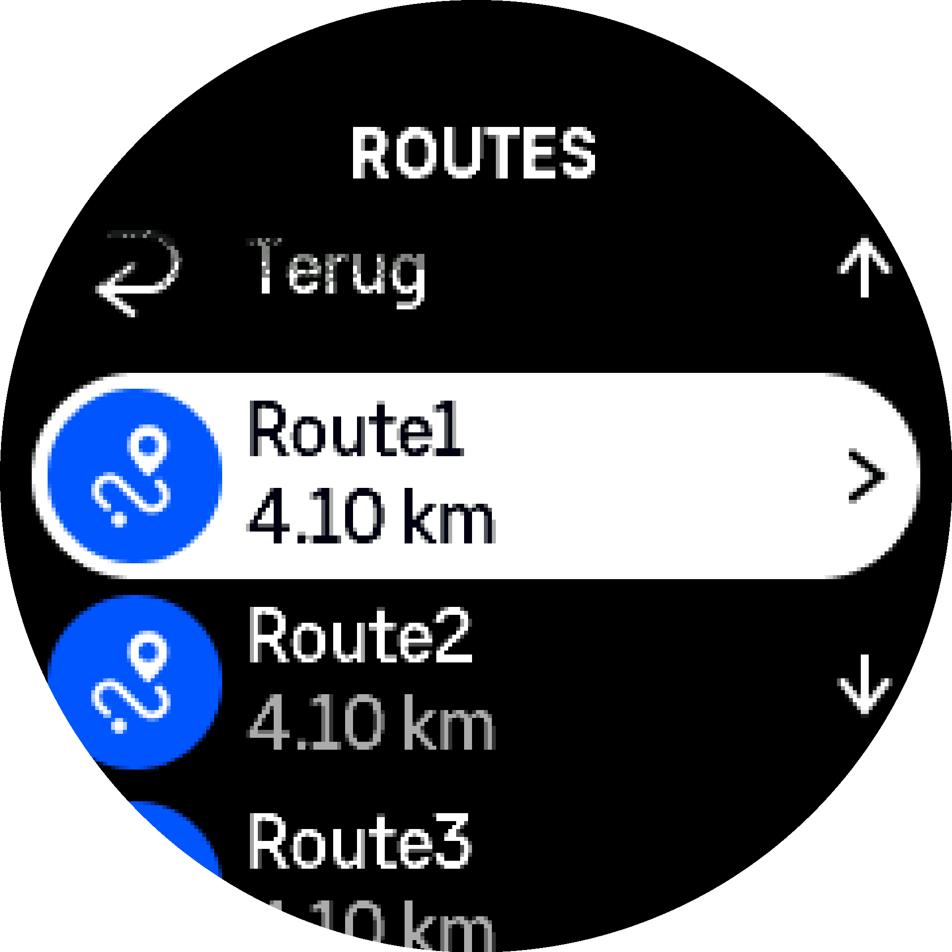

  3. Scrol naar Routes en druk op de kroon om je lijst met routes te openen.
  4. Scrol naar de route die je wilt volgen en druk op de kroon.
    Routes list S9PP
