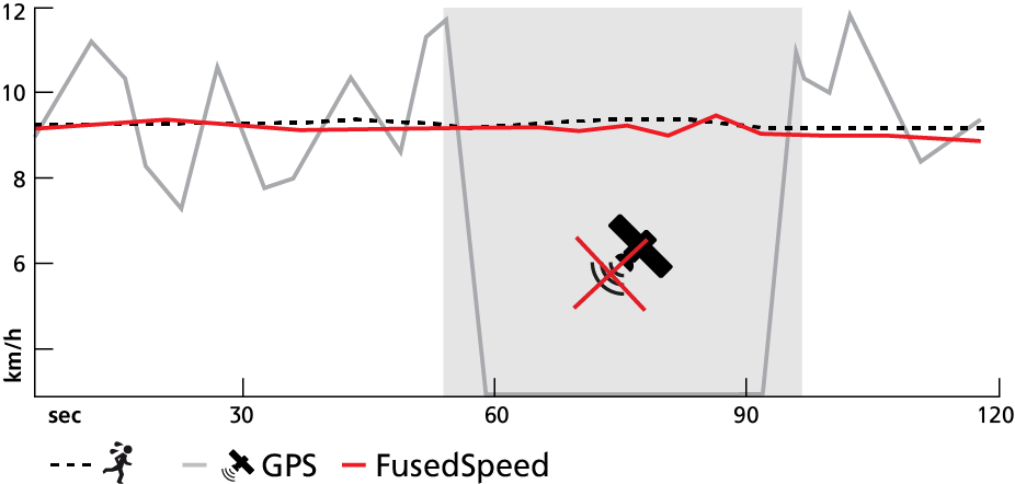

Ang FusedSpeed™
Ang FusedSpeedTM ay natatanging kombinasyon ng GPS at ng mga reading ng wrist acceleration sensor para sa mas tumpak na pagsukat ng iyong bilis sa pagtakbo. Ang GPS signal ay naaayon na sinasala batay sa wrist acceleration, na nagbibigay ng mas tumpak na reading sa di-nagbabagong bilis ng pagtakbo at mas mabilis na pagtugon sa mga pagbabago sa bilis.
FusedSpeed
Ang FusedSpeed ay magiging higit na kapaki-pakinabang para sa iyo kung nangangailangan ka ng mabilisang reading sa bilis ng takbo habang nagsasanay, halimbawa, kapag tumatakbo sa hindi patag na lupa o habang sa nasa interval na pagsasanay. Kung pansamantala kang mawalan ng GPS signal, halimbawa, nagagawa ng Suunto Race 2 na patuloy na maipakita ang tumpak na reading ng bilis gamit ang accelometer na naka-calibrate sa GPS.
FusedSpeed2
Para makuha ang pinakatumpak na reading gamit ang FusedSpeed, sumulyap lang nang mabilisan sa aparato kung kailangan. Ang paghawak sa relo sa harap mo nang hindi ito ginagalaw ay nakakabawas sa katumpakan.
Ang FusedSpeed ay awtomatikong naka-enable para sa pagtakbo at iba pang katulad na aktibidad, gaya ng orienteering, floor ball at football (soccer).
