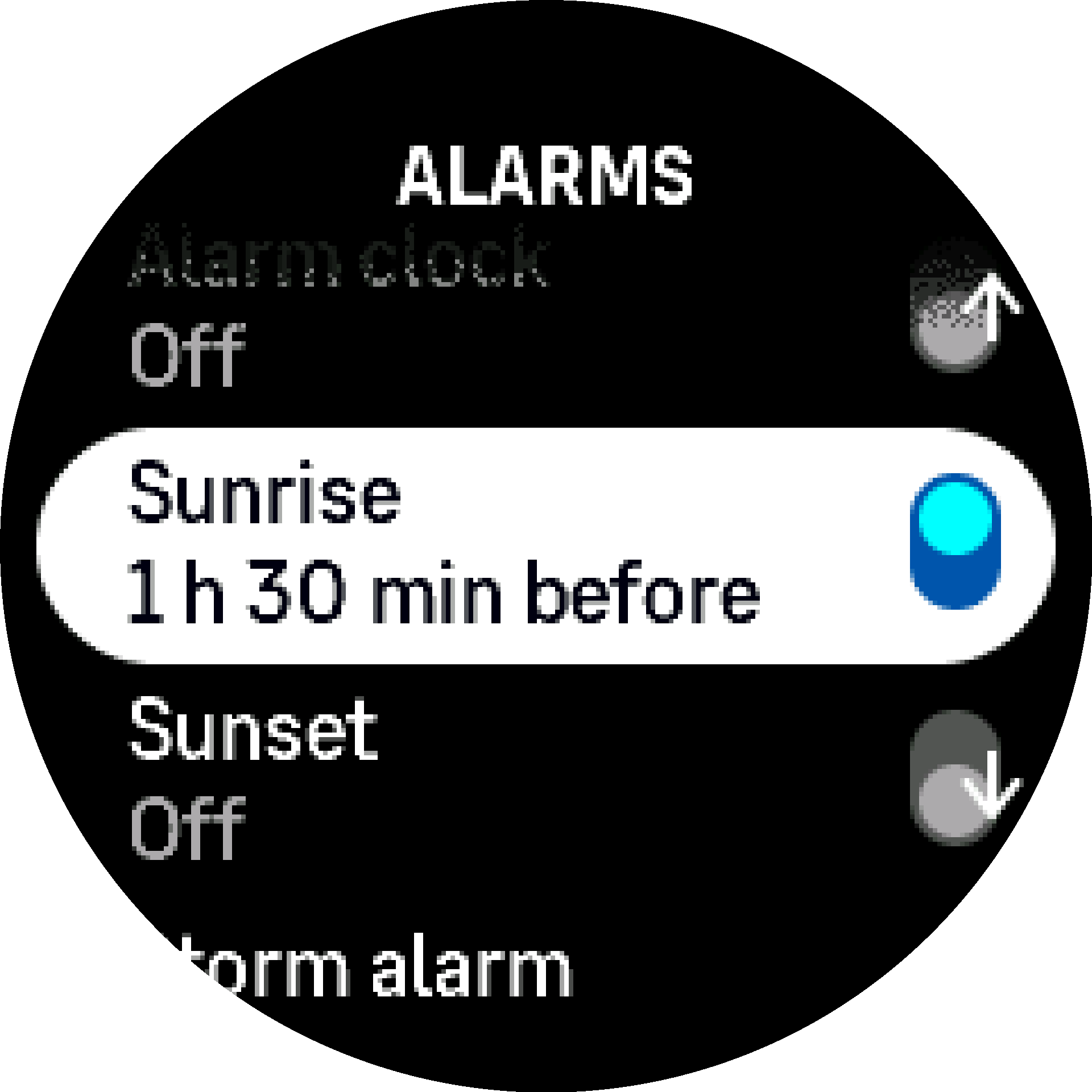

Mga alarm sa pagsikat at paglubog ng araw
Ang mga alarm sa pagsikat/paglubog ng araw na nasa iyong Suunto Race 2 ay mga adaptibong alarm na nakabatay sa iyong lokasyon. Sa halip na magtakda ng fixed na oras, itatakda mo ang alarm para sa kung gaano kaaga mo nais na maabisuhan bago ang aktuwal na pagsikat o paglubog ng araw.
Natutukoy ang mga oras ng pagsikat at paglubog ng araw gamit ang GPS, kaya dumedepende ang iyong relo sa GPS data mula sa huling paggamit mo ng GPS.
Para itakda ang mga alarm ng pagsikat/paglubog ng araw:
  1. Mula sa watch face, pindutin nang matagal ang crown para makapasok sa Settings.
  2. Mag-scroll papunta sa Alarms at pumasok sa menu sa pamamagitan ng pag-tap sa pangalan nito o pagpindot sa gitnang button.
  3. Mag-scroll papunta sa alarm na gusto mong itakda at piliin ito sa pamamagitan ng pag-tap sa pangalan nito o pagpindot sa crown.
    SunriseSunset alarm toggle S9PP
  4. Itakda ang mga gustong oras at minuto bago ang pagsikat/paglubog ng araw sa pamamagitan ng pag-scroll pataas at pababa gamit ang crown o pag-swipe pataas at pababa sa screen at pagkumpirma gamit ang gitnang button.
    Time before sunset sunrise S9PP
  5. Pindutin ang gitnang button para kumpirmahin at lumabas.

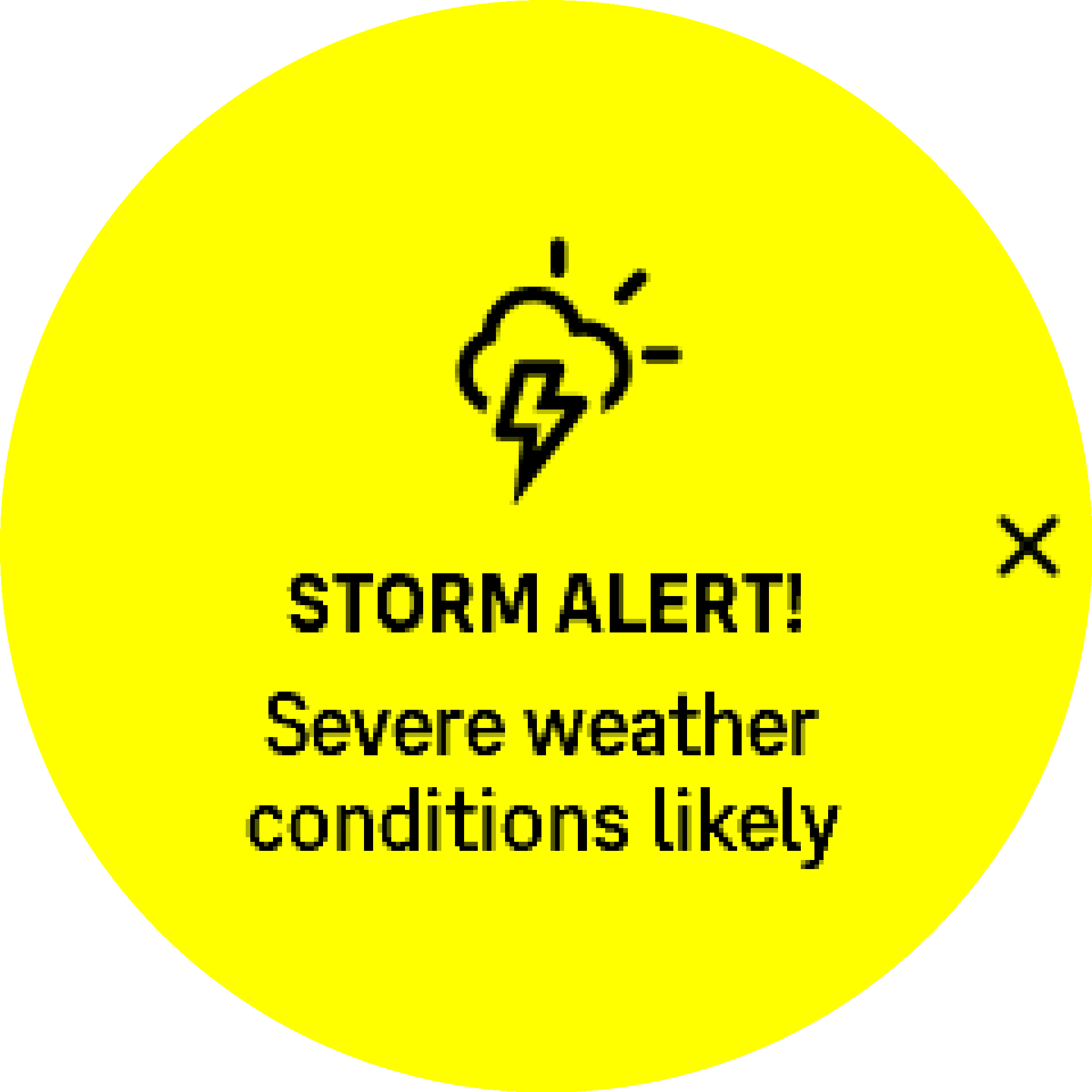

Ang malaking pagbagsak ng barometric pressure ay karaniwang nangangahulugan na may paparating na bagyo at na kailangan mong sumilong. Kapag aktibo ang alarm ng bagyo, mag-a-alarm ang Suunto Race 2 at magpapakita ng simbolo ng bagyo kapag bumaba ang pressure sa 4 hPa (0.12 inHg) o higit pa sa loob ng 3 oras.
Para i-activate ang alarm ng bagyo:
  2. Mag-scroll papunta sa Alarms at pumasok sa menu sa pamamagitan ng pag-tap sa pangalan nito o pagpindot sa crown.
  3. Mag-scroll papunta sa Storm alarm at i-on/i-off ito sa pamamagitan ng pag-tap sa pangalan nito o pagpindot sa crown.
Kapag tumunog ang alarm ng bagyo, tinitigil ng pagpindot ng anumang button ang alarm. Kung walang pinindot na button, tatagal ang notipikasyon na alarm ng isang minuto. Mananatiling nasa display ang simbolo ng bagyo hanggang sa umayos ang lagay ng panahon (bumagal ang pagbagsak ng pressure).
