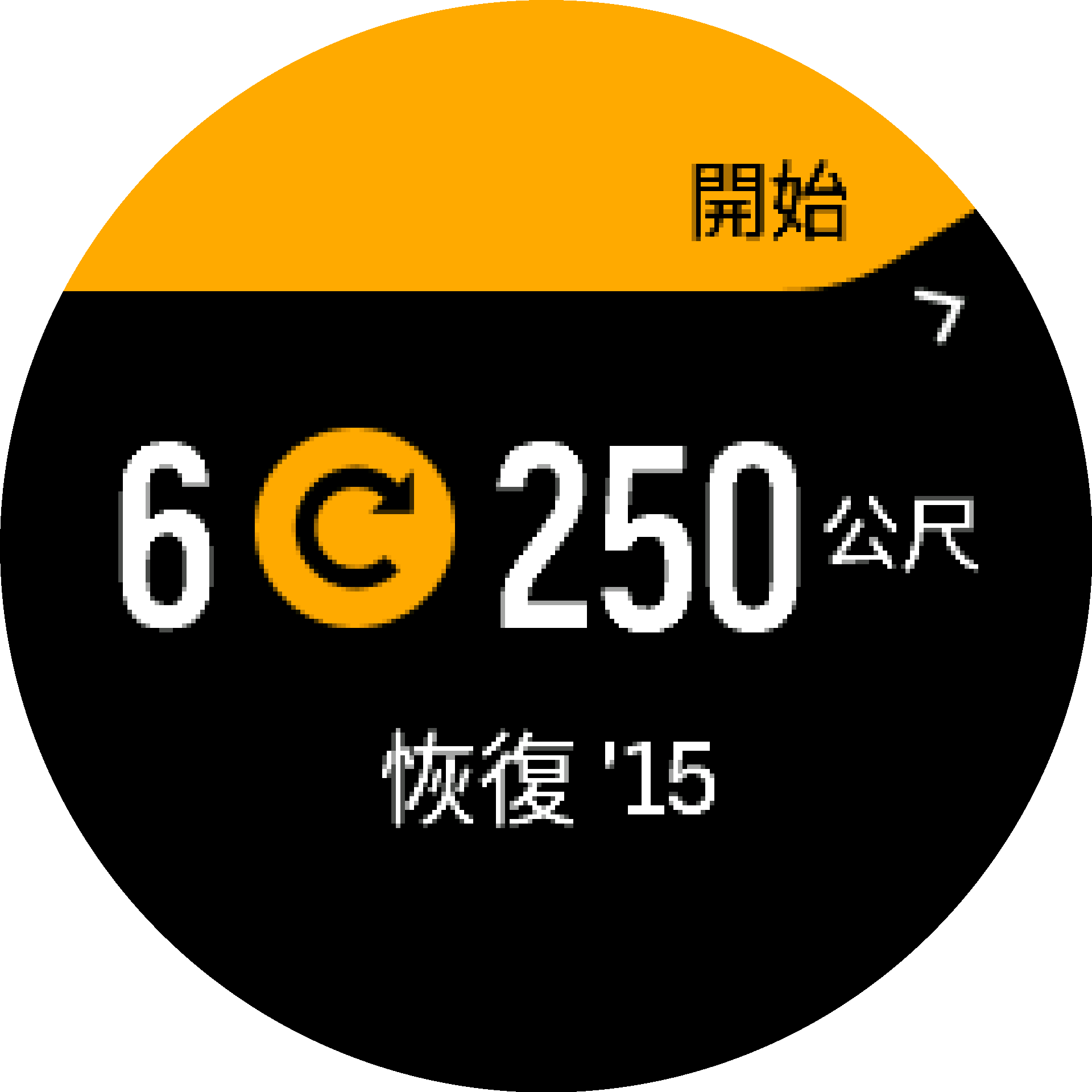

  1. 開始運動記錄之前,請向上滑動或轉動錶冠,向下捲動至間歇並輕點設定或按下錶冠。
  2. 切換間歇,並調整上述設定。
  3. 往回捲動至開始檢視,並正常地的開始運動。
  4. 按下錶冠直到您選到間歇運動畫面,並在您準備好開始間歇訓練時按下上方按鈕。
    間歇訓練開始 S9PP
