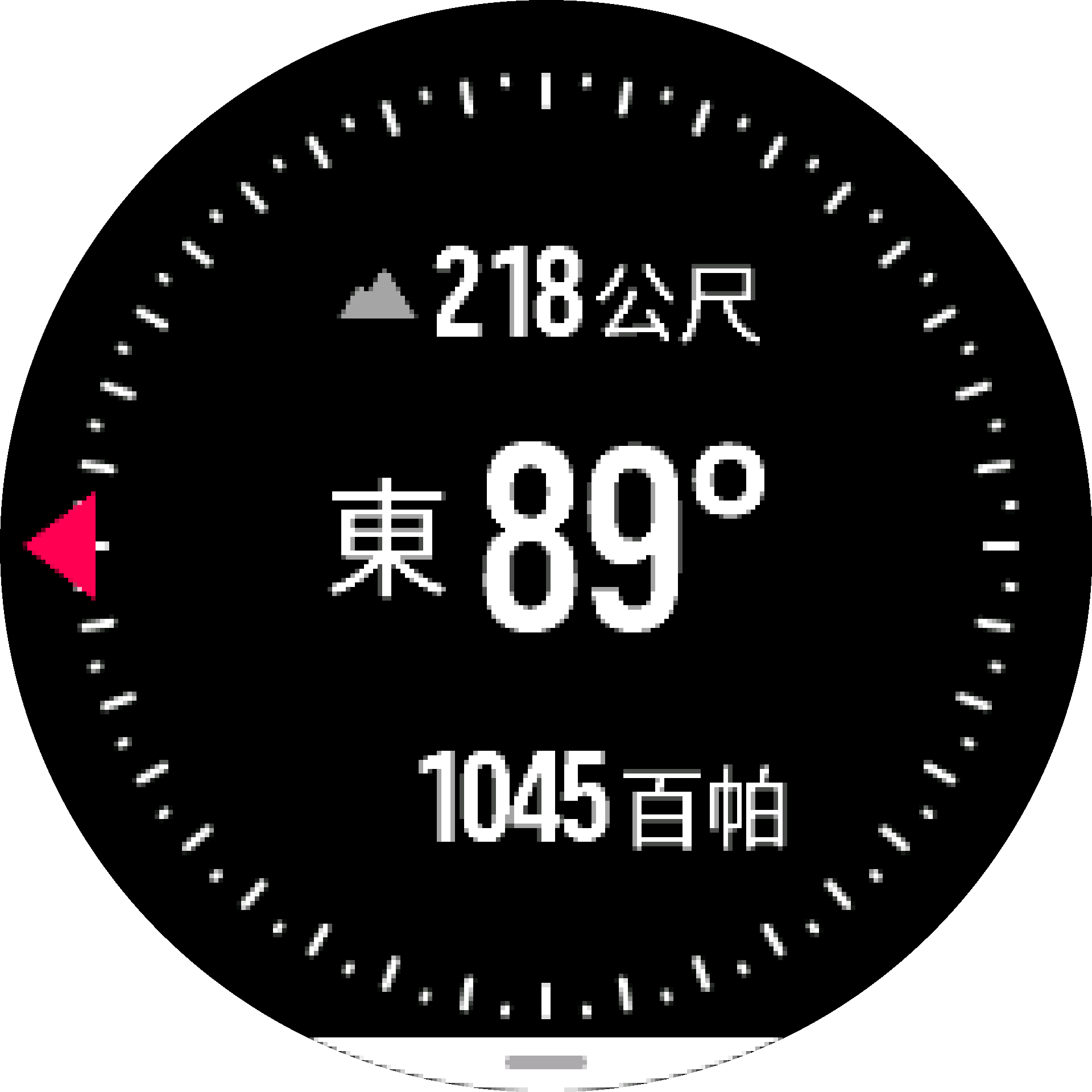

Suunto Race 2包含陀螺儀輔助指南針,讓您可以依據地磁北極來定位自身方向。即使在非水平狀態,傾斜補償式指南針也能提供準確的讀數。
從自訂錶面向上滑動或轉動錶冠並選擇指南針即可存取指南針。
指南針小工具包含下列資訊:
  • 箭頭指向地磁北極
  • 航向方位
  • 航向度數
  • 高度
  • 氣壓
指南針小工具
要退出指南針小工具,請按下方按鈕。
位於指南針小工具中時,您可以從螢幕底部向上滑動來打開捷徑清單。捷徑可讓您快速存取導航操作,例如查看目前位置的坐標或選擇要導航的路線。

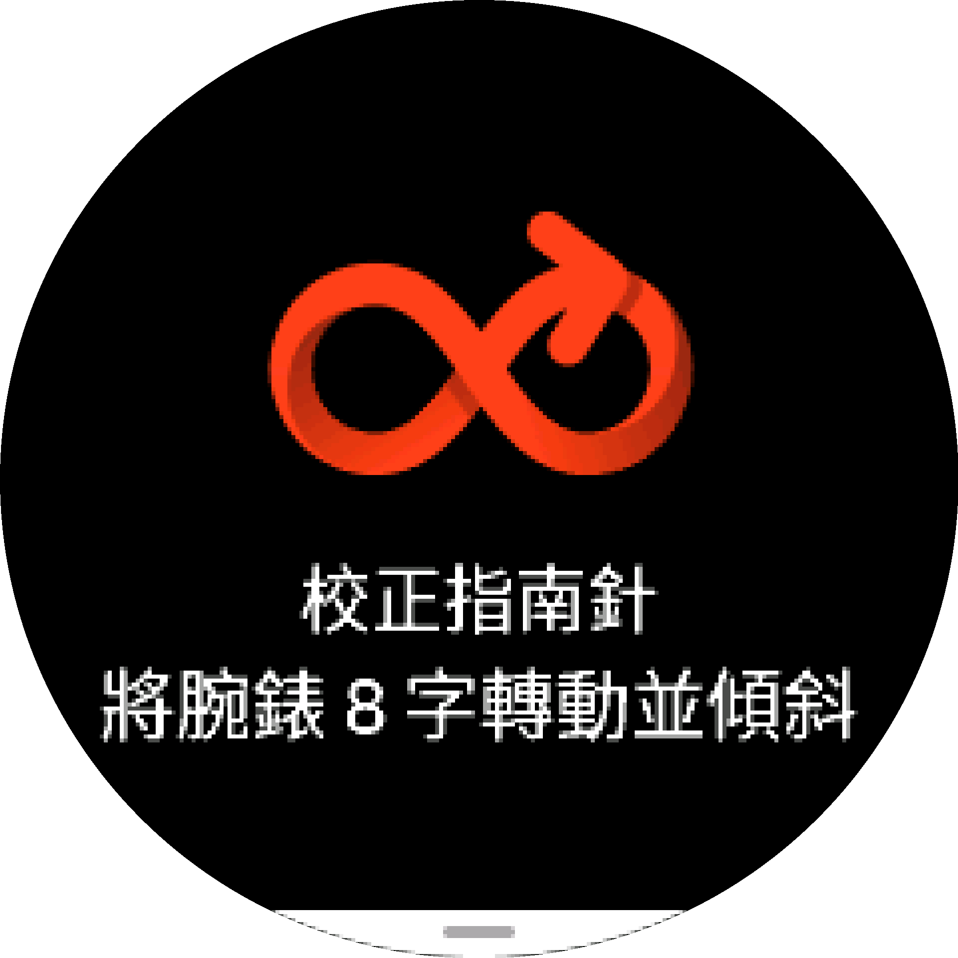

校正指南針
如果尚未校正指南針,在您進入指南針小工具時,系統會提示您校正指南針。
校正指南針 S9PP
注释:
指南針在使用時會自我校正,但如果手錶受到強力磁場或強烈撞擊,指南針可能會顯示錯誤方向。進行新的校正可解決此問題。
