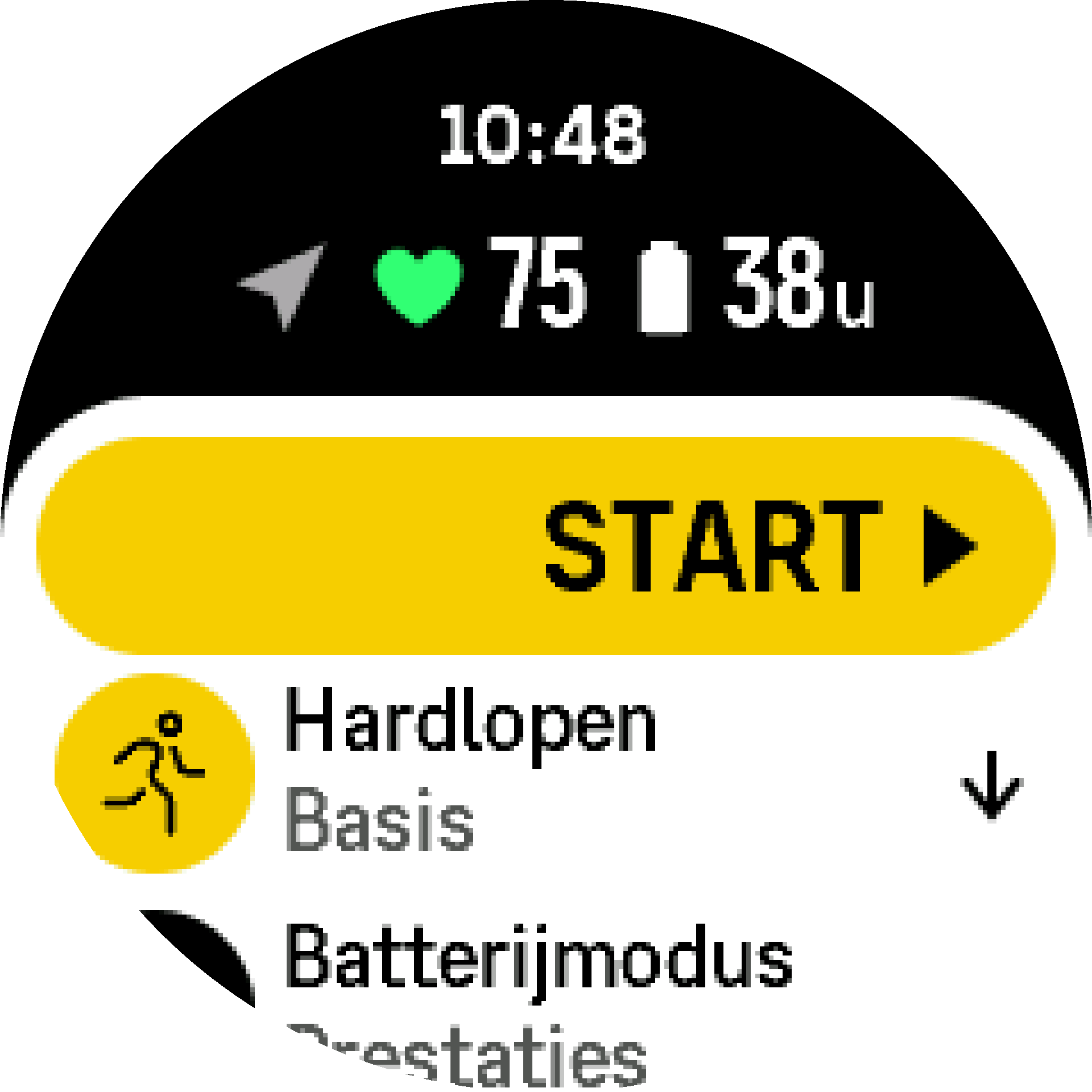

Voordat je begint met het vastleggen van een oefening (zie Het vastleggen van een training), zie je hoe lang de batterij nog ongeveer meegaat in de huidige batterijmodus.
Exercise Start 02 S9PP

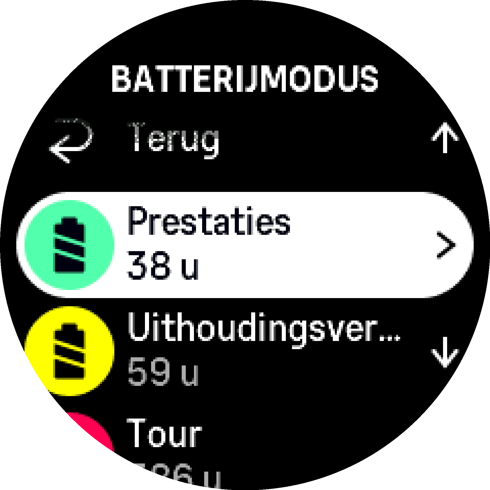

Er zijn vier vooraf gedefinieerde batterijmodi: Prestaties (standaard), Uithoudingsvermogen, Ultra en Tour. Als je van de ene modus naar de andere overschakelt, verandert dit de levensduur van de batterij, maar ook de prestaties van het horloge.
OPMERKING:
In de Tour-modus zijn alle HR-metingen (zowel pols als borst) standaard uitgeschakeld.
Scrol in het startdisplay naar beneden en selecteer Batterijmodus om te schakelen tussen batterijmodi en te zien hoe elke modus de prestaties van het horloge beïnvloedt.
Battery Modes S9PP
