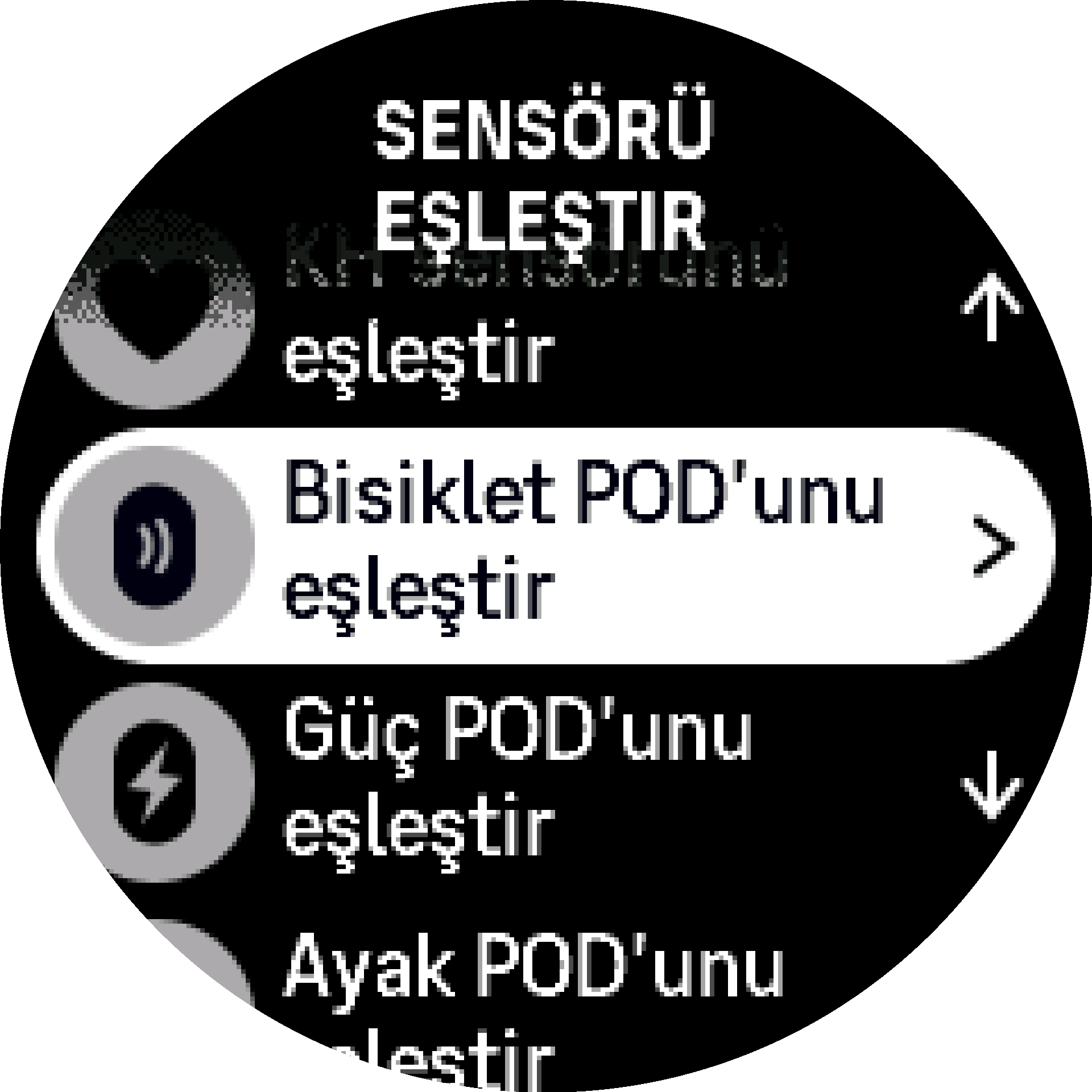

  2. Sensör türlerinin listesini almak için Sensörü eşleştir seçeneğine basın.
  3. Tüm listeyi görmek için ekranı aşağı kaydırın ve eşleştirmek istediğiniz sensör türüne dokunun.
Sensör listesi S9PP

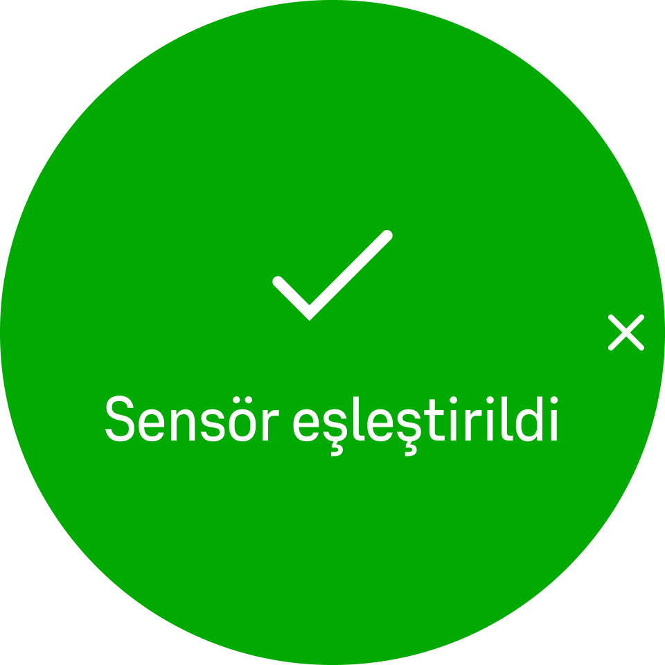

Sensör eşleştirildi S9PP
POD için bir ayar gerekiyorsa (elektrikli POD'a yönelik kol uzunluğu gibi), eşleştirme işlemi sırasında bir değer girmeniz istenir.
