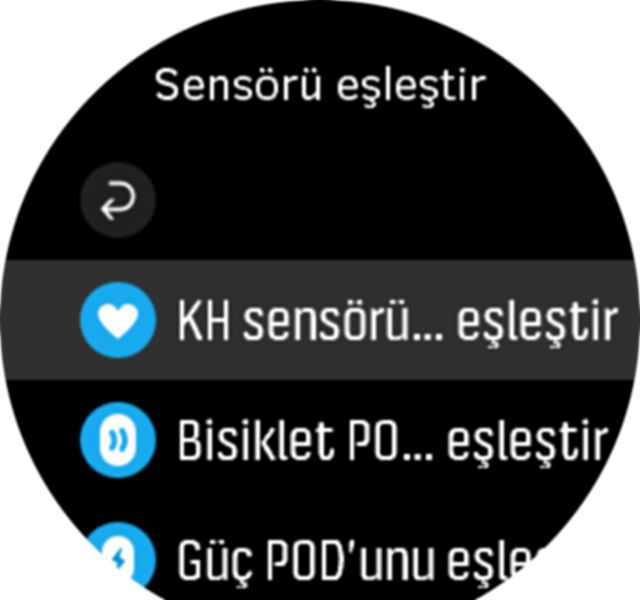

  1. Saat ayarlarınıza gidin ve Bağlanabilirlik (Bağlantı) öğesini seçin.
  2. Sensör türlerinin listesini görmek için Sensörü eşleştir (Sensör eşleştir) öğesini seçin.
  3. Tüm listeyi görmek için aşağı doğru kaydırın ve eşleştirmek istediğiniz sensör türüne dokunun.

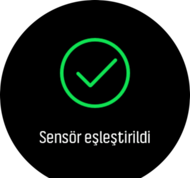

  1. Bir sonraki adıma geçmek için orta düğmeye basarak saatteki talimatları takip edin ve eşleştirmeyi tamamlayın (gerekirse sensör veya POD kılavuzuna bakın).
Sensor paired
POD için bir ayar gerekiyorsa (elektrikli POD için kol uzunluğu gibi), eşleştirme işlemi sırasında bir değer girmeniz istenir.
