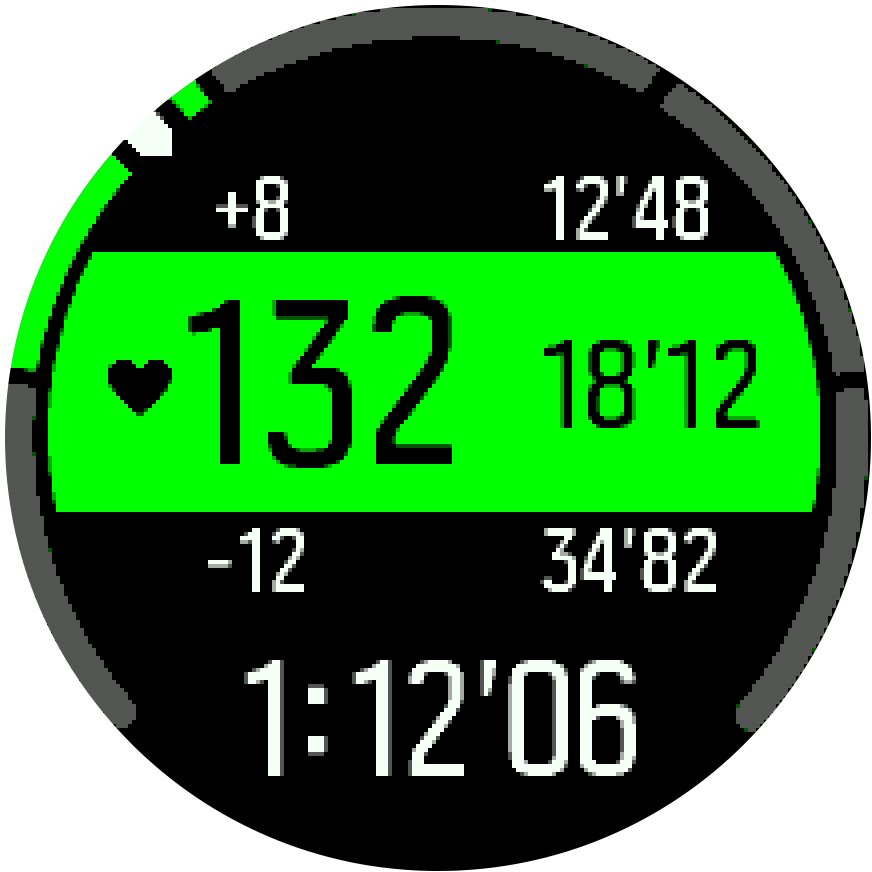

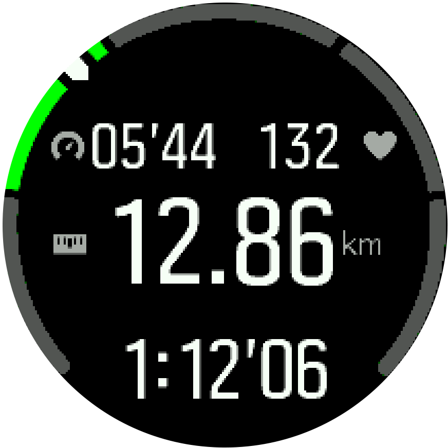

Използване на зоните на сърдечен ритъм при тренировка
Когато записвате тренировка (вижте Запис на тренировка), и имате избран сърдечен ритъм като цел за интензивност (вижте Използване на цели при тренировка), около външния ръб на дисплея в спортен режим се показва измерител на зоната на сърдечен ритъм, разделен на пет части (за всички спортни режими, които поддържат сърдечен ритъм). Измерителят посочва в коя зона на сърдечен ритъм тренирате в момента, като осветява съответната част. Малката стрелка в измерителя посочва къде сте в обхвата на дадената зона.
Часовникът ви сигнализира, когато достигнете избраната целева зона. По време на тренировката часовникът ще ви подкани да ускорите или забавите, ако сърдечният ви ритъм е извън избраната целева зона.
Освен това има и специален дисплей за зони на сърдечен ритъм в дисплея по подразбиране на спортния режим. Дисплеят за зони показва текущата ви зона на сърдечен ритъм в средното поле, колко дълго сте в тази зона и колко сте далеч (в удари в минута) от съседните зони. Фоновият цвят на лентата посочва и в коя зона на сърдечен ритъм тренирате.
В обобщението на тренировката получавате разбивка на това колко време сте били във всяка зона.

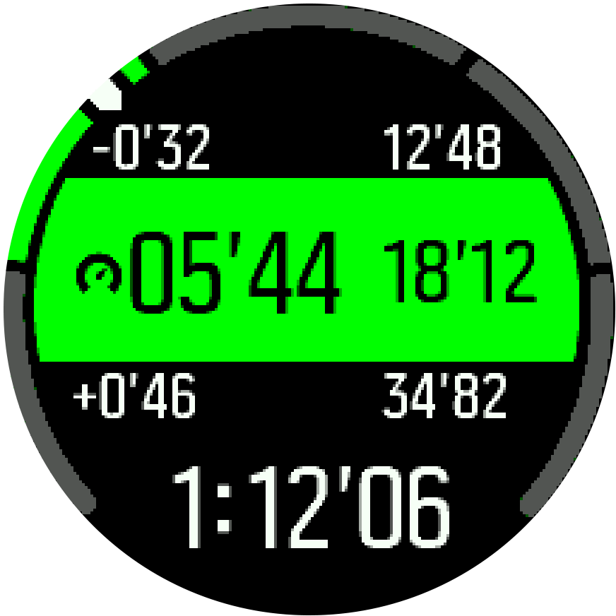

Използване на зоните на темпо при тренировка
Когато записвате тренировка (вижте Запис на тренировка), и сте избрали темпото като цел за интензивност (вижте Използване на цели при тренировка), се вижда измерител със зони на темпо, разделен на пет участъка. Тези пет участъка се показват около външния ръб на дисплея за спортен режим. Измерителят показва зоната на темпо, която сте избрали като цел за интензивност, като осветява нейния участък. Малката стрелка в измерителя посочва къде сте в обхвата на дадената зона.
Часовникът ви сигнализира, когато достигнете избраната целева зона. По време на тренировката часовникът ще ви подкани да ускорите или забавите, ако темпото ви е извън избраната целева зона.
Освен това има и специален дисплей за зони на темпо в дисплея по подразбиране на спортния режим. Дисплеят за зони показва текущата ви зона на темпо в средното поле, колко дълго сте в тази зона и колко сте далеч от темпото на съседните зони. Средната лента също така светва, което показва, че тренирате в правилната зона на темпо.

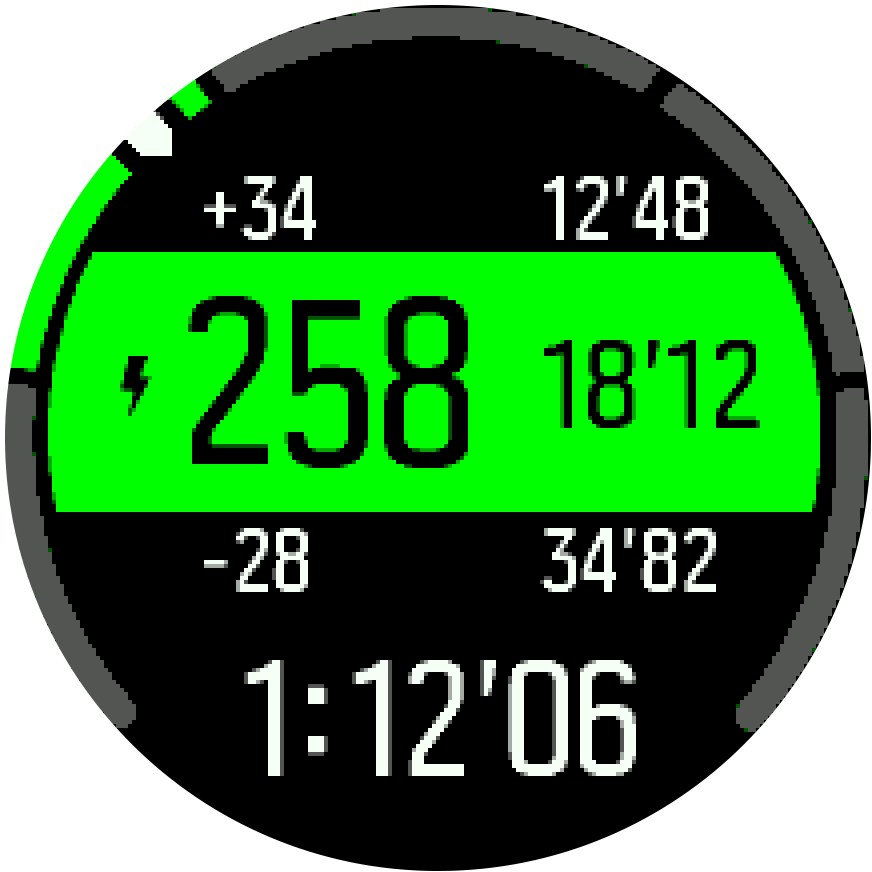

Използване на зони на мощност при тренировка
Трябва да имате сдвоен с часовника Power POD, за да можете да използвате зоните на мощност при тренировки; вижте Сдвояване на POD и сензори.
Когато записвате тренировка (вижте Запис на тренировка), и сте избрали мощността като цел за интензивност (вижте Използване на цели при тренировка), се вижда измерител със зони на мощност, разделен на пет участъка. Тези пет участъка се показват около външния ръб на дисплея за спортен режим. Измерителят показва зоната на мощност, която сте избрали като цел за интензивност, като осветява нейния участък. Малката стрелка в измерителя посочва къде сте в обхвата на дадената зона.
Часовникът ви сигнализира, когато достигнете избраната целева зона. По време на тренировката часовникът ще ви подкани да ускорите или забавите, ако мощността ви е извън избраната целева зона.
Освен това има и специален дисплей за зони на мощност в дисплея по подразбиране на спортния режим. Дисплеят за зони показва текущата ви зона на мощност в средното поле, колко дълго сте в тази зона и колко сте далеч от мощността на съседните зони. Средната лента също така светва, което показва, че тренирате в правилната зона на темпо.
