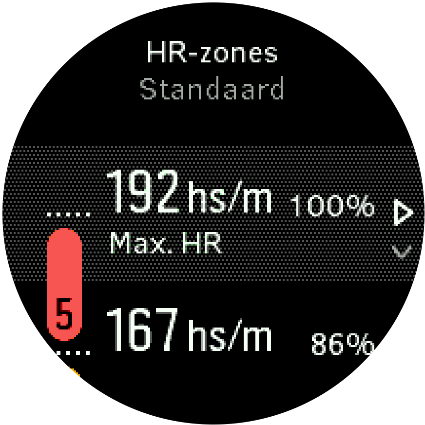

Max. HR instellen
Stel uw maximale HR in vanuit de instellingen onder Training » Intensiteitszones » Standaard zones.
  1. Selecteer de max. HR (hoogste waarde, bpm [slagen per minuut]) en druk op de middelste knop.
  2. Selecteer uw nieuwe maximale hartslag door op de knoppen rechtsboven of rechtsonder te drukken.
Default Max HR-1
  1. Druk op de middelste knop om de nieuwe max. HR te selecteren.
  2. Houd de middelste knop ingedrukt om de HR-zoneweergave af te sluiten

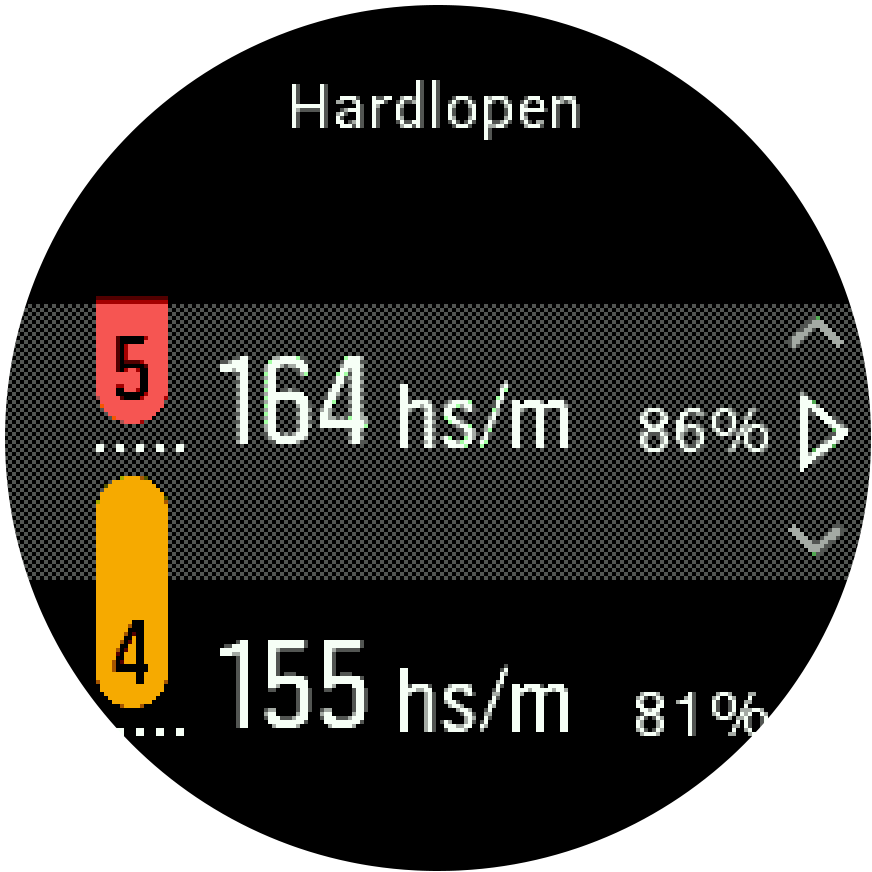

Standaard HR-zones instellen
Stel uw standaard HR-zones in vanuit de instellingen onder Training » Intensiteitszones » Standaard zones.
  1. Scroll omhoog/omlaag door op de knoppen rechtsboven of rechtsonder te drukken en druk op de middelste knop als de HR-zone die u wilt wijzigen gemarkeerd is.
  2. Selecteer uw nieuwe HR-zone door op de knoppen rechtsboven of rechtsonder te drukken.
Default HR zone-1
  1. Druk op de middelste knop om de nieuwe HR-waarde te selecteren.
OPMERKING:
Als u Resetten selecteert in de HR-zoneweergave, worden de HR-zones gereset naar de standaardwaarden.
Activiteitspecifieke HR-zones instellen
Stel uw activiteitspecifieke HR-zones in via de instellingen onder Training » Intensiteitszones » Geavanceerde zones.
  1. Kies de activiteit (lopen of fietsen) die u wilt bewerken (door op de knoppen rechtsboven of rechtsonder te drukken) en druk op de middelste knop als de gewenste activiteit gemarkeerd is.
  2. Druk op de middelste knop om de HR-zones in te schakelen.
  3. Scroll omhoog/omlaag door op de knoppen rechtsboven of rechtsonder te drukken en druk op de middelste knop als de HR-zone die u wilt wijzigen gemarkeerd is.
  4. Selecteer uw nieuwe HR-zone door op de knoppen rechtsboven of rechtsonder te drukken.

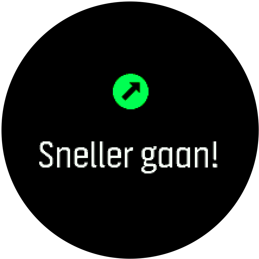

Uw horloge waarschuwt u wanneer u de geselecteerde streefzone bereikt. Tijdens het trainen vraagt het horloge u om te versnellen of te vertragen als uw hartslag buiten de geselecteerde streefzone ligt.
Guidance SpeedUp Trainer

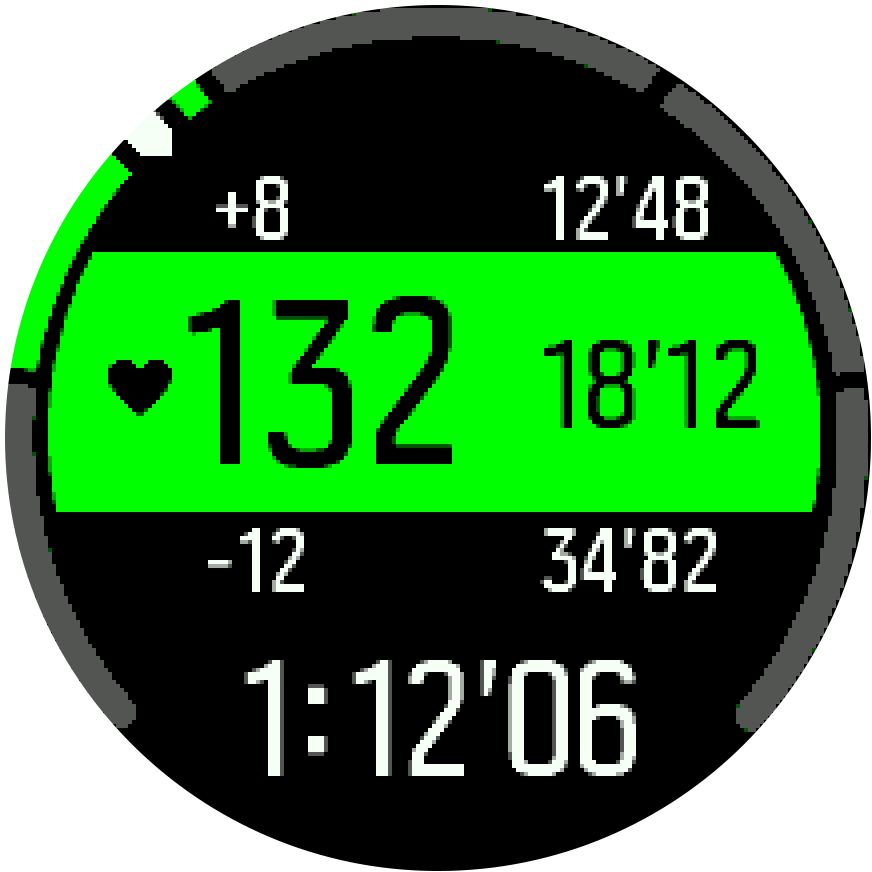

Bovendien is er een speciale weergave voor HR-zones in de standaardweergave van de sportmodus. De zoneweergave toont in het middelste veld uw huidige HR-zone, hoe lang u in die zone bent geweest en hoe ver u in hartslagen per minuut van de volgende, hogere of lagere, zones verwijderd bent. De achtergrondkleur van de balk geeft ook aan in welke HR-zone u aan het trainen bent.
Zone display-1

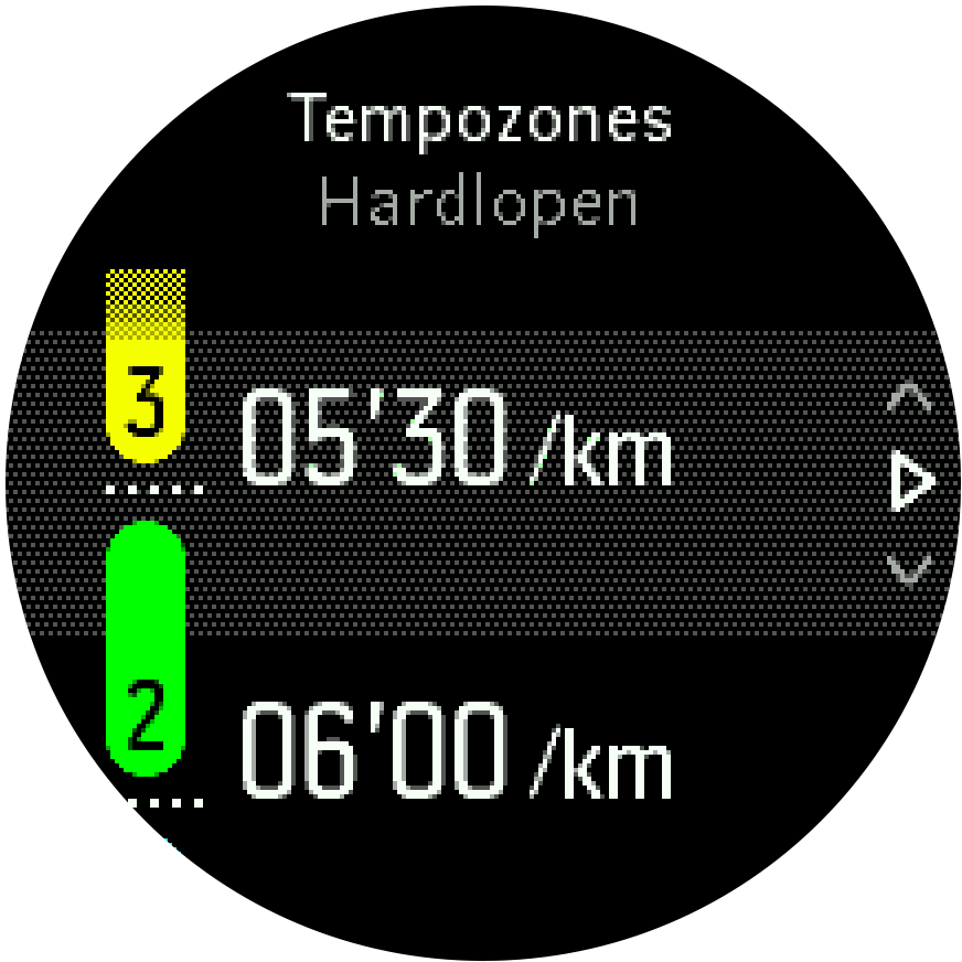

Tempozones instellen
Stel uw activiteitspecifieke tempozones in via de instellingen onder Training » Intensiteitszones » Geavanceerde zones.
  1. Selecteer Hardlopen door op de middelste knop te drukken.
  2. Druk op de rechteronderknop en selecteer tempozones.
  3. Druk op de rechterboven- of rechteronderknoppen om te bladeren en druk op de middelste knop als de tempozone die u wilt wijzigen gemarkeerd is.
  4. Selecteer uw nieuwe tempozone door op de boven- of onderknoppen te drukken.
    Intensity Pace Zones Trainer
  5. Druk op de middelste knop om de nieuwe tempozonewaarde te selecteren.
  6. Druk op en houd de middelste knop ingedrukt om de weergave voor de tempozones af te sluiten.

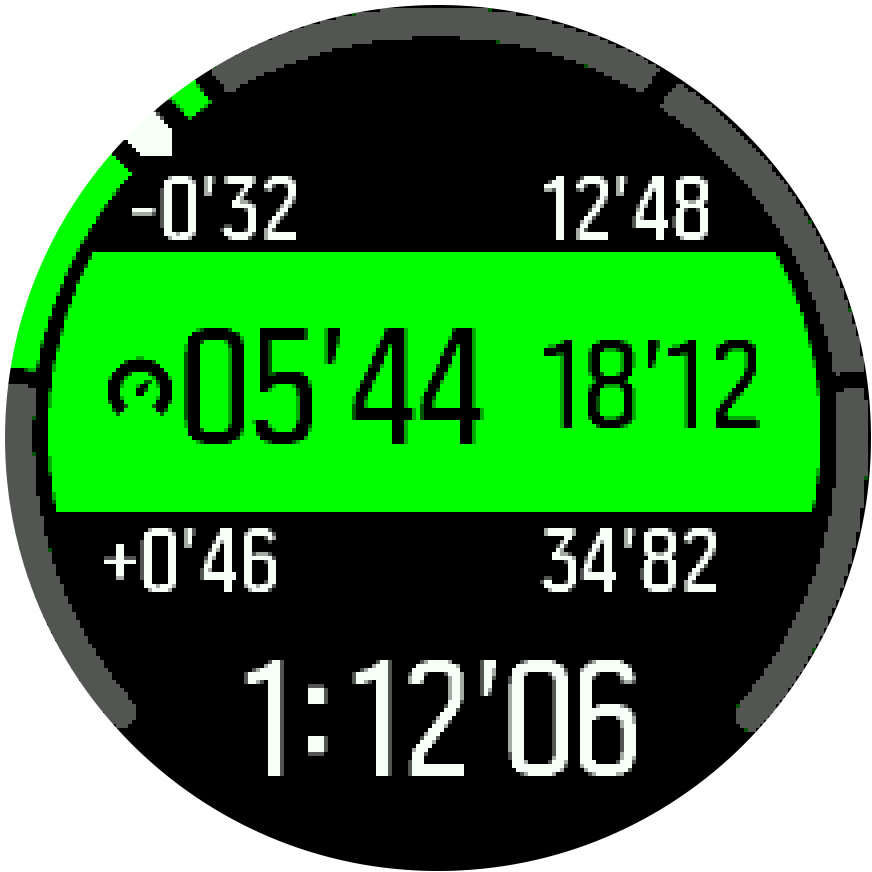

Bovendien is er een speciale display voor tempozones in de standaardweergave van de sportmodus. De zoneweergave toont in het middelste veld uw huidige tempozone, hoe lang u in die zone bent geweest en hoeveel u in tempo van de volgende, hogere of lagere, zones verwijderd bent. De middelste balk licht ook op, wat aangeeft dat u in de juiste tempozone aan het trainen bent.
ZoneDisplay Pace Trainer

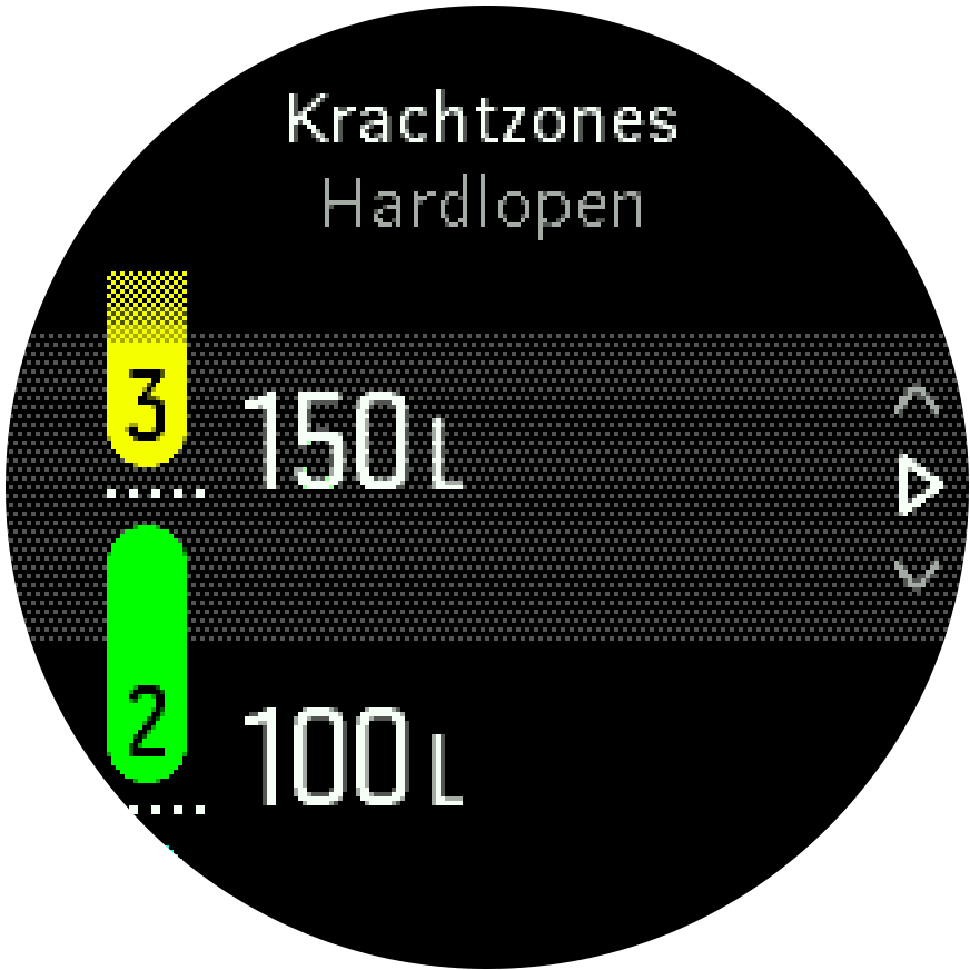

Activiteitspecifieke krachtzones instellen
Stel uw activiteitspecifieke krachtzones in via de instellingen onder Training » Intensiteitszones » Geavanceerde zones.
  1. Tik op de activiteit (Hardlopen of Fietsen) die u wilt bewerken of druk op de middelste knop als de activiteit gemarkeerd is.
  2. Druk op de rechteronderknop en selecteer krachtzones.
  3. Druk op de rechterboven- of rechteronderknop en selecteer de krachtzone die u wilt bewerken.
  4. Selecteer uw nieuwe krachtzone door op de rechterboven- of rechteronderknop te drukken.
    Intensity Power Zones Trainer
  5. Druk op de middelste knop om de nieuwe krachtwaarde te selecteren.
  6. Druk op en houd de middelste knop ingedrukt om de weergave voor de krachtzones af te sluiten.

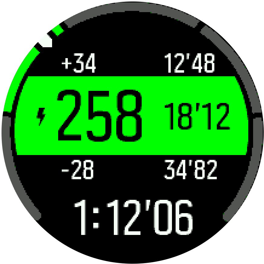

Bovendien is er een speciale display voor krachtzones in de standaardweergave van de sportmodus. De zoneweergave toont in het middelste veld uw huidige krachtzone, hoe lang u in die zone bent geweest en hoeveel u in kracht van de volgende, hogere of lagere, zones verwijderd bent. De middelste balk licht ook op, wat aangeeft dat u in de juiste tempozone aan het trainen bent.
Zonedisplay Power Trainer
