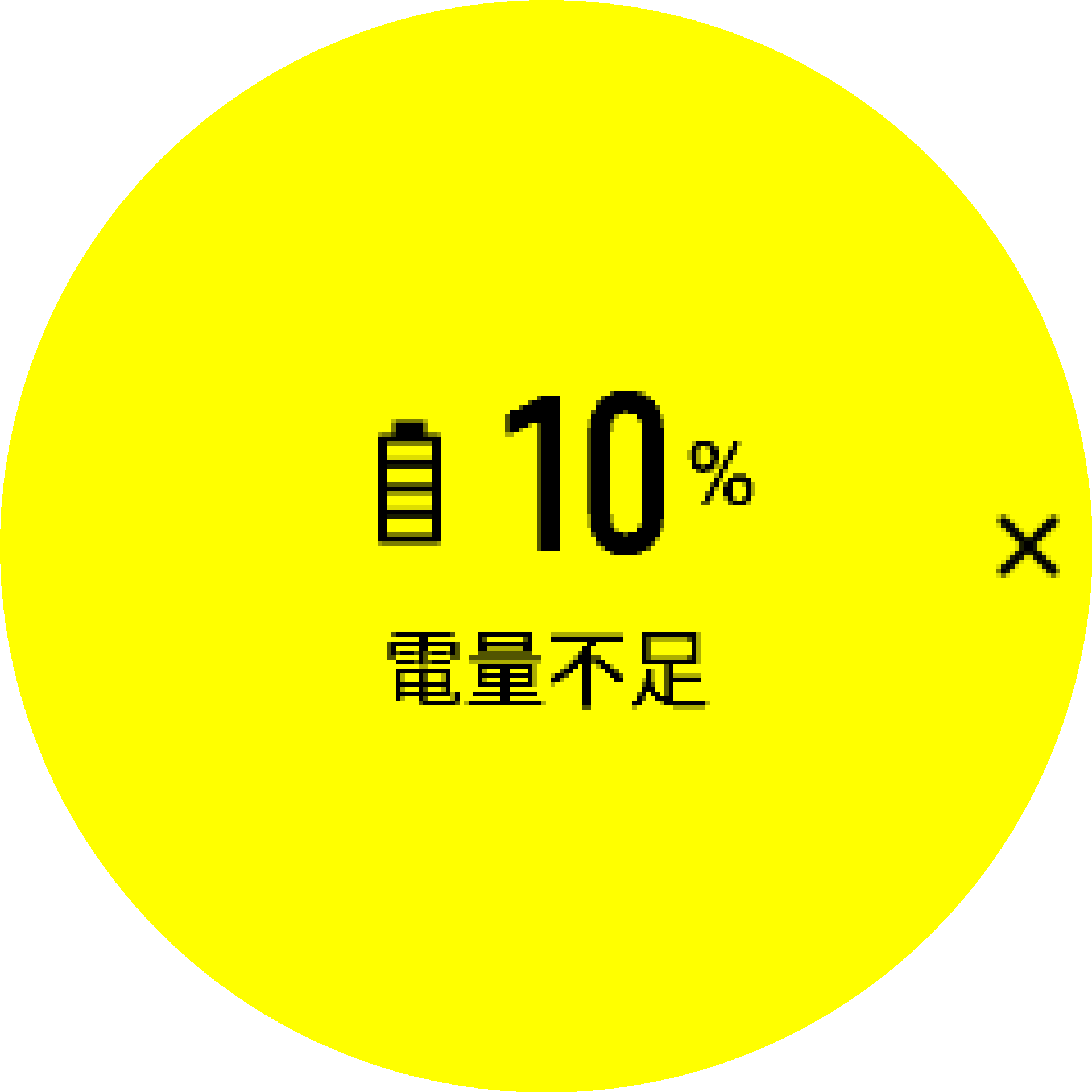

電池電量為 20% 時,您的手錶會警示您一次,電量為 10% 時,會再警示一次。
電量警告 S9PP
