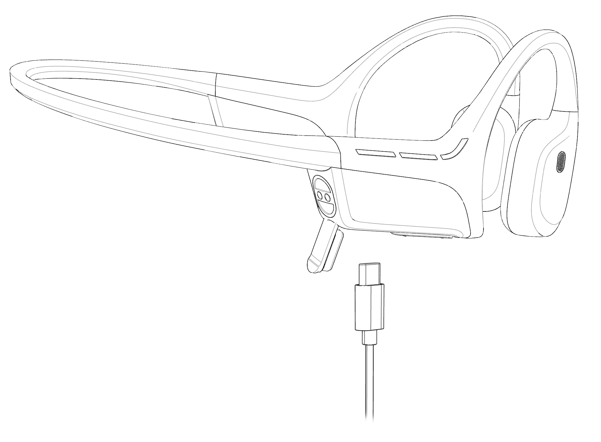

USB кабел
USB кабелът за зареждане е включен в пакета на продукта. За зареждане на слушалките с кабела свържете края на кабела с порта за зареждане на слушалките. Ако слушалките са включени, те ще се изключат автоматично при започване на зареждането. Когато слушалките се зареждат, LED светлините светят. Когато батерията е напълно заредена, LED светлините се изключват.

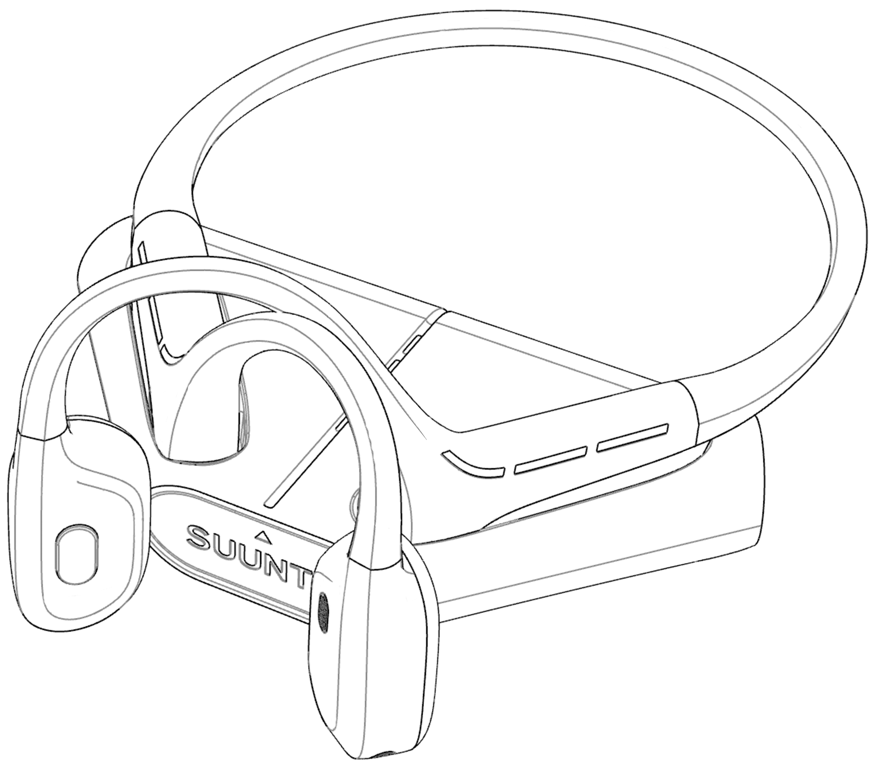

Външна батерия
За зареждане на слушалките в движение в пакета на продукта е включена преносима външна батерия, предлагаща допълнителни 24 часа живот на батерията.
Преди да използвате външната батерия, трябва да я заредите с USB-C кабел. За да проверите състоянието на външната батерия, натиснете бутона отпред. Светлините започват да мигат в горната част на устройството, като всяка светлина представлява 25% от капацитета на батерията.
За да заредите Suunto Wing 2 с външната батерия, поставете слушалките в отворите в горната част. Ако слушалките са включени, те ще се изключат автоматично при свързване към външната батерия. Когато зареждането започне, LED светлините на слушалките се включват и светлините на външната батерия мигат за една минута. Когато батерията е напълно заредена, LED светлините на слушалките се изключват.
бележка:
Когато поставяте слушалките във външната батерия, проверете дали портовете за зареждане са в контакт. Зареждането е започнало, само ако можете да видите светлините на слушалките включени и светлините на външната батерия са започнали да мигат. Ако не виждате светлините, преместете малко слушалките, така че портовете да са в контакт.
