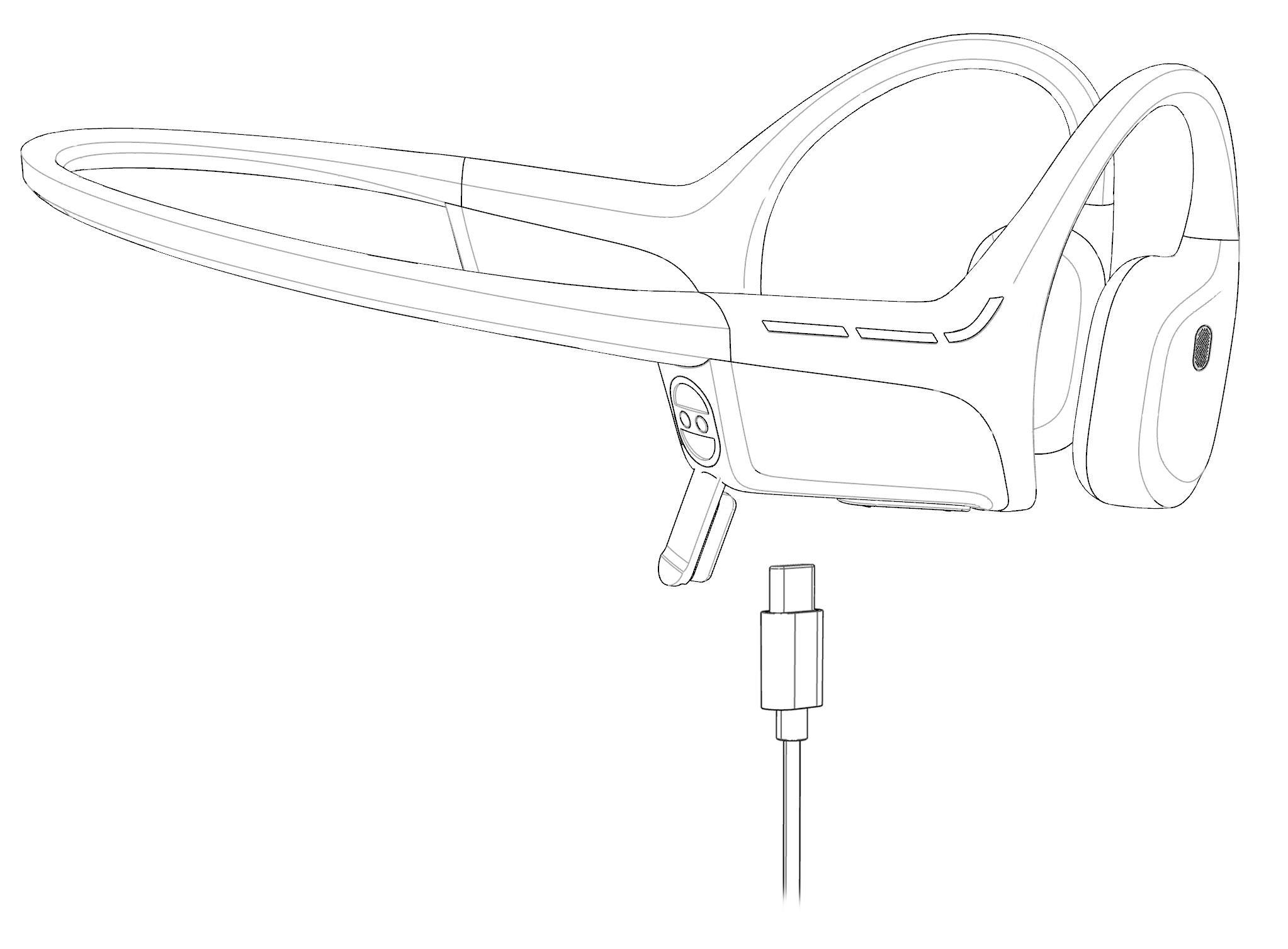

USB 充電線
產品包裝中隨附 USB 充電線。若要使用充電線為耳機充電,請將充電線的磁性端連接到耳機的充電孔。如果耳機已開啟,開始充電時耳機將自動關閉。耳機正在充電時,LED 指示燈會亮起。電池充滿電時,LED 指示燈會熄滅。
