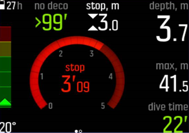

Freiwillige Sicherheitsstopps werden gelb angezeigt:
safetyStop noDeco
Obligatorische Sicherheitsstopps werden rot angezeigt:
mandatory safety stop steel

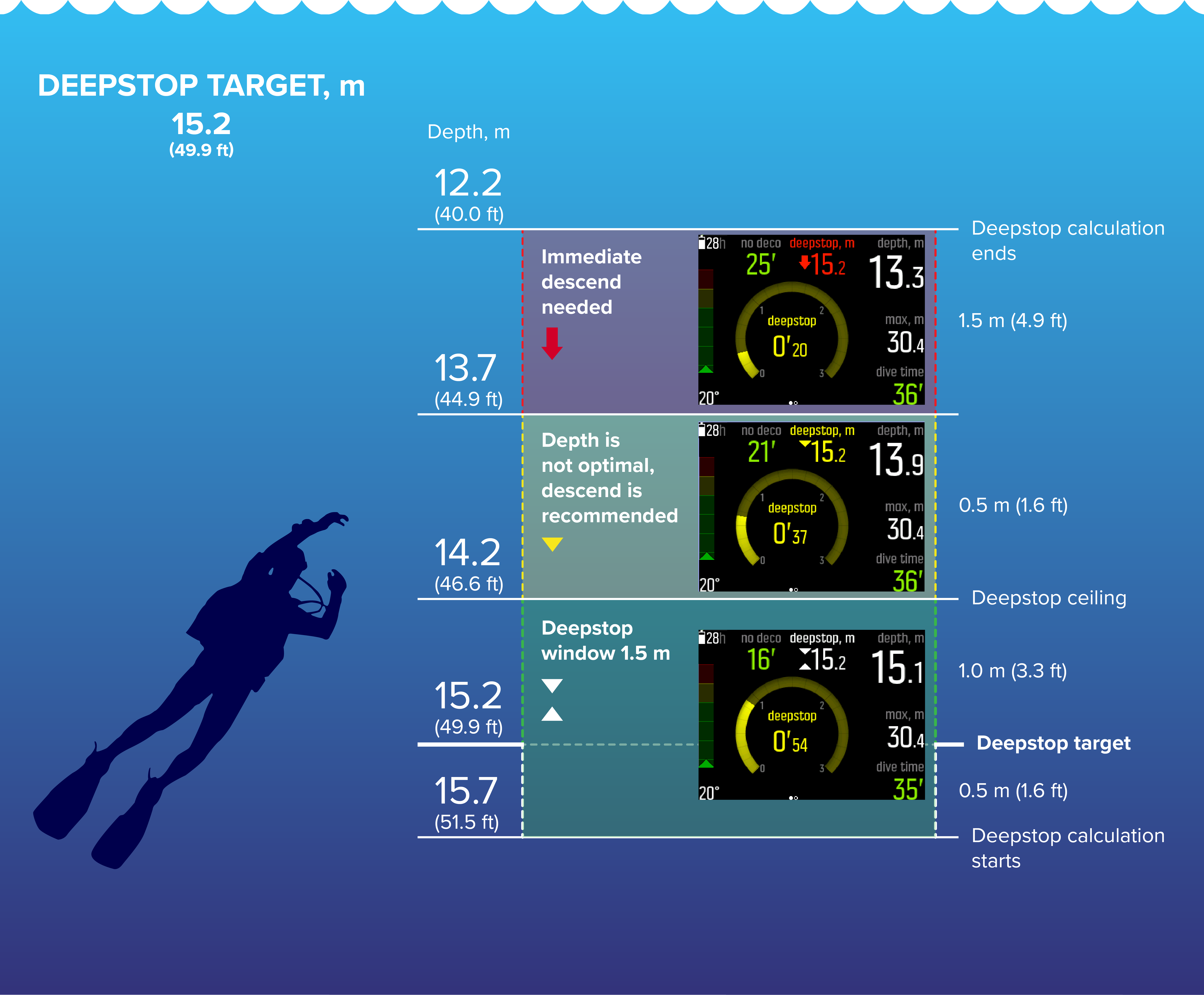

Im folgenden Beispiel geht der Taucher auf eine maximale Tiefe von 30,4 m (99,7 ft) und hat einen Tiefenstopp bei 15,2 m (49,9 ft):
deepstop dive steel
Unter 20,0 m (66 ft) wird der Tiefenstopp aktiviert. In diesem Fall muss der Tiefenstopp während des Aufstieg auf halber Höhe von der maximalen Tiefe entfernt eingelegt werden, also bei 15,2 m (49,9 ft).
Bei einem Tiefenstopp in 15,2 m (49,9 ft) Tiefe beginnt die Berechnung bei 15,7 m (51,5 ft) und endet bei 12,2 m (40,0 ft). Das Tiefenstoppfenster beträgt +/- 1,5 m (4,9 ft) und wenn sich der Taucher in diesem Bereich befindet, wird das im Display durch zwei weiße Pfeile angezeigt, die zueinander zeigen.
Wenn der Taucher über die obere Grenze des Tiefenstoppfensters aufgestiegen ist (in diesem Fall über 14,2 m (46,6 ft)), signalisiert ein nach unten gerichteter gelber Pfeil, dass die Tiefe nicht optimal ist und empfohlen wird, abzusteigen. Auch die Zieltiefennummer des Tiefenstopps wird jetzt gelb.
Wenn der Taucher weiter aufsteigt, wird er nach 0,5 m (1,6 ft) durch einen nach unten gerichteten roten Pfeil und einen Alarm aufgefordert, sofort abzusteigen. Die Tiefenstoppberechnung läuft noch für weitere 1,5 m (4,9 ft) aufwärts und wird danach gestoppt. Im obigen Beispiel stoppt sie bei 12,2 m (40,0 ft).
