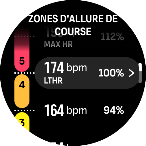

Zones FC du seuil de lactate
Nous vous recommandons d’utiliser le paramètre Zones FC du seuil de lactate si vous connaissez votre fréquence cardiaque au seuil de lactate (FCSL).
  1. Accédez à Activité et Entraînement > Zones d'intensité > Zones FC > Types de zone.
  2. Sélectionnez l’option Zones FC du seuil de lactate en appuyant dessus ou en appuyant sur la couronne.
  3. Faites défiler l’écran vers le bas et sélectionnez l’option Zones FC par défaut pour tous les sports, Zones FC pour la course ou Zones de FC pour le cyclisme.
  4. Appuyez sur la valeur de FCSL (FCSL) ou appuyez sur la couronne.
    LTHR
  5. Sélectionnez votre nouvelle FCSL en balayant l’écran vers le haut ou vers le bas ou en tournant la couronne.
  6. Appuyez sur la couronne pour confirmer la valeur sélectionnée.
  7. Sur l’écran contextuel, indiquez si vous souhaitez ou non mettre à jour toutes les zones FC en fonction de la FCSL.

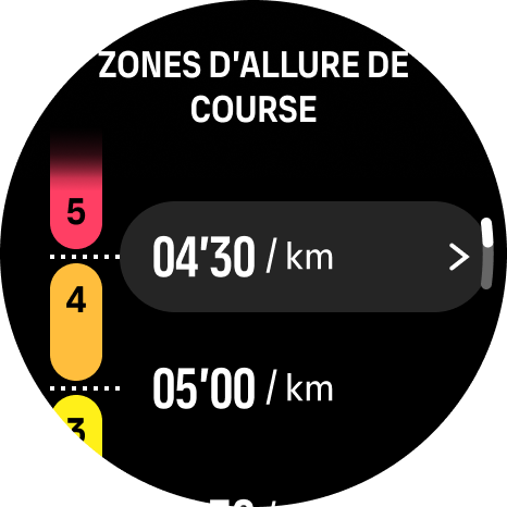

Définir les zones d’allure
Définissez vos zones d’allure spécifiques à l’activité dans les paramètres sous Activité et Entraînement > Zones d'intensité > Zones d'allure de course .
  1. Balayez l’écran ou tournez la couronne et sélectionnez les zones d’allure.
  2. Balayez l’écran vers le haut ou vers le bas ou tournez la couronne et appuyez sur la couronne lorsque la zone d’allure que vous souhaitez modifier est en surbrillance.
    pace zone
  3. Sélectionnez votre nouvelle zone d’allure en balayant l'écran vers le haut ou vers le bas ou en tournant la couronne.
  4. Appuyez sur la couronne pour sélectionner la nouvelle valeur de la zone d’allure.
  5. Balayez l’écran vers la droite ou appuyez sur le bouton inférieur pour quitter la vue des zones d’allure.

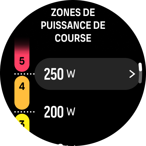

Définir des zones de puissance spécifiques à l’activité
Définissez vos zones de puissance spécifiques à l’activité dans les paramètres sous Activité et Entraînement > Zones d'intensité > Zones puissance course ou Zones puissance vélo.
  1. Appuyez sur l’activité (course à pied ou cyclisme) que vous voulez modifier ou appuyez sur la couronne lorsque l’activité voulue est en surbrillance.
  2. Balayez l’écran vers le haut ou tournez la couronne et sélectionnez les zones de puissance.
    power zone
  3. Balayez l’écran vers le haut ou vers le bas ou tournez la couronne et sélectionnez la zone de puissance que vous souhaitez modifier.
  4. Sélectionnez votre nouvelle zone de puissance en balayant l’écran vers le haut ou vers le bas ou en tournant la couronne.
  5. Appuyez sur la couronne pour sélectionner la nouvelle valeur de puissance.
  6. Balayez l’écran vers la droite ou appuyez sur le bouton inférieur pour quitter la vue des zones de puissance.

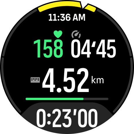

Lorsque vous enregistrez un exercice (voir Enregistrement d'un exercice) et que vous avez sélectionné la FC, l’allure ou la puissance comme objectif d’intensité, une barre de zones de puissance, divisée en cinq sections, s’affiche. Ces cinq sections s’affichent autour du bord extérieur de l’affichage du mode sportif. La barre indique la zone que vous avez choisie comme objectif d’intensité en éclairant la section correspondante. La petite flèche dans la barre indique votre position dans la plage de cette zone.
intensity gauge
Votre montre vous alerte lorsque vous atteignez la zone cible que vous avez sélectionnée. Pendant votre exercice, elle vous invite à accélérer ou à ralentir si votre FC, votre allure ou votre puissance est en dehors de la zone cible sélectionnée.
