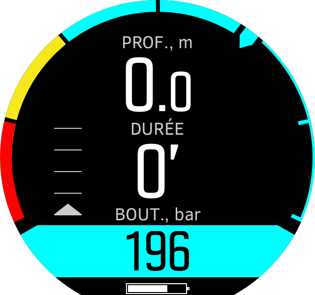

Désappairer et supprimer votre Suunto Tank POD pour un gaz spécifique avec la méthode de proximité :

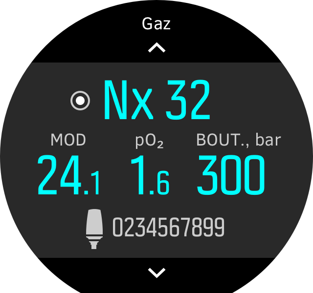

  1. Maintenez votre Suunto Tank POD à proximité de votre ordinateur de plongée dans la vue Pression bouteille :
    image-Gas-menu-tankPOD-Eon2
  2. Le menu Gaz s'ouvre. Sélectionnez le gaz que vous voulez désappairer de votre Suunto Tank POD :
    Gas-menu-tankPOD Eon

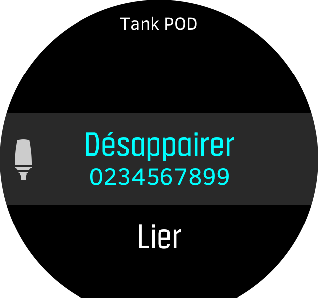

  3. Sélectionnez Désappairer :
    Tankpod unpair Eon

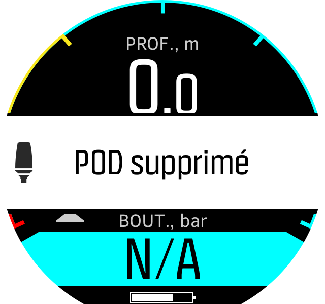

  4. Votre Suunto Tank POD est supprimé de la liste du gaz sélectionné :
    eon menu pairing select gas
    TankPOD-removed Eon

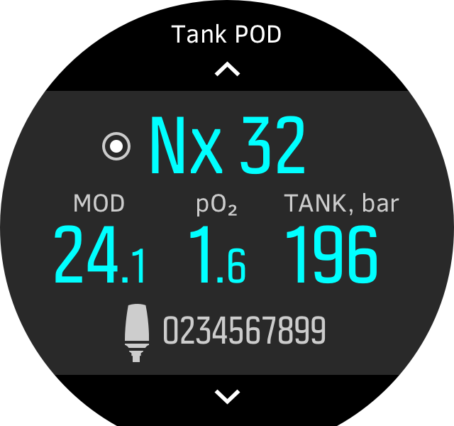

Désappairer et supprimer votre Suunto Tank POD pour un gaz spécifique en utilisant le menu :
  1. Sélectionnez le gaz dont vous voulez désappairer le Suunto Tank POD dans le menu Gaz :
    tank information

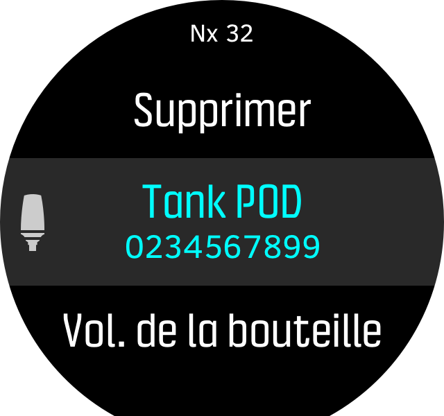

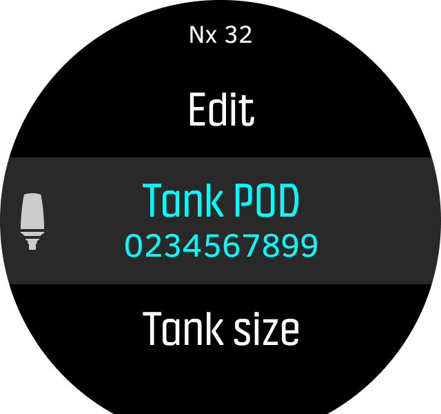

  2. Appuyez sur le bouton du milieu pour accéder aux paramètres du gaz et sélectionnez Tank POD.
    eon menu unpairing assigned pod
  3. Sélectionnez le Suunto Tank POD que vous souhaitez désappairer (vérifiez le numéro de série) :
  4. Sélectionnez Désappairer :
    select unpair menu
  5. Votre Suunto Tank POD est supprimé de la liste du gaz sélectionné :
    TankPOD-removed Eon
Pour D5
    TankPOD-gas-view
    TankPOD-proximity

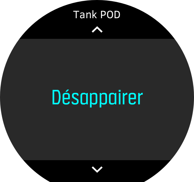

  3. Appuyez sur le bouton du haut et sélectionnez Désappairer :
    TankPOD-proximity-unpair
    TankPOD-removed
    Gas-menu-tankPOD
    D5 menu unpairing select tankpod menu item
    Gas-menu-tankPOD-2
    TankPOD-unpair
    TankPOD-removed
