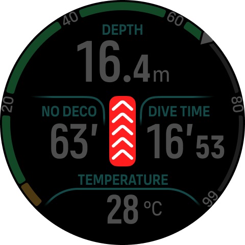

alarm ascent speedLa vitesse d’ascension dépasse la vitesse de sécurité de 10 m (33 ft) par minute pendant cinq secondes ou plus.Adaptez votre vitesse d’ascension pour rester dans les indicateurs verts. Surveillez les symptômes d’ADD. Augmentez le conservatisme de votre ordinateur pour vos prochaines plongées.

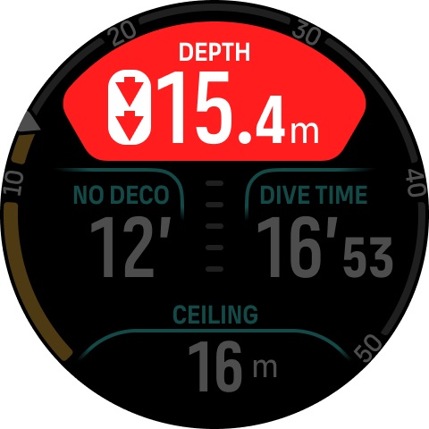

alarm ceiling brokenLe plafond de décompression a été dépassé de plus de 0,6 m (2 ft) sur une plongée avec décompression.Descendez sous la profondeur de plafond indiquée.

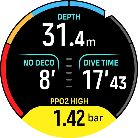

alarm ppo2La pression partielle d’oxygène dépasse le niveau maximal (>1.6).Remontez immédiatement ou passez à un gaz avec un pourcentage d’oxygène plus faible.
ppo2 alarm setLa pression partielle d’oxygène dépasse le niveau défini pour le gaz.Remontez immédiatement ou passez à un gaz avec un pourcentage d’oxygène plus faible.

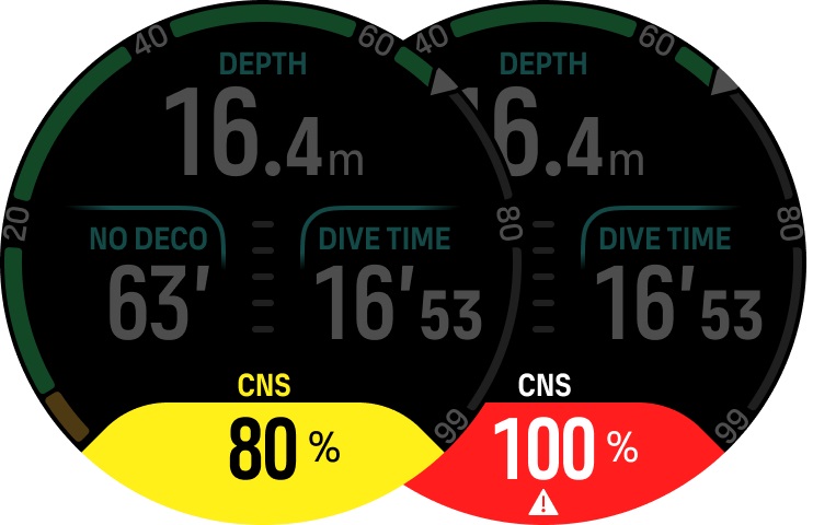

alarm cnsLe niveau de toxicité de l’oxygène du système nerveux central (CNS) est à la limite de 80 % ou de 100 %.Passez à un gaz avec une ppO2 plus faible ou remontez à une profondeur plus faible (inférieure au plafond de décompression).

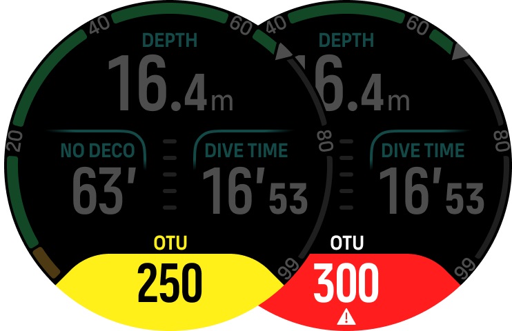

alarm otuSeuil de 80 % ou 100 % de la limite quotidienne recommandée pour l’OTU atteint.Passez à un gaz avec une ppO2 plus faible ou remontez à une profondeur plus faible (inférieure au plafond de décompression).

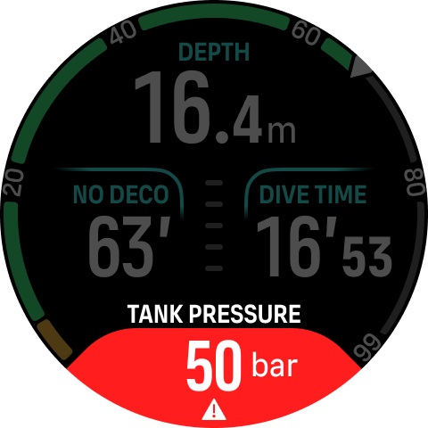

alarm tank pressureLa pression de la bouteille est inférieure à 50 bar (725 psi).Utilisez le gaz d’une bouteille dont la pression est plus élevée ou remontez à la profondeur du palier de sécurité et terminez la plongée.

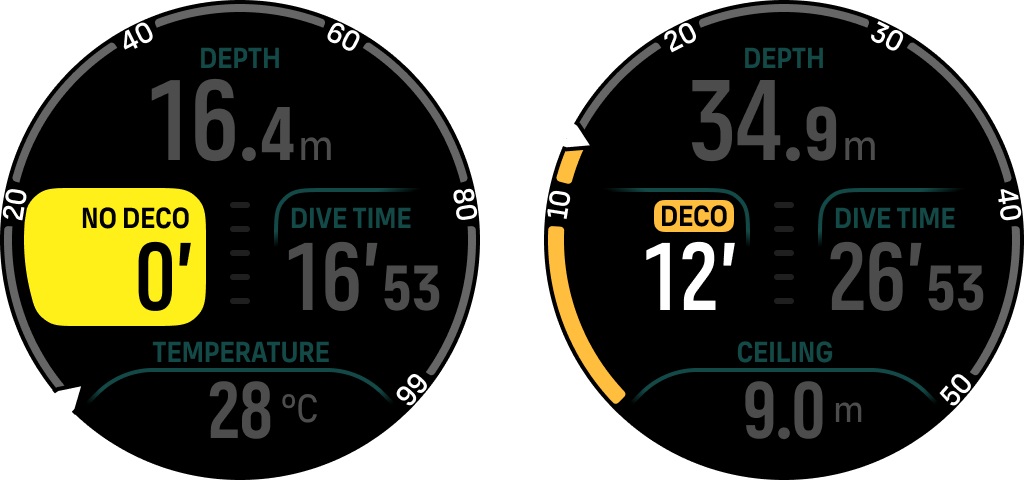

alarm ndlLa LND est inférieure à 5 minutes.Remontez à une profondeur plus faible pour éviter les paliers de décompression obligatoires.
alarm ooamLe plafond de décompression a été dépassé pendant plus de 3 minutes et le palier de décompression n’a pas été effectué.Descendez à la profondeur de plafond indiquée dans la fenêtre commutable.
ndl alarmLa LND a atteint 0 minute et les paliers de décompression sont obligatoires.Effectuez vos paliers de décompression comme indiqué et veillez à toujours rester sous la valeur plafond.
