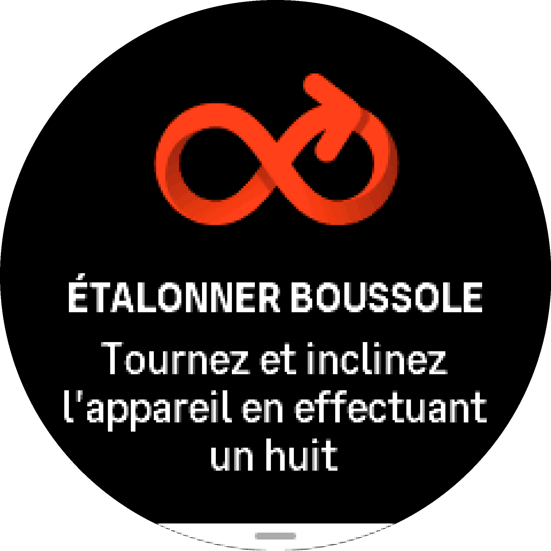

Si la boussole n’est pas étalonnée, un message vous invite à le faire lorsque vous accédez au widget correspondant. Vous pouvez également étalonner la boussole après avoir sélectionné l’option Étalonner boussole dans les paramètres de la boussole.
La boussole s’étalonne pendant son utilisation, mais si la montre a été affectée par de forts champs magnétiques ou a subi un choc important, il se peut qu’elle indique la mauvaise direction. Effectuez un nouvel étalonnage pour résoudre ce problème.
