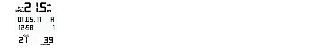

  1. Page principale
logbook page1
  • profondeur maximum
  • date de la plongée
  • type de plongée (indiquée par la première lettre du mode de plongée, p.ex. A pour le mode Air)
  • heure de début de la plongée
  • numéro de la plongée - du plus ancien au plus récent
  • pourcentage(s) de gaz du premier mélange gazeux utilisé
  • durée totale de plongée (en minutes sous tous les modes)
  • Temps en surface et pages d'avertissements

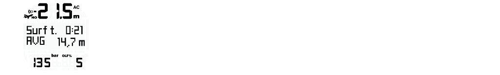

logbook page2
  • temps en surface après la plongée précédente
  • profondeur moy.
  • avertissements
  • OLF% (si applicable)
  • Graphique du profil de plongée

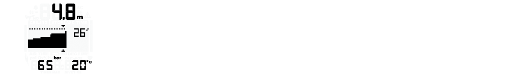

logbook page3
  • température de l'eau
  • profil de profondeur/temps de la plongée
Appuyez sur le bouton UP pour parcourir le graphique du profil de plongée ou maintenez UP enfoncé pour effectuer un défilement automatique.
Le graphique du profil de plongée affiche point par point les informations de plongée telle que la profondeur, le relèvement de la boussole, les informations de décompression, le plafond et la durée d'ascension.
