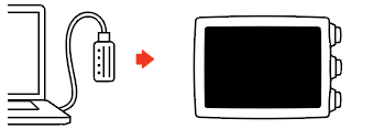

Sådan kommer du i gang
- Start enheden ved at tilslutte USB-kablet til pc/Mac (eller USB-strømkilde, hvis denne er tilgængelig).
- Følg opsætningsguiden for at konfigurere enheden. Enheden skifter til overfladetilstand, når den er klar.
- Oplad enheden helt før første dyk.
