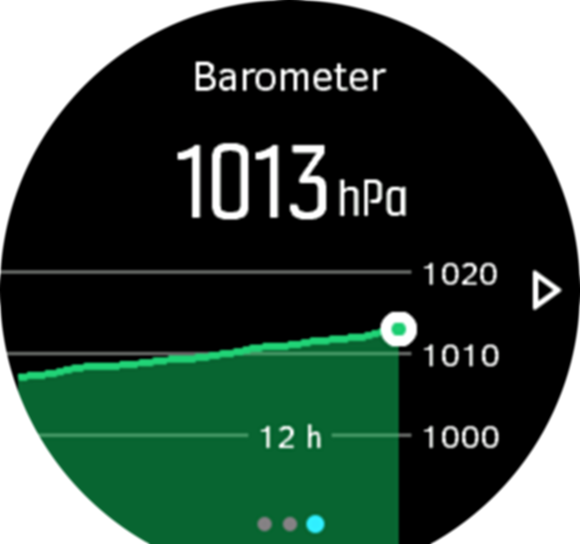

Wische nach links oder drücke auf die Mitteltaste, um zwischen den Höhenmesser- und Barometer-Trendgrafiken zu wechseln.
AltitudeGraph
BarometerGraph

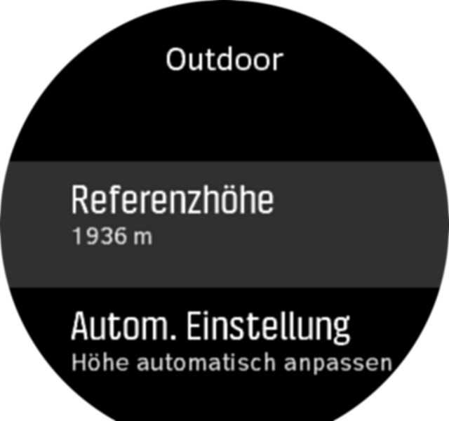

Achte darauf, dass dein Höhenreferenzwert korrekt eingestellt ist (siehe Höhenmesser). Deine aktuelle Positionshöhe kannst du den meisten topografischen Karten oder größeren Online-Kartendiensten, wie beispielsweise Google Maps, entnehmen.
Änderungen der Wetterlage vor Ort beeinflussen die Höhenmesswerte. Wenn sich das Wetter vor Ort häufig ändert, solltest du den Höhenreferenzwert regelmäßig zurücksetzen, vor allem vor Beginn deiner nächsten Reise.
TIPP:
Halte die Mitteltaste in der Ansicht Höhenmesser- oder Barometergrafik gedrückt, um die Outdoor-Einstellungen schnell zu öffnen und den Höhenreferenzwert anzupassen.

Wetter- und Höhenveränderungen verursachen eine Veränderung des Luftdrucks. Deshalb wechselt Suunto 9 anhand deiner Bewegungen automatisch zwischen der Interpretation von Luftdruckveränderungen als Höhenänderung oder Wetteränderung.
Wenn deine Uhr vertikale Bewegungen registriert, wechselt sie zur Höhenmessung. Wenn du dir die Höhengrafik ansiehst, wird sie mit einer Verzögerung von maximal zehn Sekunden aktualisiert.
Wenn deine Höhe konstant ist (weniger als fünf Meter vertikale Bewegung innerhalb von zwölf Minuten), interpretiert deine Uhr alle Luftdruckveränderungen als Änderung der Wetterlage und passt die Barometergrafik entsprechend an.

Suunto 9 misst die Höhe über den barometrischen Druck. Um genaue Messwerte zu erhalten, musst du einen Höhen-Referenzpunkt festlegen. Wenn du ihren genauen Wert kennst, kann dies deine aktuelle Höhe sein. Alternativ kannst du deinen Referenzpunkt automatisch über FusedAlti (siehe FusedAlti™) festlegen lassen.
Lege deinen Referenzpunkt in den Einstellungen unter Outdoor fest.
