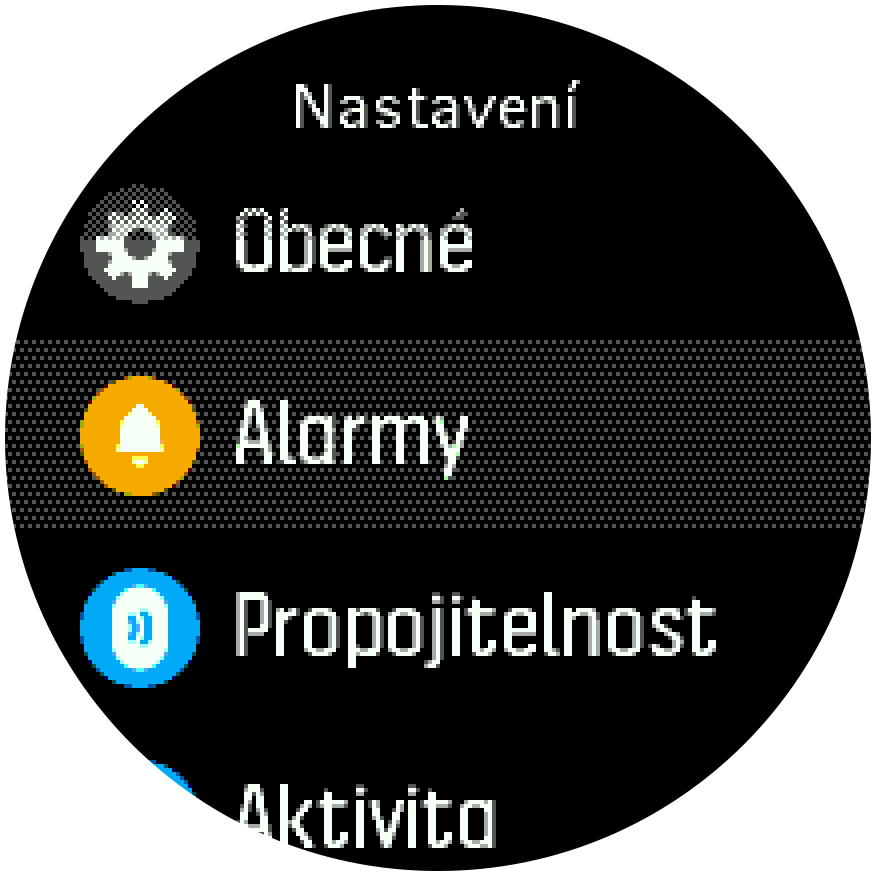

Zobrazte ikonu nastavení opakovaným stiskem pravého horního tlačítka, poté stisknutím prostředního tlačítka nabídku nastavení otevřete.
Nastavením procházejte pomocí pravého spodního a pravého horního tlačítka.
Je-li požadované nastavení zvýrazněno, můžete je vybrat stiskem prostředního tlačítka. Zpět v nabídce se dostanete stiskem levého spodního tlačítka.

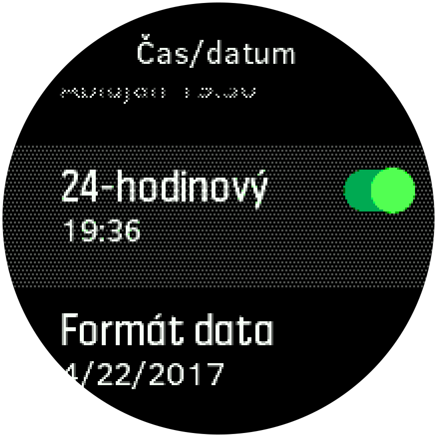

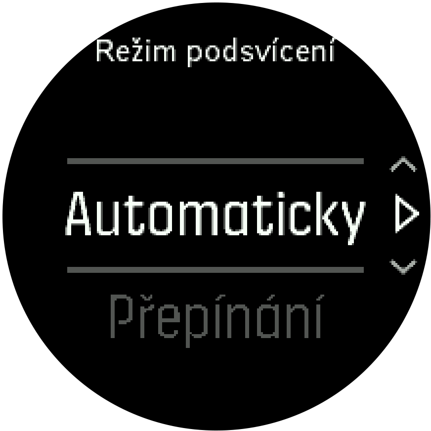

U nastavení, kde lze hodnotu volit z intervalu, je možné hodnotu měnit stiskem pravého horního nebo pravého spodního tlačítka.
U nastavení, kde existují hodnoty zapnuto/vypnuto, můžete hodnotu změnit stisknutím prostředního tlačítka.
Z nabídky zkratek můžete přidržením prostředního tlačítka otevřít všeobecné nastavení.
