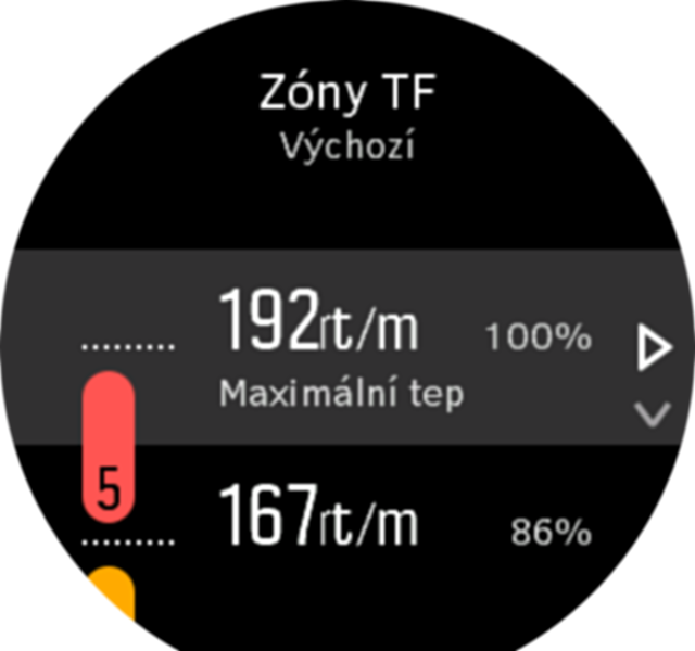

Nastavení max. TF
Nastavení maximální TF se provádí v nabídce: Trénink » Zóny intenzity » Výchozí zóny.
- Klepněte na max. TF (nejvyšší hodnota, bpm) nebo stiskněte prostřední tlačítko.
- Tažením prstu po obrazovce nahoru nebo dolů nebo stisknutím pravého horního nebo pravého spodního tlačítka vyberte novou max. TF.
- Klepněte na vybranou možnost nebo stiskněte prostřední tlačítko.
- Zobrazení zón TF opustíte tažením prstu doprava nebo přidržením prostředního tlačítka.
Maximální TF můžete také nastavit v nastavení: Obecné » Osobní.

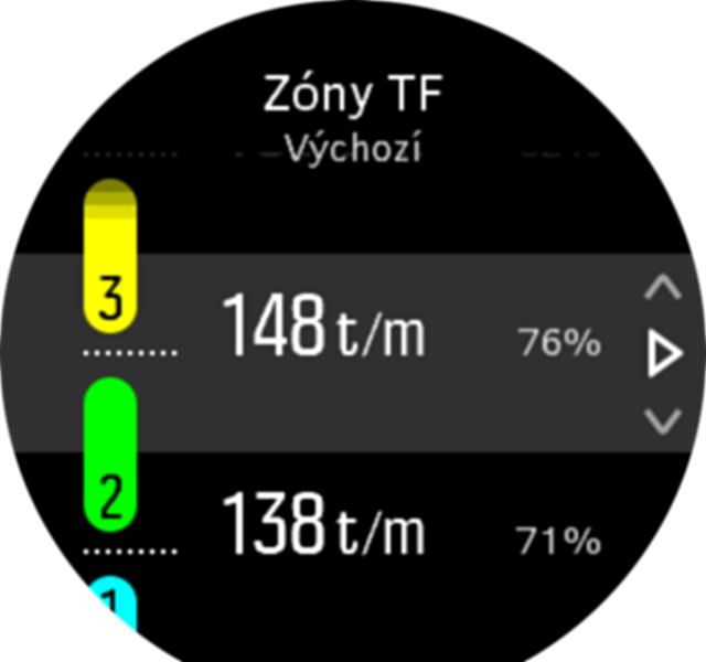

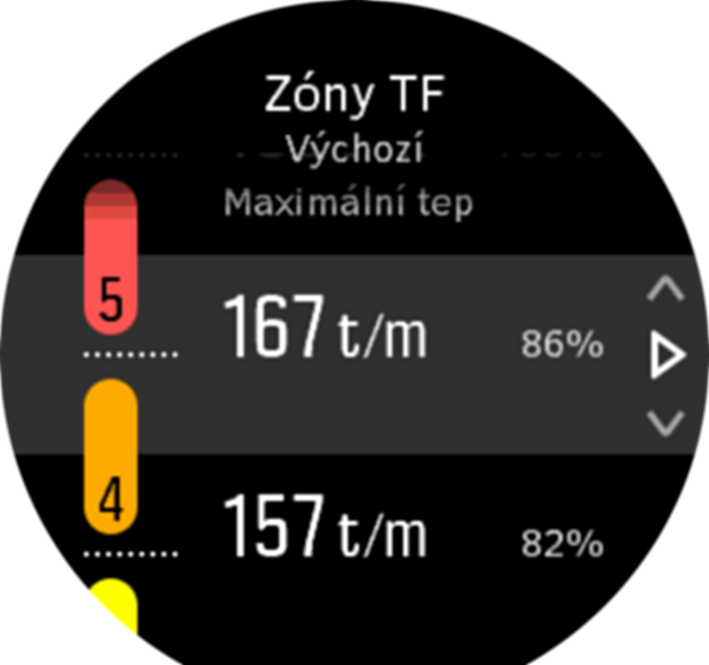

Nastavení výchozích zón TF
Nastavení výchozích zón TF se provádí v nabídce: Trénink » Zóny intenzity » Výchozí zóny.
- Posuňte se nahoru/dolů a po zvýraznění zóny TF, kterou chcete změnit, klepněte na obrazovku nebo stiskněte prostřední tlačítko.
- Tažením prstu po obrazovce nahoru nebo dolů nebo stisknutím pravého horního nebo pravého spodního tlačítka vyberte novou zónu TF.
POZNÁMKA:Výběrem možnosti Reset při zobrazení zón TF se provede resetování zón TF na výchozí hodnotu.

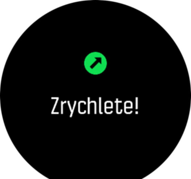

Když zaznamenáváte cvičení (viz Záznam cvičení) a máte zvolenou tepovou frekvenci jako cíl intenzity (viz Používání cílů při cvičení), zobrazí se kolem vnějšího okraje displeje sportovního režimu indikátor zón TF rozdělený do pěti sekcí (u všech sportovních režimů, které podporují TF). Rozsvícením příslušné sekce měřidlo indikuje, ve které zóně TF v daném okamžiku trénujete. Malá šipka na měřidle indikuje, kde se přesně v rámci příslušné zóny nacházíte.
Vaše hodinky vás upozorní, když se dostanete do zvolené cílové zóny. Pokud se během cvičení vaše tepová frekvence dostane mimo zvolenou cílovou zónu, hodinky vás budou vyzývat ke zrychlení či zpomalení.

Když zaznamenáváte cvičení (viz Záznam cvičení) a máte jako cíl intenzity zvolené tempo (viz Používání cílů při cvičení), zobrazí se indikátor tempové zóny rozdělený do pěti sekcí. Těchto pět sekcí se zobrazuje kolem vnějšího okraje displeje sportovního režimu. Indikátor zvýrazněním příslušné sekce znázorňuje, kterou tempovou zónu máte zvolenou jako cíl intenzity. Malá šipka na měřidle indikuje, kde se přesně v rámci příslušné zóny nacházíte.
Vaše hodinky vás upozorní, když se dostanete do zvolené cílové zóny. Pokud se během cvičení vaše tempo dostane mimo zvolenou cílovou zónu, hodinky vás budou vyzývat ke zrychlení či zpomalení.
