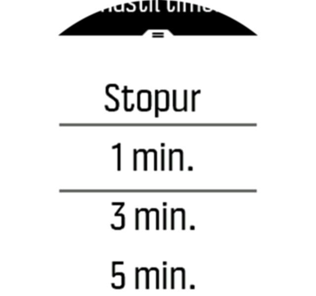

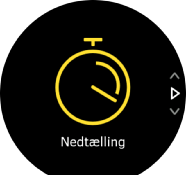

Nedtællingstimer
På timerdisplayet skal du stryge op eller trykke på den nederste knap for at åbne genvejsmenuen. Derfra kan du vælge en foruddefineret nedtællingstid eller oprette en brugerdefineret nedtællingstid.
Countdown options Spartan
Stop og nulstil efter behov vha. den midterste knap og de nederste knapper.
