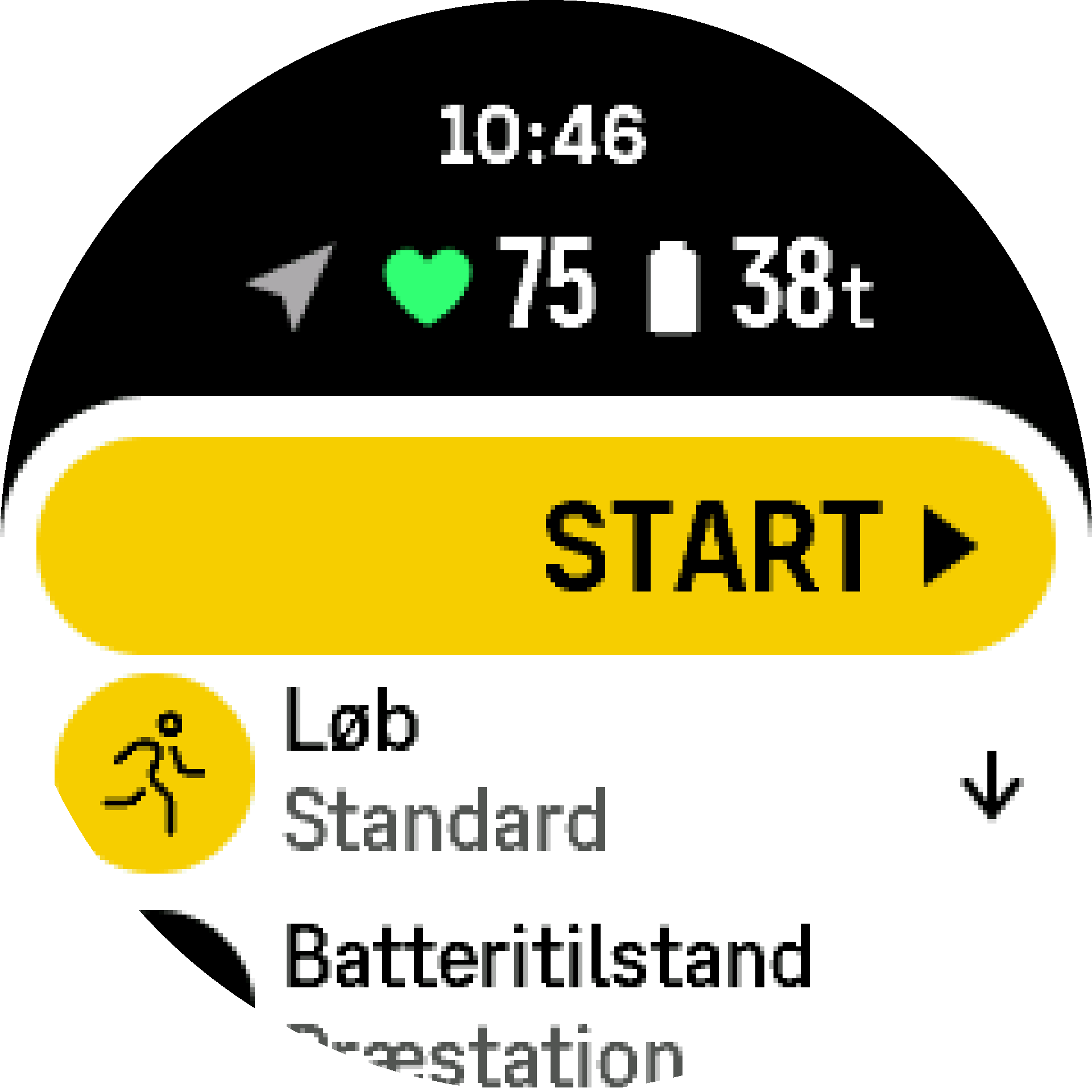

Inden du begynder at registrere træning (se Registrering af en træning), kan du se et skøn over, hvor meget batterilevetid du har tilbage i den aktuelle batteritilstand.

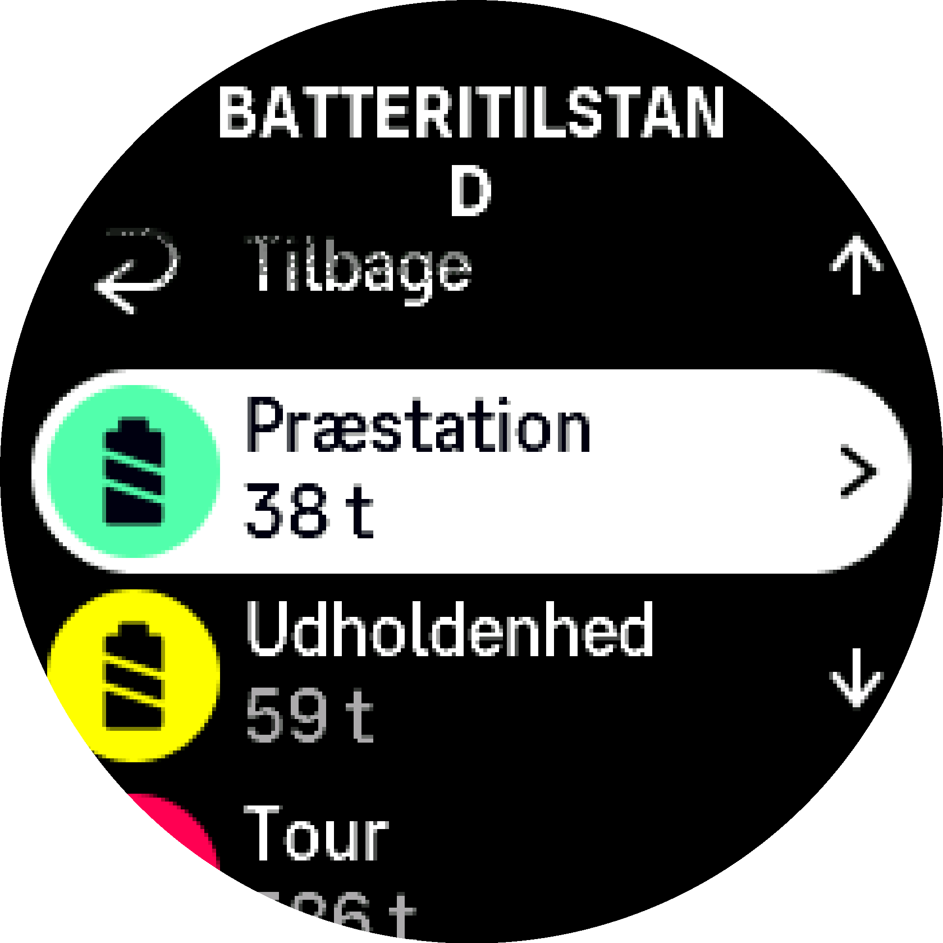

Der er fire foruddefinerede batteritilstande, Præstation (standard), Udholdenhed, Ultra og Tour. Hvis du skifter mellem disse tilstande, ændres batteriets levetid, men også urets præstation.
Som standard deaktiverer tilstanden Tour alle pulsmålinger (både håndled og bryst).
I startdisplayet skal du rulle ned og vælge Batteritilstand for at skifte batteritilstand og se, hvordan hver tilstand påvirker urets ydeevne.
Batteribesparende indstillinger påvirker ikke dykkeraktiviteter.

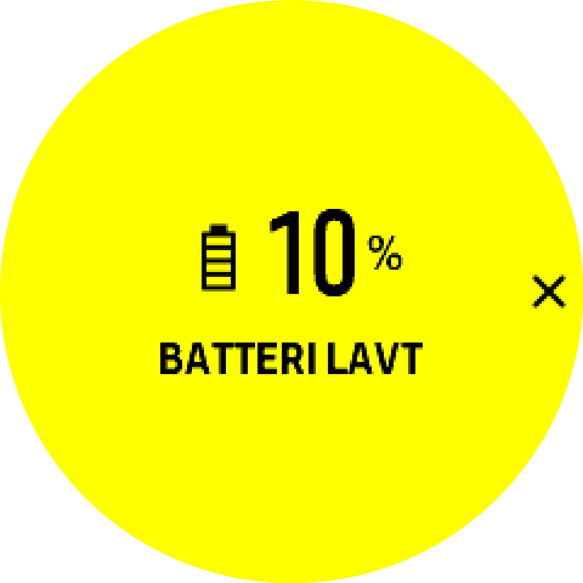

Ud over batteritilstandene bruger dit ur smarte påmindelser for at hjælpe dig med at sikre, at du har tilstrækkelig batterilevetid til din næste træning. Nogle påmindelser er for eksempel baseret på din aktivitetshistorik. Du modtager også en meddelelse, hvis uret f.eks. registrerer lavt batteri, mens du registrerer en aktivitet. Det vil automatisk foreslå, at du skifter til en anden batteritilstand.
Dit ur vil underrette dig, når der kun er 20% batteri tilbage og igen ved 10%.
Når du dykker, vil dit ur alarmere dig når batteriet er på 10% og igen på 5%.
Suunto anbefaler, at du ikke dykker med et batter, der er lavere end 10%.
