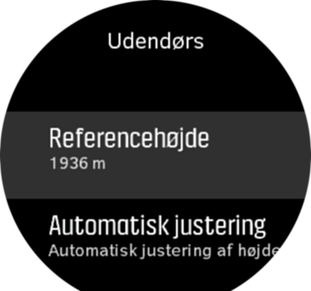

Suunto Spartan Sport Wrist HR Baro bruger barometertryk til at måle højden. For at få nøjagtige aflæsninger skal du angive et højdereferencepunkt. Dette kan være din nuværende højde, hvis du kender den nøjagtige værdi. Ellers kan du anvende FusedAlti (se FusedAlti) for automatisk at indstille dit referencepunkt.
Indstil dit referencepunkt fra indstillingerne under Udendørs.
FusedAlti
FusedAlti
Som standard måles højde med FusedAlti under træning, hvor der benyttes GPS, og under navigation. Når GPS er slukket, måles højden med barometersensoren.
