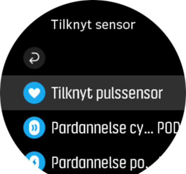

- Gå til dit urs indstillinger, og vælg Tilslutning.
- Vælg Tilknyt sensor for at se listen over sensortyper.
- Stryg ned for at se hele listen, eller tryk på den sensortype, som du ønsker at tilknytte.

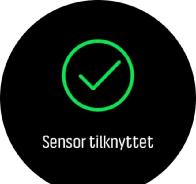

- Følg instruktionerne i uret for at fuldføre tilknytningen (se brugervejledning til sensor eller til POD om nødvendigt) ved at trykke på den midterste knap for at komme videre til næste trin.

Når POD'en eller sensoren er tilknyttet, søger dit ur efter den, så snart du vælger en sportstilstand, som anvender den pågældende sensortype.
