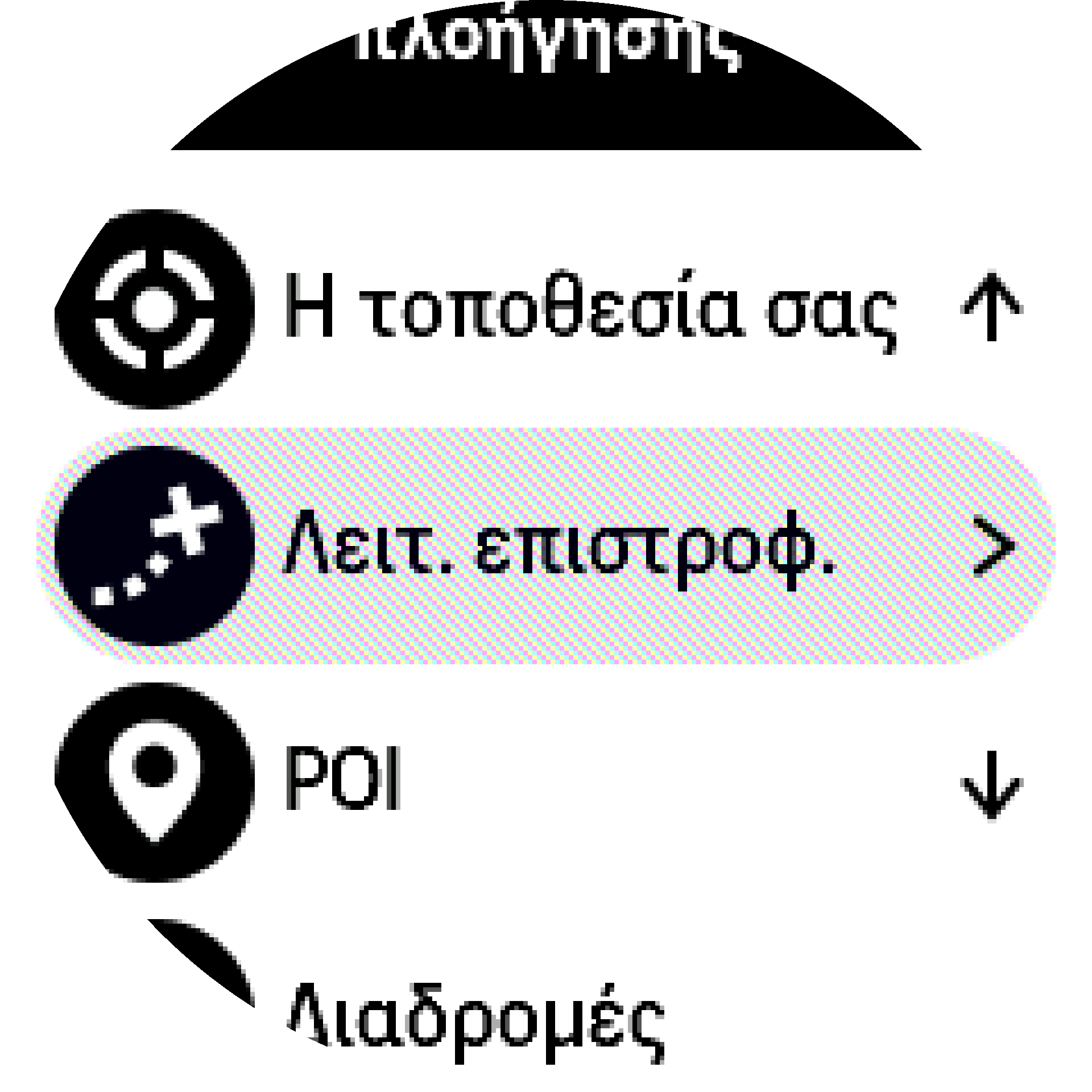

Για την εκκίνηση της λειτουργίας Find back:
  1. Ξεκινήστε μια άσκηση με GPS.
  2. Πατήστε το μεσαίο κουμπί έως ότου φτάσετε στην οθόνη πλοήγησης.
  3. Πιέστε το κάτω κουμπί για να ανοίξετε το μενού συντομεύσεων.
  4. Πραγματοποιήστε κύλιση στη λειτουργία Find back και πατήστε ελαφρά την οθόνη ή πατήστε το μεσαίο κουμπί για να πραγματοποιήσετε μια επιλογή.

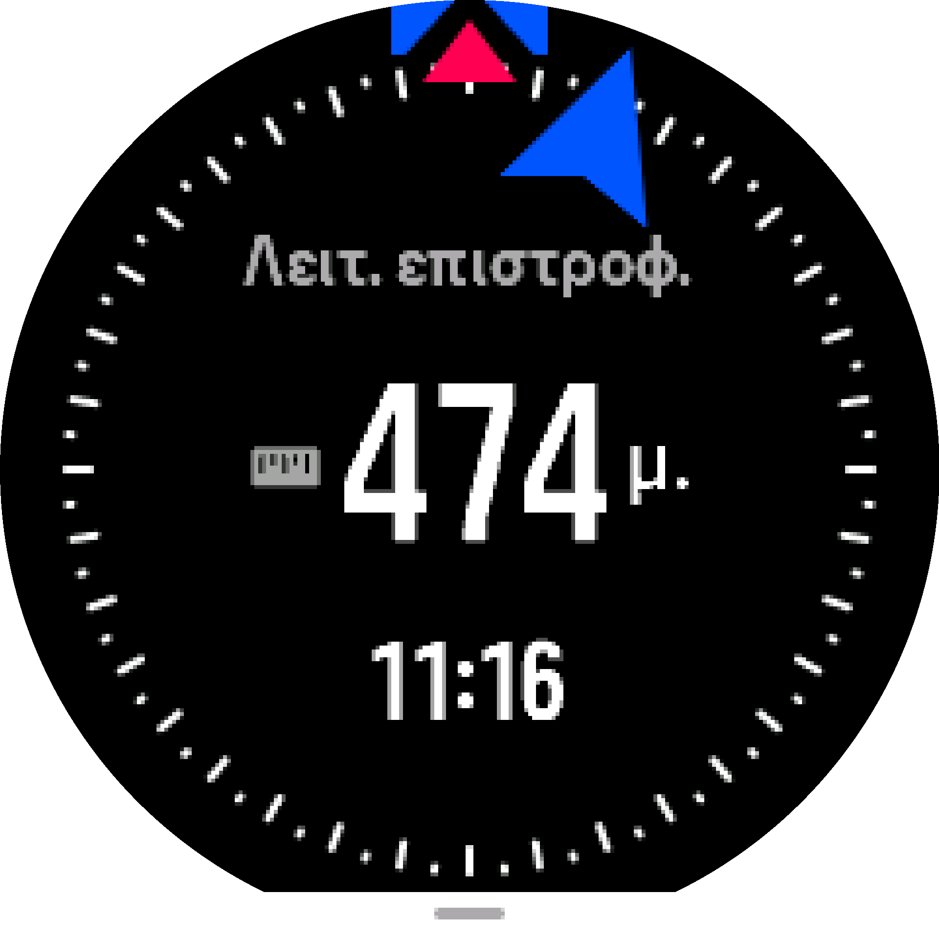

    Πραγματοποιήστε κύλιση στο Findback S9PP
Εμφανίζεται η καθοδήγηση πλοήγησης ως η τελευταία εμφάνιση στο επιλεγμένο άθλημα.
Οθόνη FindBack S9PP

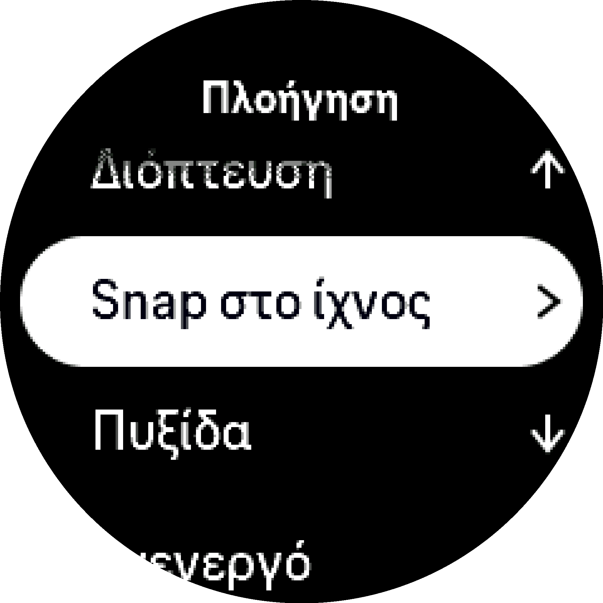

Για να χρησιμοποιήσετε το Snap στο ίχνος κατά τη διάρκεια της άσκησης:
  1. Δημιουργήστε μια διαδρομή στην εφαρμογή Suunto και συγχρονίστε το ρολόι σας, αν δεν το έχετε κάνει ήδη.
  2. Επιλέξτε μια λειτουργία άθλησης που χρησιμοποιεί το GPS.
  3. Κάντε κύλιση προς τα κάτω και επιλέξτε Πλοήγηση.
  4. Επιλέξτε Snap στο ίχνος και πατήστε το μεσαίο κουμπί.
  5. Επιλέξτε τη διαδρομή που θέλετε να χρησιμοποιήσετε και πατήστε το μεσαίο κουμπί.
  6. Πατήστε το πάνω κουμπί η αγγίξτε το Πλοήγηση.
Ξεκινήστε την άσκησή σας κανονικά και ακολουθήστε την επιλεγμένη διαδρομή.
