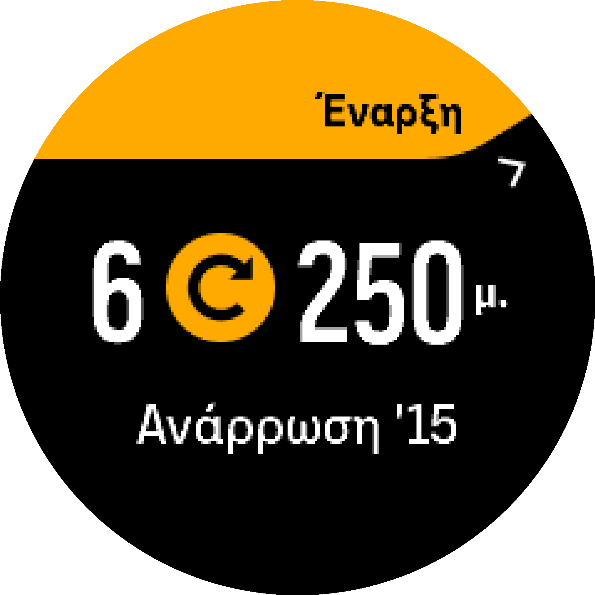

Προτού ξεκινήσετε την καταγραφή μιας άσκησης, κάντε κύλιση προς τα πάνω ή γυρίστε το περιστρεφόμενο κουμπί για κύλιση προς τα κάτω στην επιλογή Διαλείμματα και πατήστε τη ρύθμιση ή πατήστε το περιστρεφόμενο κουμπί.
Ενεργοποιήστε την επιλογή Διαλείμματα και προσαρμόστε τις ρυθμίσεις που περιγράφονται παραπάνω.
Κάντε κύλιση πίσω στην αρχική προβολή και ξεκινήστε την άσκησή σας κανονικά.
Πατήστε το περιστρεφόμενο κουμπί ώσπου να φτάσετε στην οθόνη διαλειμμάτων και πατήστε το επάνω κουμπί όταν είστε έτοιμοι να ξεκινήσετε την προπόνηση με διαλείμματα.
Εάν επιθυμείτε να διακόψετε την προπόνηση με διαλείμματα προτού ολοκληρώσετε όλες τις επαναλήψεις σας, κρατήστε το περιστρεφόμενο κουμπί πατημένο για να ανοίξετε τις επιλογές λειτουργίας άθλησης και απενεργοποιήστε την επιλογή Διαλείμματα.
