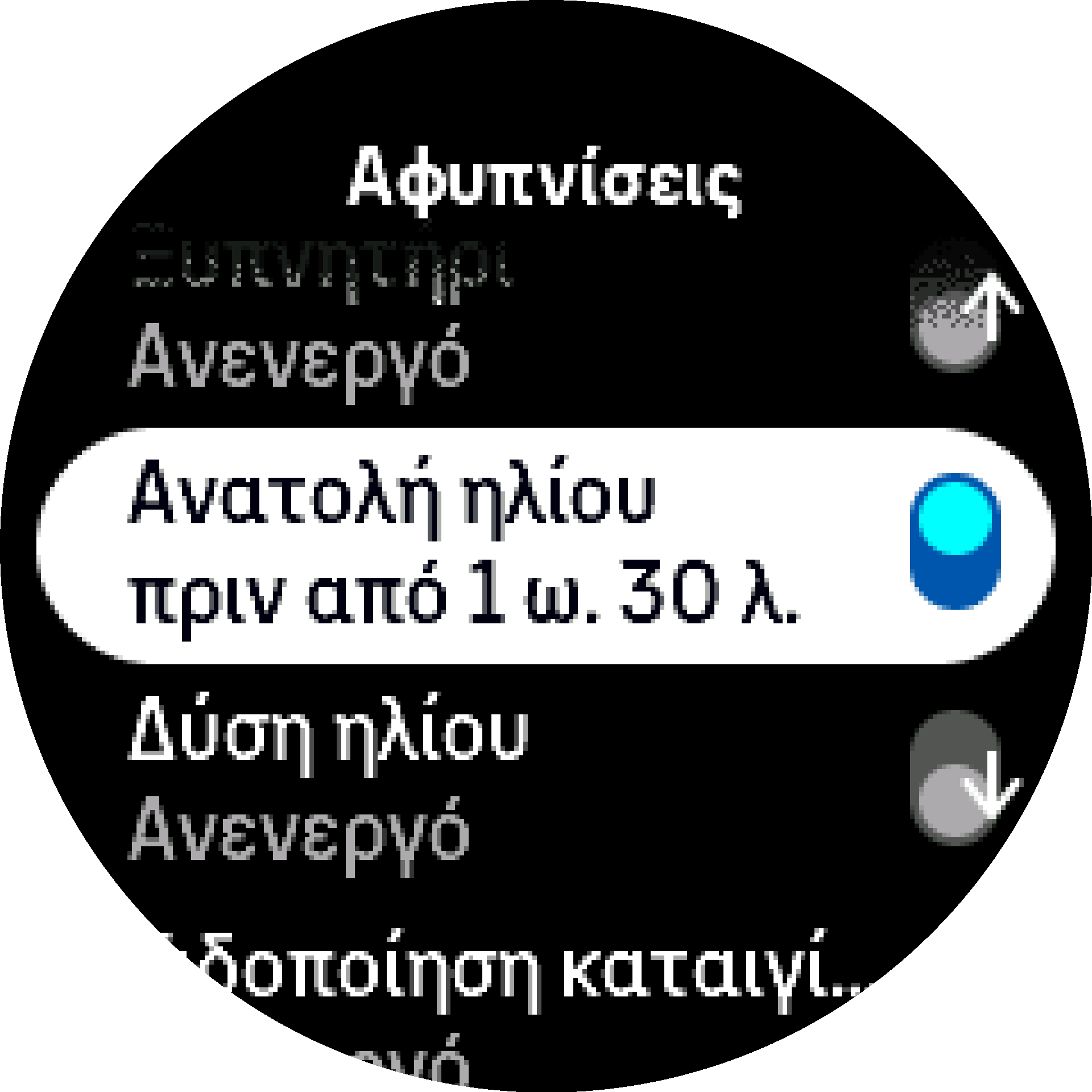

- Από την πρόσοψη του ρολογιού, πατήστε παρατεταμένα το περιστρεφόμενο κουμπί για να ανοίξετε το Ρυθμίσεις.
- Κάντε κύλιση στη ρύθμιση Αφυπνίσεις και ανοίξτε το μενού πατώντας το όνομά της ή πατώντας το μεσαίο κουμπί.

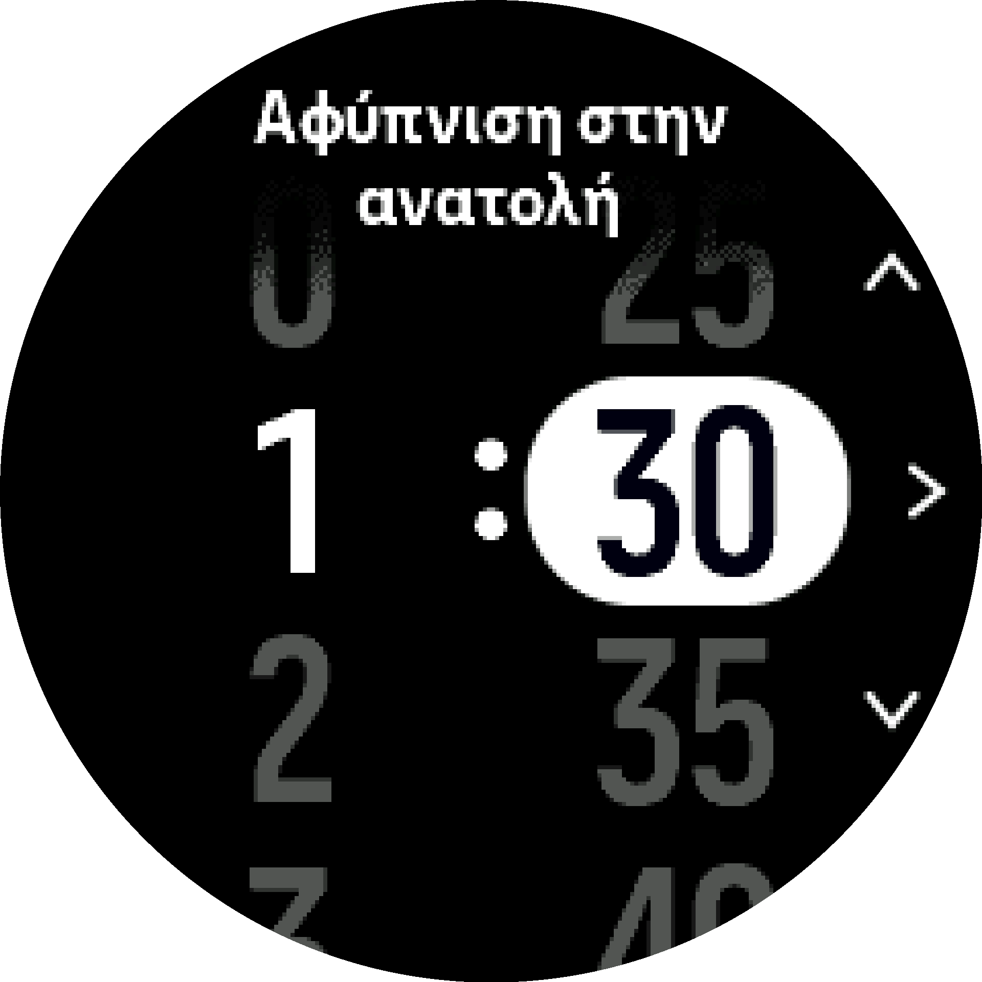

Κάντε κύλιση μέχρι την ειδοποίηση που θέλετε να ρυθμίσετε και επιλέξτε την πατώντας το όνομά της ή πατώντας το περιστρεφόμενο κουμπί.
Ορίστε τις επιθυμητές ώρες και τα επιθυμητά λεπτά πριν από την ανατολή/δύση του ηλίου, κάνοντας κύλιση προς τα πάνω και προς τα κάτω με το περιστρεφόμενο κουμπί ή σύροντας το δάχτυλό σας προς τα πάνω και προς τα κάτω στην οθόνη και επιβεβαιώνοντας με το μεσαίο κουμπί.
- Πατήστε το μεσαίο κουμπί για επιβεβαίωση και έξοδο.

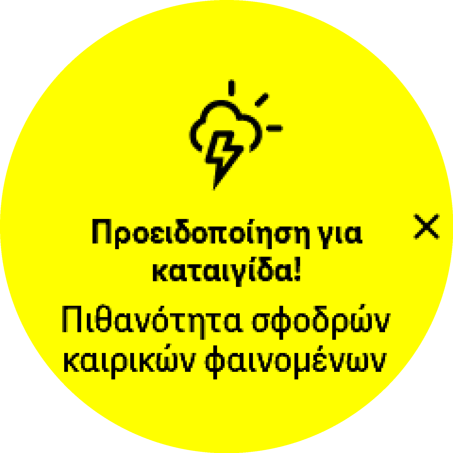

Μια σημαντική πτώση στη βαρομετρική πίεση σημαίνει συνήθως ότι έρχεται καταιγίδα και πρέπει να προφυλαχθείτε. Όταν είναι ενεργή η ειδοποίηση καταιγίδας, το Suunto Race εκπέμπει ηχητικό σήμα και εμφανίζει ένα σύμβολο καταιγίδας, όταν υπάρχει πτώση πίεσης κατά 4 hPa (0,12 inHg) ή περισσότερο σε διάστημα 3 ωρών.
- Κάντε κύλιση στη ρύθμιση Αφυπνίσεις και ανοίξτε το μενού πατώντας το όνομά της ή πατώντας το περιστρεφόμενο κουμπί.
- Κάντε κύλιση στη ρύθμιση Ειδοποίηση καταιγίδας και ενεργοποιήστε ή απενεργοποιήστε την πατώντας το όνομά της ή πατώντας το περιστρεφόμενο κουμπί.
Όταν ακουστεί ειδοποίηση καταιγίδας πατήστε οποιοδήποτε κουμπί, για να σταματήσει ο ήχος της ειδοποίησης. Αν δεν πατήσετε κανένα κουμπί, η ειδοποίηση καταιγίδας θα διαρκέσει για ένα λεπτό. Το σύμβολο της καταιγίδας παραμένει στην οθόνη, μέχρι να σταθεροποιηθούν οι καιρικές συνθήκες (η πτώση της πίεσης επιβραδύνεται).
