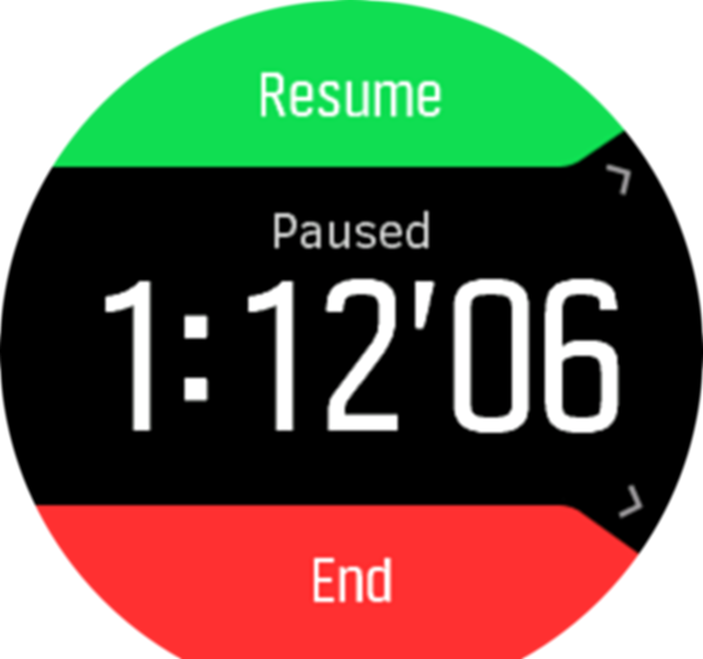

  7. Πατήστε το πάνω κουμπί για να διακόψετε την καταγραφή. Σταματήστε και αποθηκεύστε την καταγραφή με το κάτω κουμπί ή συνεχίστε με το πάνω κουμπί.
    Recording paused Spartan
