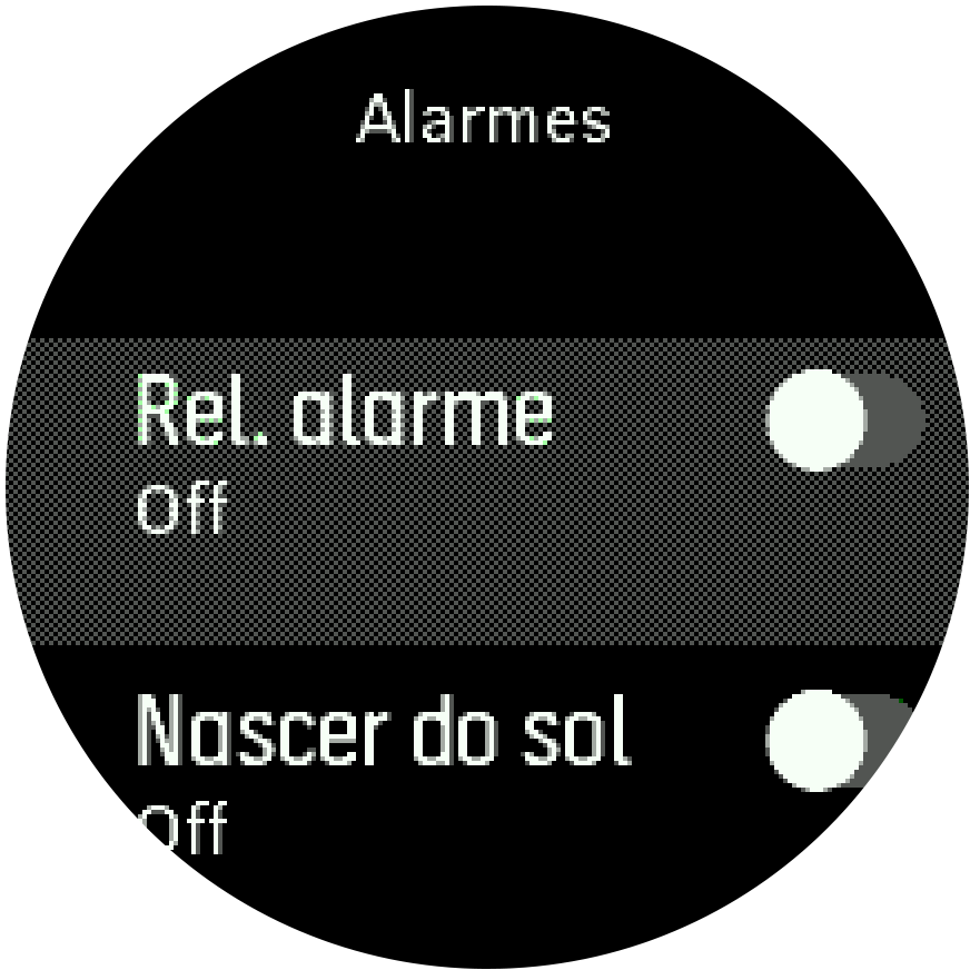

- Prima o botão central para abrir o menu de atalhos.
- Vá para baixo até Alarmes e confirme premindo o botão central.
Vá até ao alarme que pretende definir e selecione premindo o botão central.

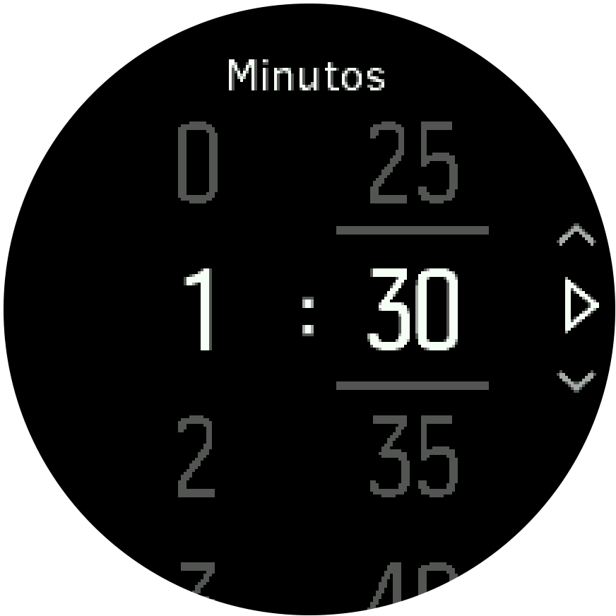

- Defina as horas pretendidas antes do nascer/pôr-do-sol indo para baixo ou para cima com os botões superior e inferior e confirme com o botão central.
Defina os minutos da mesma forma.
