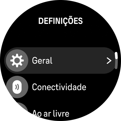

- No mostrador do relógio mantenha premida a coroa para abrir as Definições.
Navegue no menu das definições deslizando para cima/baixo ou rodando a coroa.
Selecione uma definição tocando no nome da mesma ou prima a coroa quando a definição estiver destacada. Volte atrás no menu deslizando para a direita ou premindo o botão inferior.

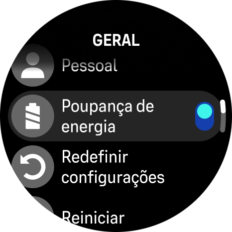

- Em definições com um intervalo de valores, altere o valor deslizando para cima/baixo, ou rodando a coroa.
Em definições c/apenas dois valores, como ligar ou desligar, altere o valor tocando na definição ou premindo a coroa.
